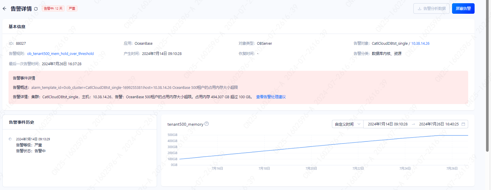

OceanBase 500租户的占用内存大小超限。占用内存 494.305 GB 超过 100 GB。
【 OB or 其他组件 】OB
【 使用版本 】OBCE-4.2.1.2
【问题描述】OceanBase 500租户的占用内存大小超限。占用内存 494.305 GB 超过 100 GB

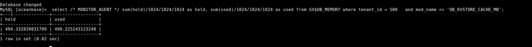

MySQL [oceanbase]> select /* MONITOR_AGENT */ sum(hold)/1024/1024/1024 as hold, sum(used)/1024/1024/1024 as used from GV$OB_MEMORY where tenant_id = 500 and mod_name <> ‘OB_KVSTORE_CACHE_MB’;
| hold | used |
| 494.332839831709 | 490.225243123248 |
1 row in set (0.02 sec)

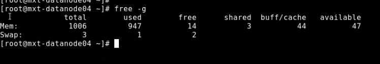

我记得有个参数system_memory 默认是30G,后来改成了0 ,没限制。我知道这个500租户,占用的这个多内存,是真实的还是虚拟共享的?这个台服务器 1T 内存,500租户 就用了50% ,太诡异了。

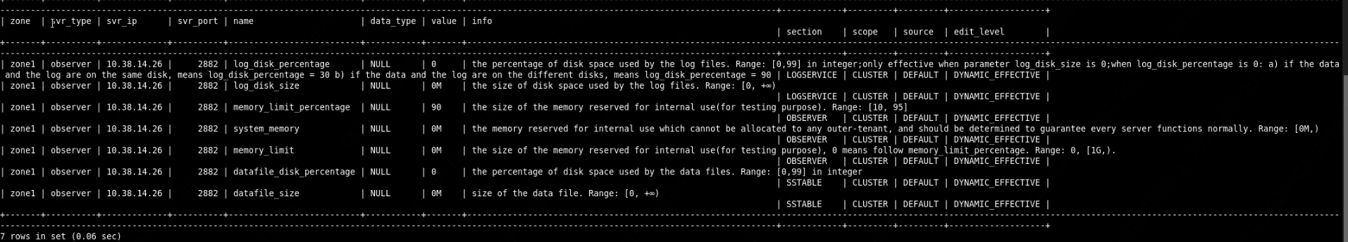

查看集群 CPU、内存、磁盘参数配置信息
show parameters where name in (‘memory_limit’,‘memory_limit_percentage’,‘system_memory’,‘log_disk_size’,‘log_disk_percentage’,‘datafile_size’,‘datafile_disk_percentage’);
集群 server 级资源分配情况

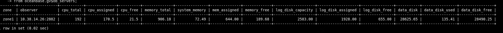

select zone,concat(SVR_IP,’:’,SVR_PORT) observer,
from oceanbase.gv$ob_servers;
查询一下 贴出来 看看
7 个赞
6 个赞
看着这个统计值 system_memory才72G 你那个统计看着有问题 以后可以用这个语句进行统计

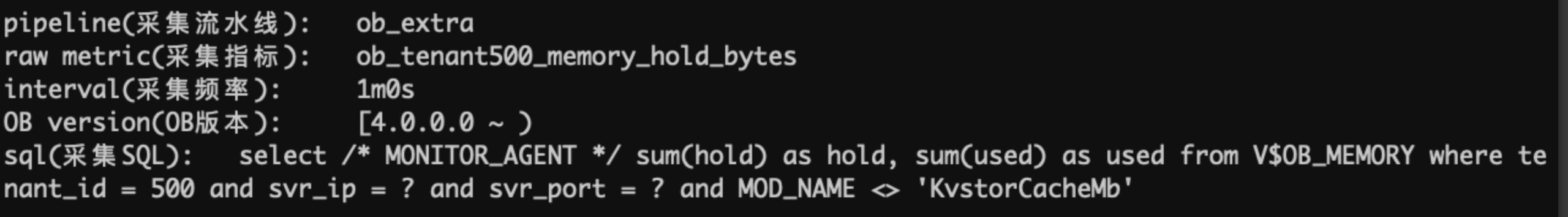

ocp平台告警 使用的如上语句获取指标的,这个是不是有问题啊。

那个统计的是分配内存 你这个统计使用内存 这个统计更准确 你先按照楼上发的 统计一下信息 发一下日志

另外ocp上监控500租户内存占用大小的SQL 你用这个
