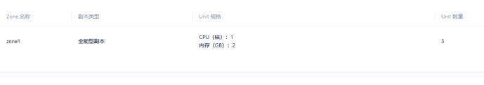

我现在是这样
我其实目前就是这样的,3台机器,3台机器规格是不同的,其中有一台是配置高点(内存和硬盘容量都比较大),另外两台是配置稍微差点(8G,硬盘容量少点),我目前就是想分布式部署,让数据库最大化利用上资源。我只要有一个租户用就行了,现在就是有点不太理解ob的一个资源利用率分配。目前看来cpu和内存确实是按照最差的那台机器为标准分配的,容量还不清楚
刚才咨询了负载均衡的相关同学,当前没有适配这种磁盘规格不同的集群。均衡都是按相同规格搞的,后面有可能大磁盘没法充分利用。
