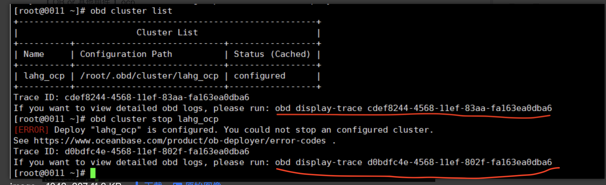

[ERROR] Deploy "lahg_ocp" is configured. You could not stop an configured cluster.
【 OB or 其他组件 】ocp
【 使用版本 】ocp-all-in-one-4.3.0-20240617185317.el7.x86_64.tar
白屏安装ocp时, 选择 创建全新的 OceanBase 数据库。创建完成后,创建的集群是configured状态,无法停止,无法清理集群。

我这个大概情况是这样的:
本来是计划在74这台服务器装ocp,但是白屏部署时主机ip填了74,在预检查时通不过,说是ssh连接失败,我在74服务器执行ssh命令连74确实连不上,但是其他服务器可以连74。
于是我把ocp的安装包拷到其他服务器,从其他服务器执行obd web,把ocp安装到74。configured状态是不就是因为这样操作影响的?请问我该如何处理呢?我现在想把这个ocp集群清理掉重装。

目前看着像ocp的meta集群安装成功了,但是你用其他节点执行obd cluster list 显示集群状态非running状态
提供下obd版本 obd --version
你是在哪台机器上执行的obd cluster list,是在74上还是在其他服务器上
74
你之前74上没有部成功,你在另一台执行obd web的机器上执行cluter list
另一台机器是正常的 :rofl:,大佬这是为何啊,搞糊涂了。74那个没部署成功的想删除的话怎么操作呢?
应该是用两个obd进行运维导致的,你在ocp接管一下部署的lahg_ocp集群看看

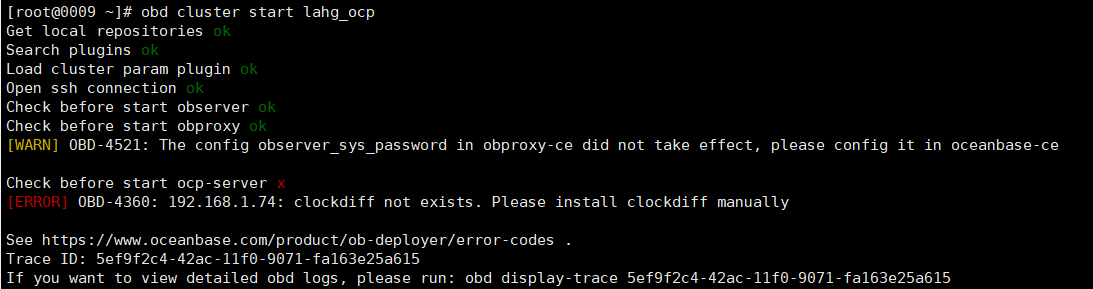

大佬,还记得这个问题么?我在 192.168.1.165 这个服务器执行obd web,然后把ocp安装到192.168.1.74这个服务器。最后在192.168.1.165执行obd cluster list,显示正常,登录htttp://192.168.1.74:8080可以正常接管集群。
现在迁移网络环境,迁移完后,htttp://192.168.1.74:8080 登录不进去了。我去192.168.1.165执行obd cluster list,显示running正常,然后stop,start,报错:
这两个服务器的clockdiff我已经都拷贝到/usr/sbin/ 下面了,请问大佬这个问题该怎么解决?
