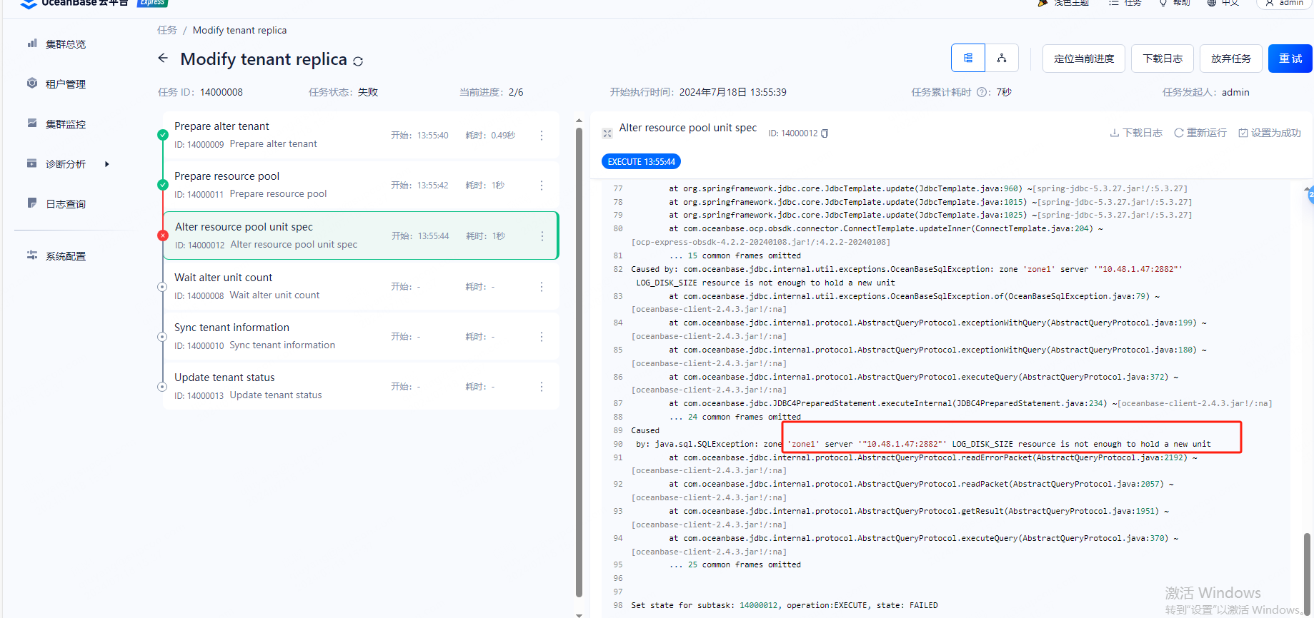

LOG_DISK_SIZE resource is not enough to hold a new unit
【 使用环境 】 测试环境
【问题描述】想给租户增加配置,但是任务失败了

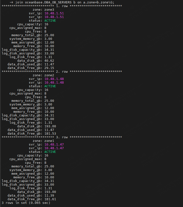

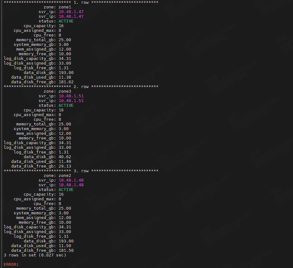

select /*+ READ_CONSISTENCY(WEAK) */
a.zone,
a.svr_ip,
a.svr_ip,
b.status,
cpu_capacity,
cpu_assigned_max,
round(memory_limit /1024/1024/1024 ,2) as memory_total_gb,
round((memory_limit-mem_capacity) /1024/1024/1024 ,2) as system_memory_gb,
round(mem_assigned /1024/1024/1024 ,2) as mem_assigned_gb,
round((mem_capacity-mem_assigned) /1024/1024/1024 ,2) as memory_free_gb,
round(log_disk_capacity /1024/1024/1024 ,2) as log_disk_capacity_gb,
round(log_disk_assigned /1024/1024/1024 ,2) as log_disk_assigned_gb,
round((log_disk_capacity-log_disk_assigned) /1024/1024/1024 ,2) as log_disk_free_gb,
round((data_disk_capacity /1024/1024/1024 ),2) as data_disk_gb,
round((data_disk_in_use /1024/1024/1024 ),2) as data_disk_used_gb,
round((data_disk_capacity-data_disk_in_use) /1024/1024/1024 ,2) as data_disk_free_gb
from gv$ob_servers a
join oceanbase.DBA_OB_SERVERS b on a.zone=b.zone\G;
查一下这个看一下

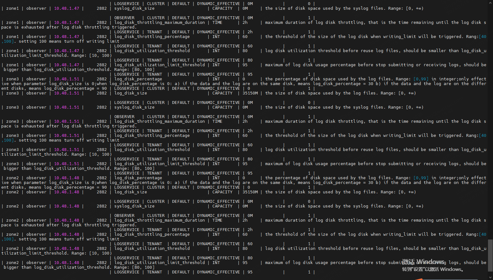

日志盘不够了,看一下show parameters like ‘%log_disk%’;
如果磁盘够用的话,可以尝试调大log_disk_size;

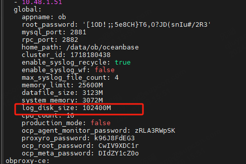

我已经从原来的30G调整成100g了

好的,OB默认是按照memory*3来分配log_disk_size的,如果租户的unit是10G,那log_disk_size就需要30G

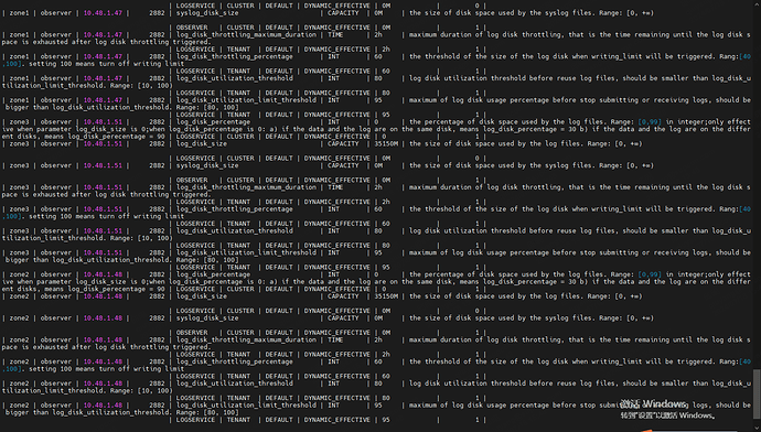

这个再查询一下呢
你配置文件调整后重启了吗?
刚才查的就是我修改了config.yml文件log_disk_size为100G以后给你再查的
如果没重启,在数据库里面需要同步修改下,参考

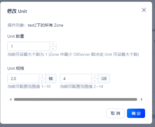

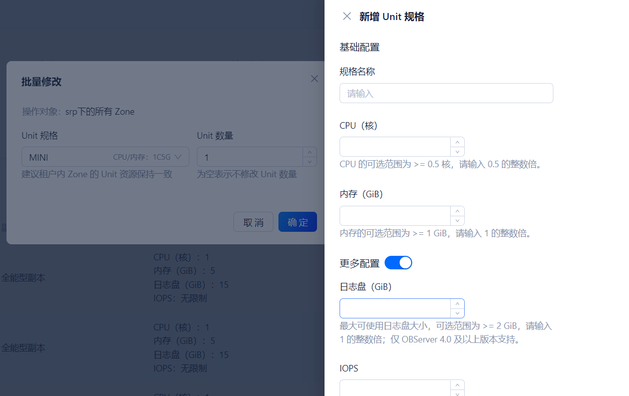

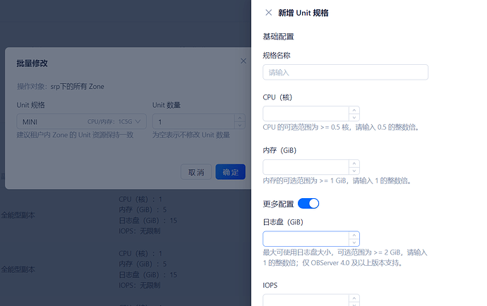

变更规格,点击“更多配置”,日志盘配小点。默认是内存的3倍

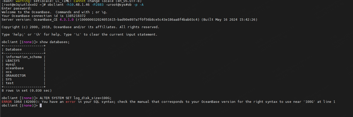

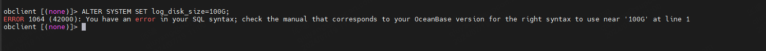

4.3不能这么执行吗
没找到调整日志盘哎
这是sys租户吗,需要去sys租户下调整
我进的就是sys租户吧
这个语法看起来是有问题,我再确认下,你直接修改yaml文件重启下集群
