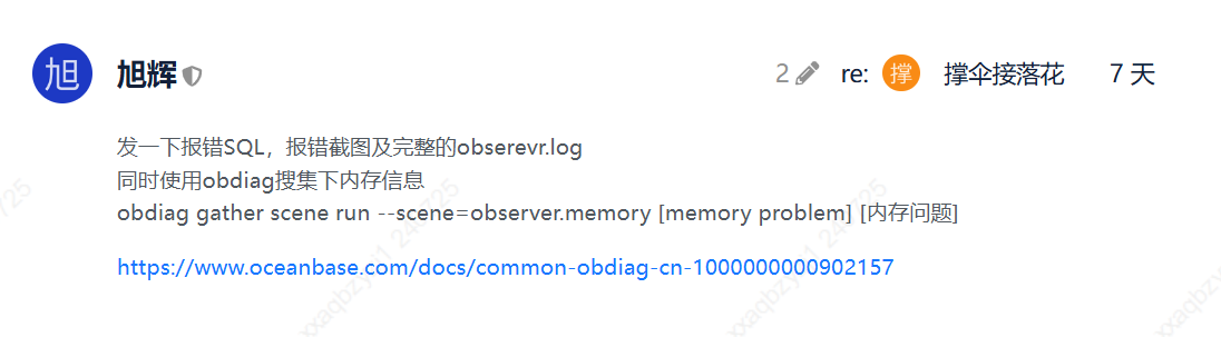

发一下报错SQL,报错截图及完整的obserevr.log
同时使用obdiag搜集下内存信息
obdiag gather scene run --scene=observer.memory [memory problem] [内存问题]

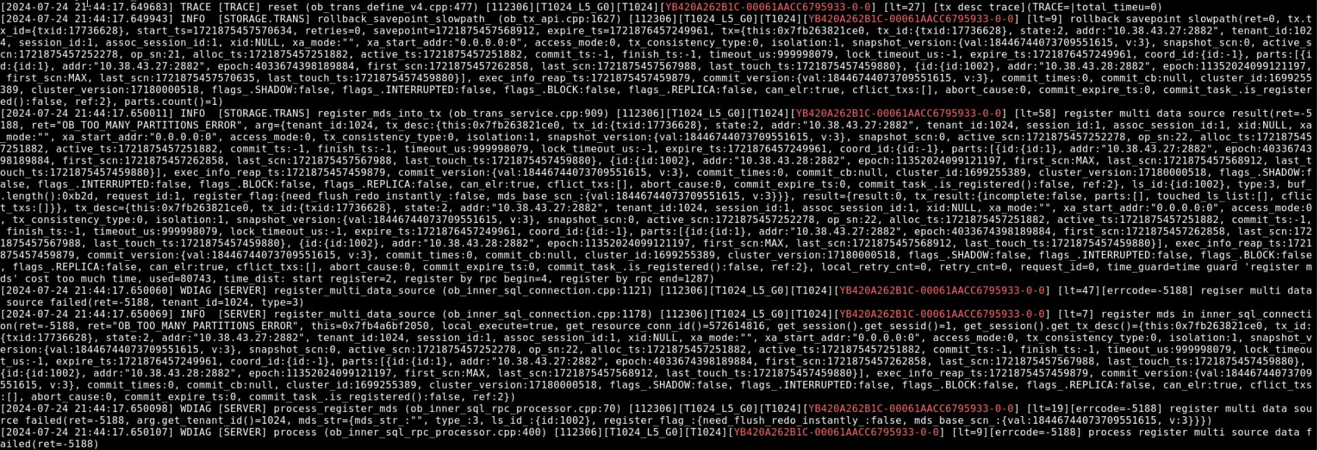

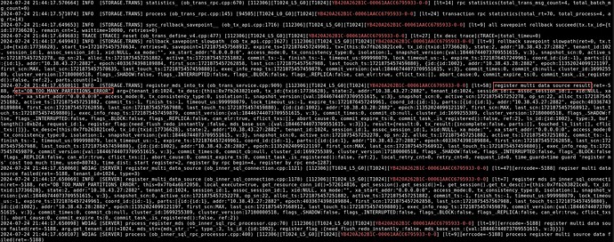

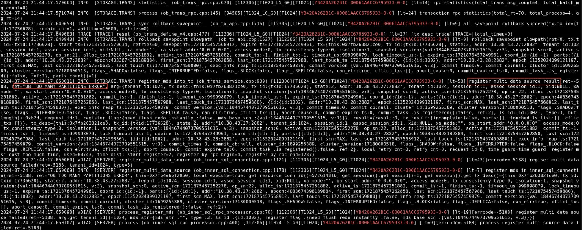

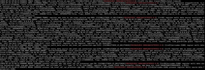

我通过sql 的 trace_id 所有了observer.log 日志 看到如下报错:
这个根因是内存不足还是 表数量达到上线?

请按如下步骤提供下日志
1.开启 Trace 功能
SET ob_enable_show_trace=ON;
2.执行问题SQL
3.获取SQL trace_id
SELECT last_trace_id() FROM DUAL;
4.登录对应 OBServer 节点,进入到日志文件所在目录
cd /home/admin/oceanbase/log
5.获取trace_id对应的日志
grep xxxxxxx observer.log --填写第3步获取的trace_id
trace_YB420A262B1B-00061AAF4835527D-0-0.log (44.7 KB)
按照如上方法 ,
cat observer.log* |grep YB420A262B1B-00061AAF4835527D-0-0 获取的日志如上,谢谢!

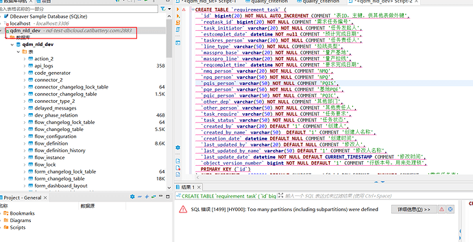

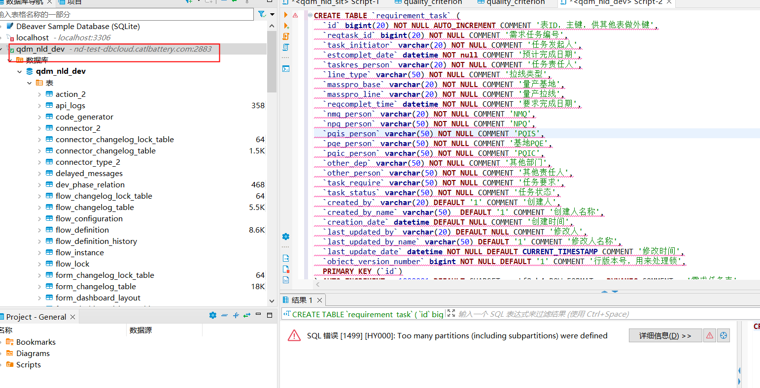

你这个建表语句是建了多少个分区呢
CREATE TABLE requirement_task (
id bigint(20) NOT NULL AUTO_INCREMENT COMMENT ‘表ID,主键,供其他表做外键’,
reqtask_id bigint(20) NOT NULL COMMENT ‘需求任务编号’,
task_initiator varchar(20) NOT NULL COMMENT ‘任务发起人’,
estcomplet_date datetime NOT null COMMENT ‘预计完成日期’,
taskres_person varchar(20) NOT NULL COMMENT ‘任务责任人’,
line_type varchar(50) NOT NULL COMMENT ‘拉线类型’,
masspro_base varchar(20) NOT NULL COMMENT ‘量产基地’,
masspro_line varchar(20) NOT NULL COMMENT ‘量产拉线’,
reqcomplet_time datetime NOT NULL COMMENT ‘要求完成日期’,
nmq_person varchar(20) NOT NULL COMMENT ‘NMQ’,
npq_person varchar(50) NOT NULL COMMENT ‘NPQ’,
pqis_person varchar(50) NOT NULL COMMENT ‘PQIS’,
pqe_person varchar(50) NOT NULL COMMENT ‘基地PQE’,
pqic_person varchar(50) NOT NULL COMMENT ‘PQIC’,
other_dep varchar(50) NOT NULL COMMENT ‘其他部门’,
other_person varchar(50) NOT NULL COMMENT ‘其他责任人’,
task_require varchar(50) NOT NULL COMMENT ‘任务要求’,
task_status varchar(50) NOT NULL COMMENT ‘任务状态’,
created_by varchar(20) DEFAULT ‘1’ COMMENT ‘创建人’,
created_by_name varchar(50) DEFAULT ‘1’ COMMENT ‘创建人名称’,
creation_date datetime DEFAULT NULL COMMENT ‘创建时间’,
last_updated_by varchar(20) DEFAULT NULL COMMENT ‘修改人’,
last_updated_by_name varchar(50) DEFAULT ‘1’ COMMENT ‘修改人名称’,
last_update_date datetime NOT NULL DEFAULT CURRENT_TIMESTAMP COMMENT ‘修改时间’,
object_version_number bigint NOT NULL DEFAULT ‘1’ COMMENT ‘行版本号,用来处理锁’,
PRIMARY KEY (id)
) AUTO_INCREMENT = 1000001 DEFAULT CHARSET = utf8mb4 ROW_FORMAT = DYNAMIC COMMENT = ‘需求任务表’;
就一个普通表,
