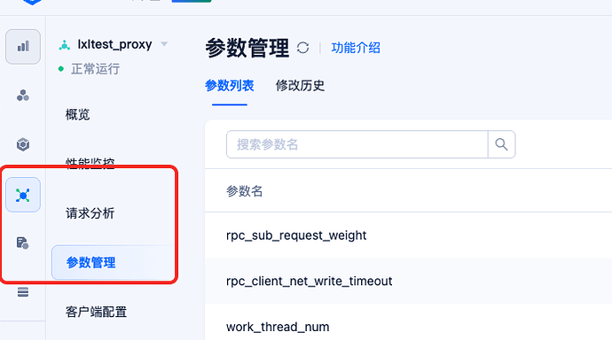

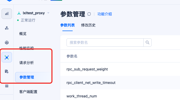

OCP修改在哪里修改,能截图看一下吗?
OCP修改在哪里修改,能截图看一下吗?
OCP修改在哪里修改,能截图看一下吗?因为实在是找不到
谢谢
