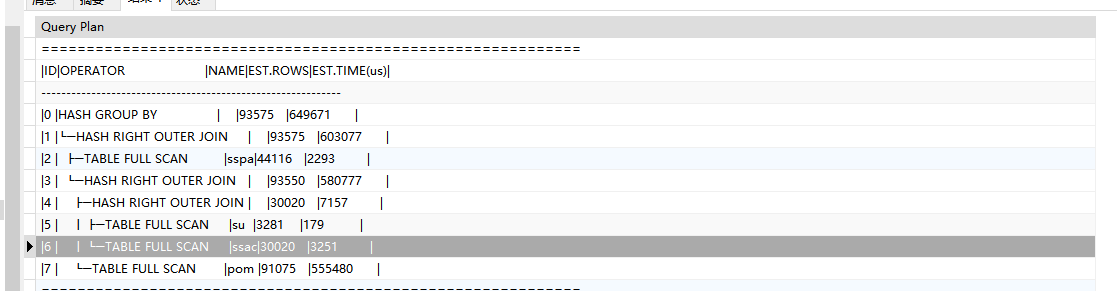

关联复制表,不同查询条件,查询路径不一样。
【 OB or 其他组件 】OB
【 使用版本 】4.2.2.0-CE
表plat_order_main 不是复制表。刚刚手动执行了plat_order_main的统计信息收集。
表sys_sales_plat_acct、sys_sales_acct_config 、sys_user 都是复制表,数据量不大。
节点位置如图

同样的sql。 只是将时间范围从-10.改为 -1。 查询耗时反而增加了10倍以上

时间改成-1以后执行计划 4号算子走的是本地的范围扫描 5、6、7算子都是跨节点的分布式扫描 这个还有回表操作 时间为-10走的本地索引 还不用回表操作 所以时间要比-1耗时少
从理论上来说, -1筛选的数据要更少。查询耗时要更少才正确。
现在查询10天的数据反而需要时间更少

从你这个结果看第一个跑了 3182s,第二个跑了 706s。那还是第二个快。这就是你期望的吧,范围短的更快。 实际上时间长短并不完全是看记录数多少,也看实际的执行计划。

这又引入另外一个有趣的问题,很多图形化工具在返回记录数的时候是加了数量限制,所以有些查询在图形化客户端工具里的时间跟应用跑出来的时间也不完全一样。命令行里测试最接近真实情况。不过这个跟你这个问题没有什么必然联系。
还是上面那句,从你的结果看,是符合预期的吧。
当传入的时间范围少的时候,OB SQL引擎看到 pom表上的条件返回的记录数更少,所以就使用了 Nested-loop join,而第一种范围很大的那个查询,估计涉及到的记录数很多,所以采取 hash right outer join。
感觉你这个结果跟上面发的结果又不一样了。这次这个结果还是第一次快
不应该查询范围越小,越快吗~~
而且这个sql的执行效率很不稳定~~
当前库基本没有其他业务会进行查询。只是做了个生产dts同步。
从我了解的explain认知里,
HASH RIGHT OUTER JOIN是做的本地关联
ABLE FULL SCAN 本地扫描
NESTED-LOOP OUTER JOIN 会做远程关联
DISTRIBUTED TABLE GET 远程扫描
通常本地关联和扫描是比远程要快的
  1. SQL不变时只是条件变化(这里是范围变小),通常认为范围越小应该越快。这个需求是合理的,实际上快不快跟这个时间范围有一定关系,但不是必然的关系。还跟 SQL 的执行计划有关。这里你的执行计划已经发生变化了 所以你不能基于范围大小去比较执行时间。而只能综合进行比较。
  2. 在第二个执行计划下性能反不如第一个是不符合常理的,这个是需要研究的。你的环境变化的因素太多。研究这个就要控制一些变量一点点对比分析。比如说强制第二个SQL走第一个执行计划看看。
  3. DISTRIBUTED TABLE GET 是 DAS 方法,应该不等同于 远程访问主键。这里看不出来有远程访问。而且已经是复制表了,远程访问也是不合理的(除非是 BUG )
    NESTED-LOOP OUT JOIN 是外连接算法,不是远程访问。
