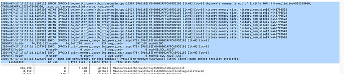

你这里的 proxy_mem_limited 设置的500M 太小了,建议调整为4G

三个节点obproxy proxy_mem_limited 都调整了吗?三节点的obproxy.log都提供下

看日志只有proxy 2 调整了,另外两个都没有生效,你可以直接修改yaml文件调整,然后重启集群,或者参考这个调整 OceanBase分布式数据库-海量数据 笔笔算数
