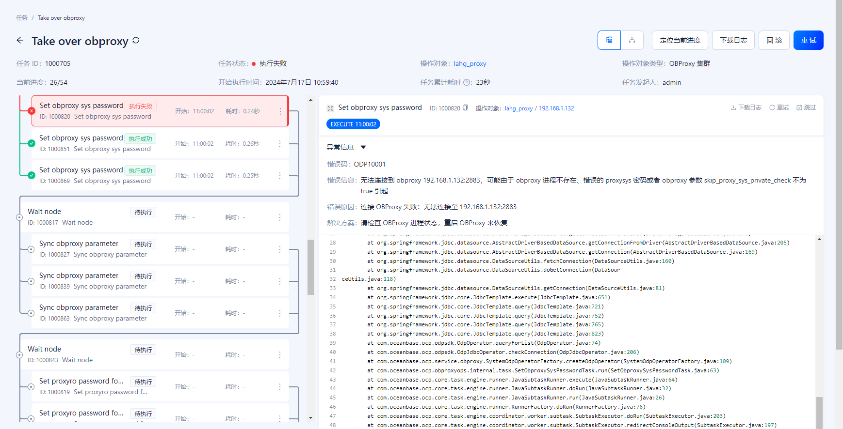

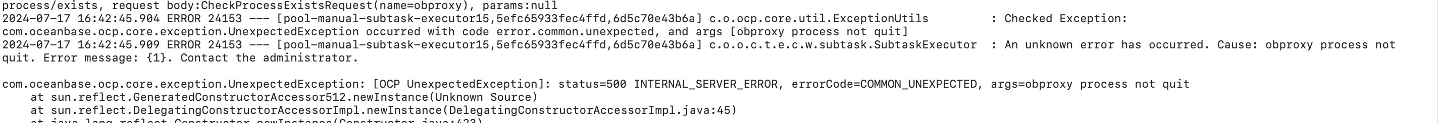

【问题描述】使用ocp接管OBProxy时报错,如下图
任务中心日志如下:
log_task_1000705.zip (31.3 KB)
连接192.168.1.132 2883的obproxy失败,检查下
1.192.168.1.132 ps -ef|grep obproxy
2.192.168.1.132 是否有防火墙策略
3.proxysys密码是否正确
看着像OCP到192.168.1.132 2883端口不通。
需要打通OCP到OBServer或OBProxy的2881-2884(observer、OBProxy),62888、62889(OCP-Agent )端口;
OBServer到OCP的8080端口。

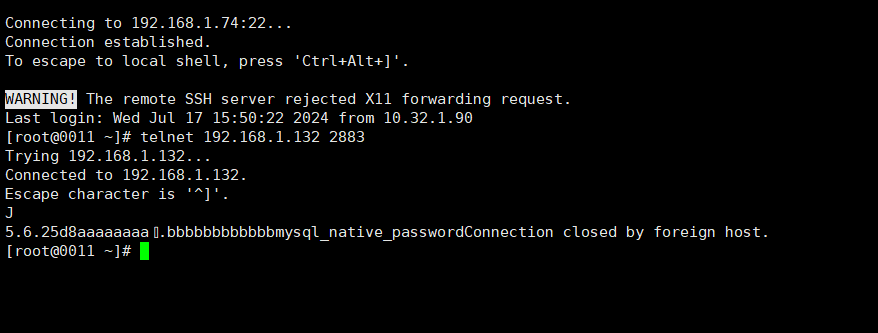

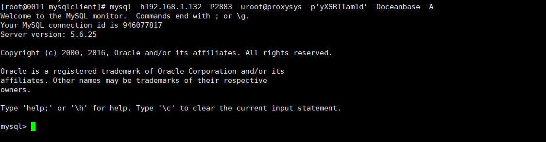

你在 192.168.1.74 连接 192.168.1.132的obproxy 截图看下
obclient -h192.168.1.132 -P2883 -uroot@proxysys -p’xxxxxx’ -Doceanbase -A
:joy:
没有obclient或者mysql客户端 telnet 192.168.1.132 2883 看下呢
把obclient换成mysql
安装个obclient或者mysql客户端,连接测试下
执行下

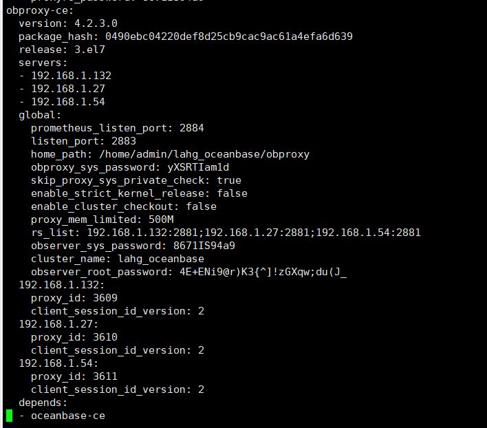

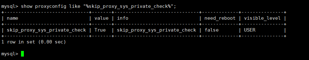

show proxyconfig like “%skip_proxy_sys_private_check%”;
再执行一遍接管任务,提供下相应的task日志以及obproxy.log
执行了一遍接管任务,接管成功了,好奇怪啊 :joy:
是的,排查下没发现问题,上一次失败原因需要提供下当时的obproxy.log进一步分析了

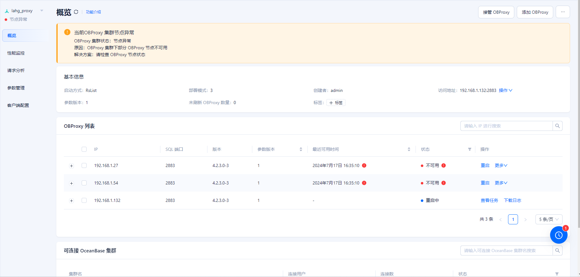

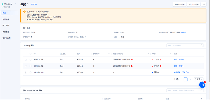

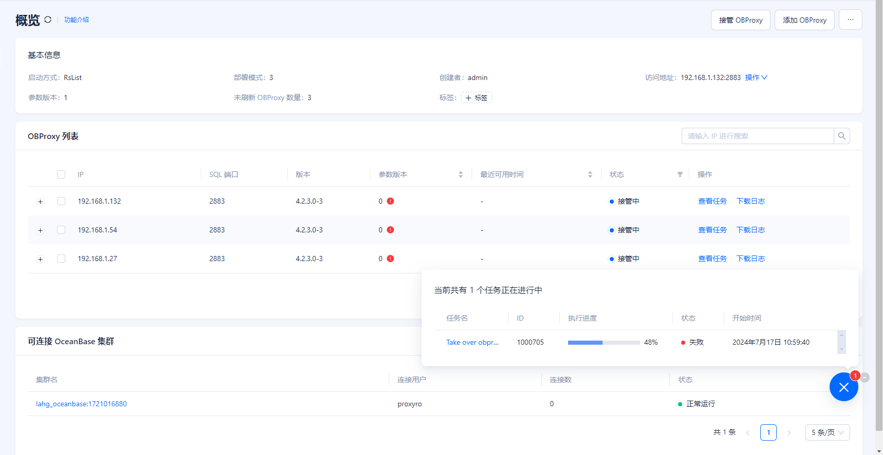

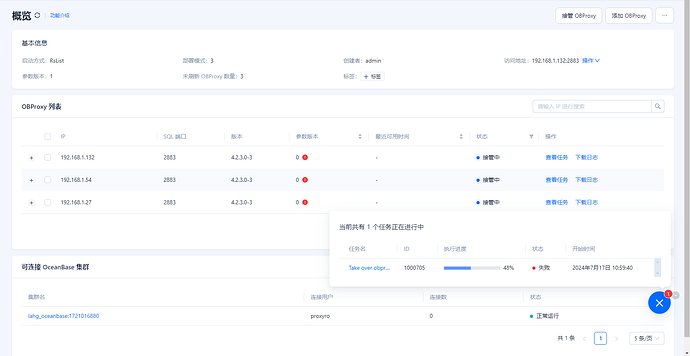

大佬,虽然接管那个任务执行成功了,但是接管后的集群显示不可用,如图:

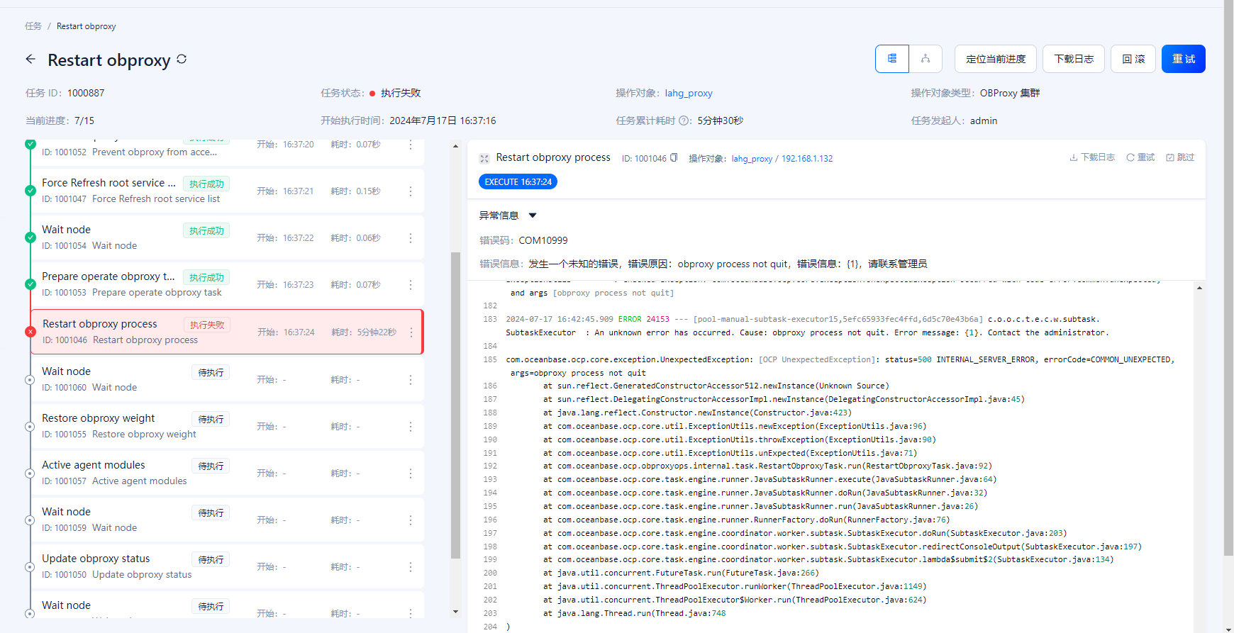

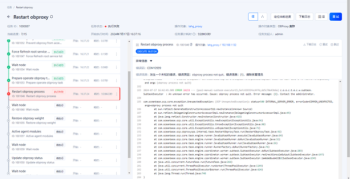

我执行重启任务后报错,如图:
具体日志如下:
log_task_1000887.zip (8.9 KB)
你刚刚那个mysql客户端的连接退出了吗?
大佬,退出了,还是报这个错呢 :flushed:

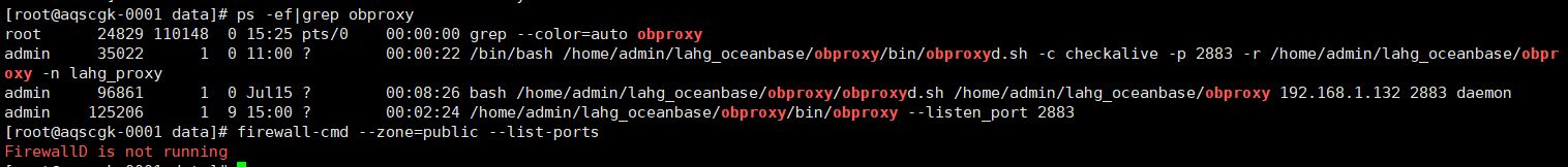

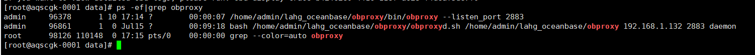

在192.168.1.132 检查下obproxy进程 ps -ef|grep obproxy
取下obproxy.log

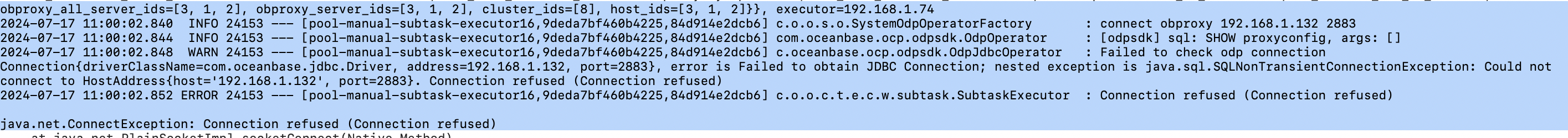

obproxy.zip (8.1 MB)

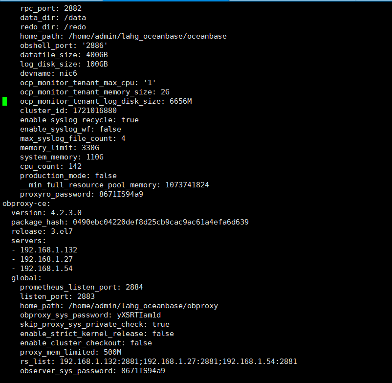

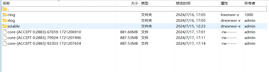

大佬,你看看我这配置参数是不是有问题?我用2881直连没问题,但是只要用2883连,就会在日志里生成一个文件。
这是我的服务器配置,大佬帮我看下,参数该怎么修改合适呢?
