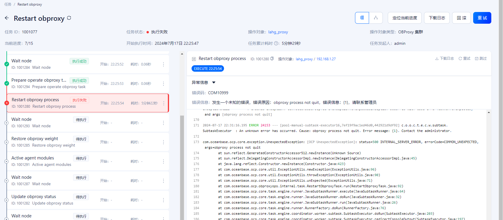

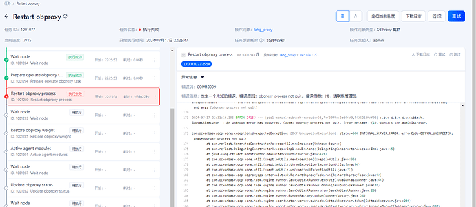

OCP接管 OBProxy 报错

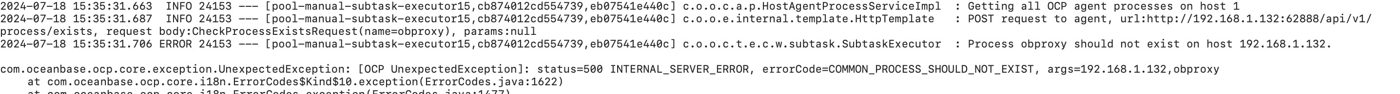

大佬,还是报错。
日志如下:
subtask_1001280.log (20.8 KB)

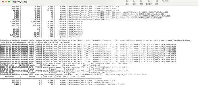

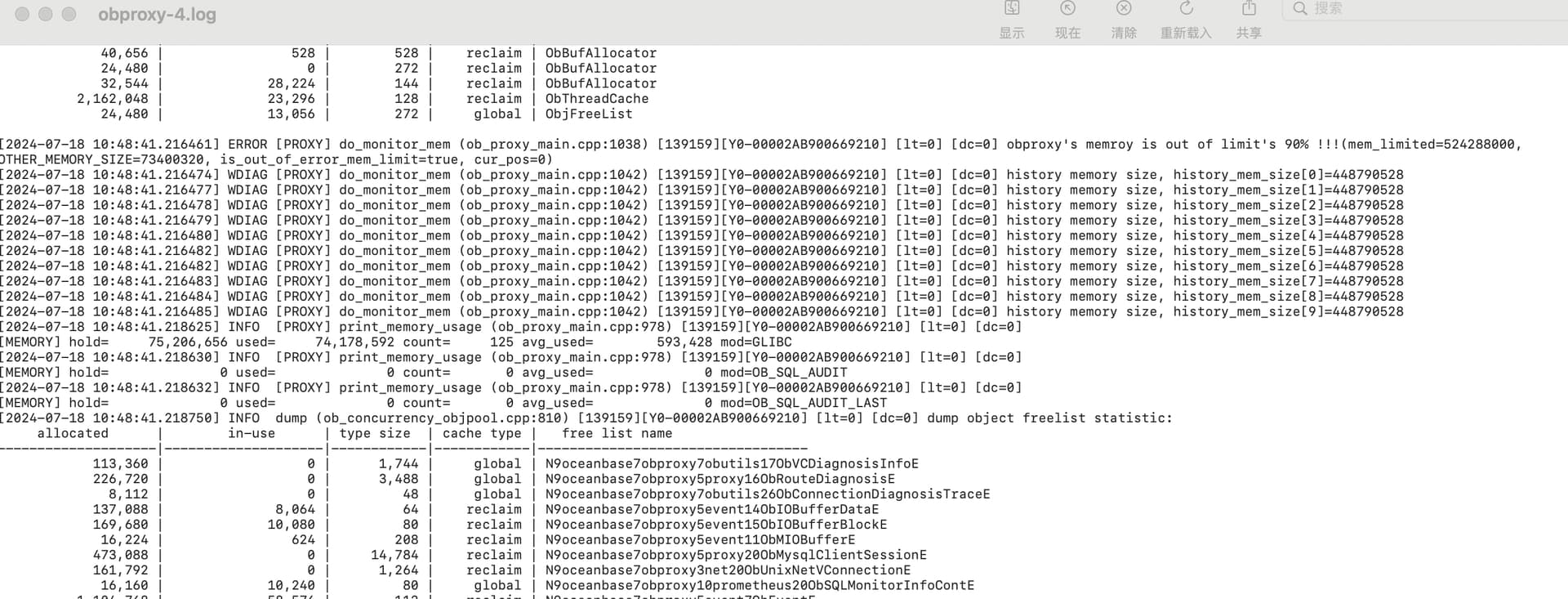

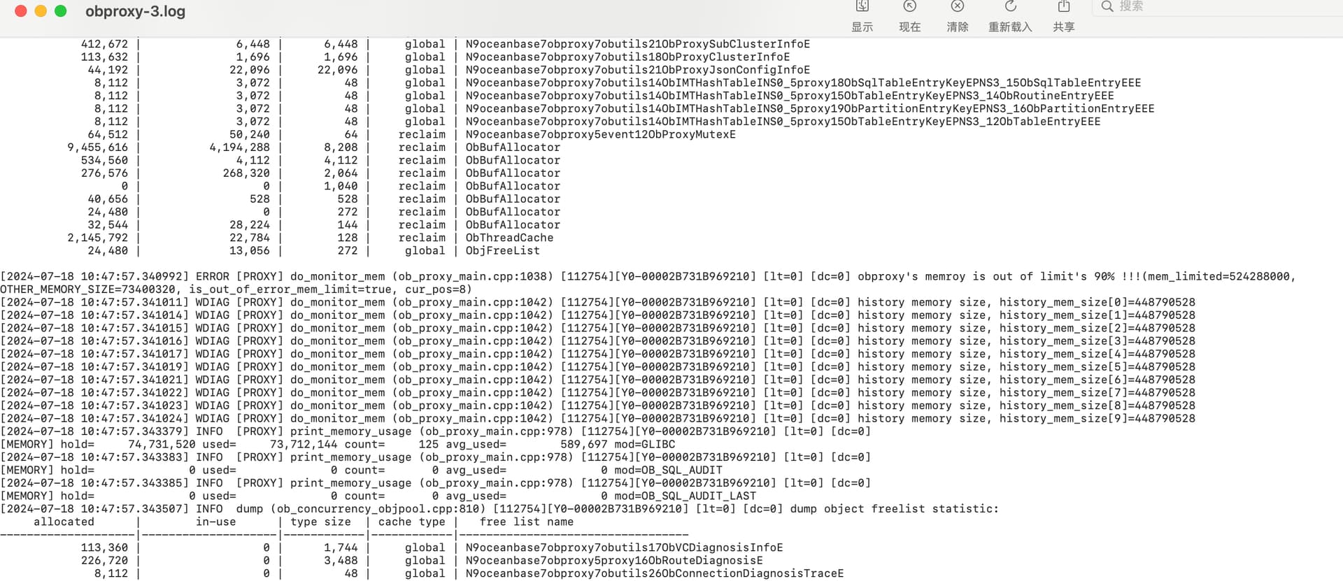

三个节点obproxy proxy_mem_limited 都调整了吗?三节点的obproxy.log都提供下
都调整了。重启失败的日志没有了。现在的日志是删除obproxy的日志,现在删除任务也执行失败了。
192.168.1.132.zip (2.7 MB)
192.168.1.27.zip (3.8 MB)
192.168.1.54.zip (514.2 KB)
看日志只有proxy 2 调整了,另外两个都没有生效,你可以直接修改yaml文件调整,然后重启集群,或者参考这个调整 OceanBase分布式数据库-海量数据 笔笔算数

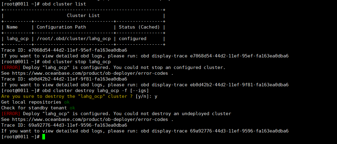

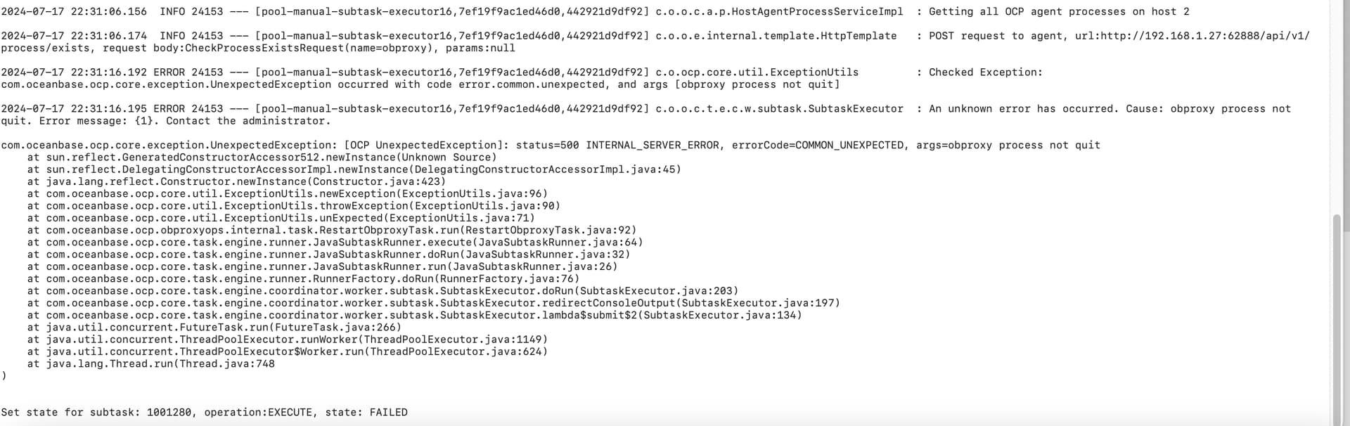

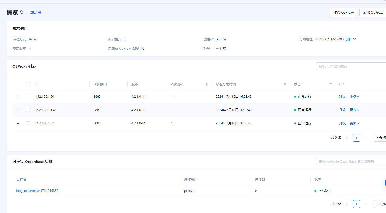

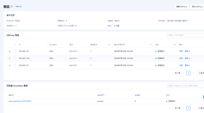

大佬,我在ocp执行删除obproxy时,还是失败。目前observer和obproxy都能正常使用,我现在想把ocp集群删掉,然后重装个ocp,重新接管observer集群和obproxy集群。但是,ocp集群无法停止也无法销毁。这块怎么整呢。 :joy:
现在ocp也没有问题吧?你把删除那个obproxy通过ocp重新部署下就可以了
嗯,我刚刚重试了下删除obproxy的任务,删除成功了。

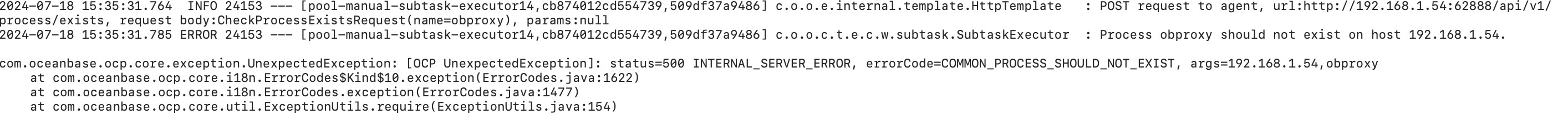

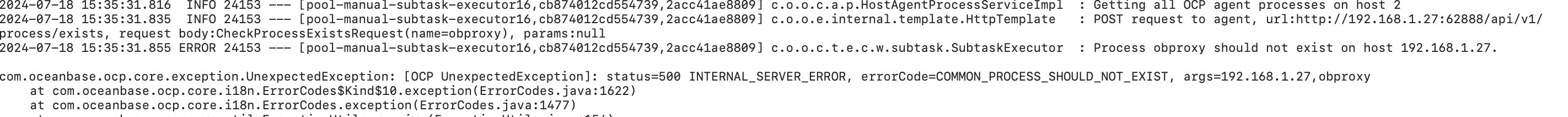

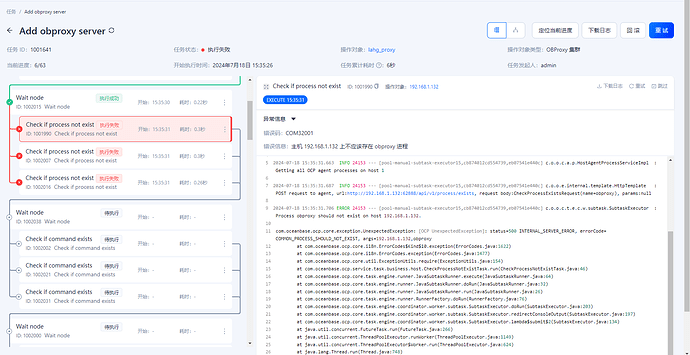

然后我通过ocp重装obproxy报错,报错信息如下:
日志:
log_task_1001641.zip (19.0 KB)

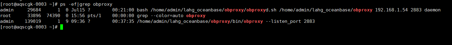

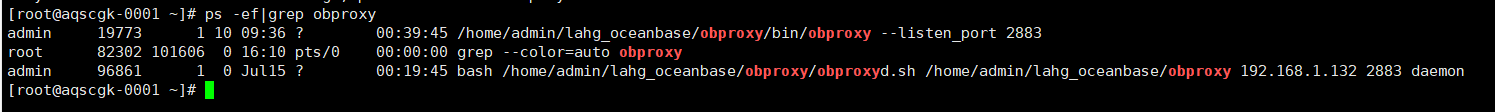

看日志obproxy进程还在,你在3个节点检查下 ps -ef|grep obproxy

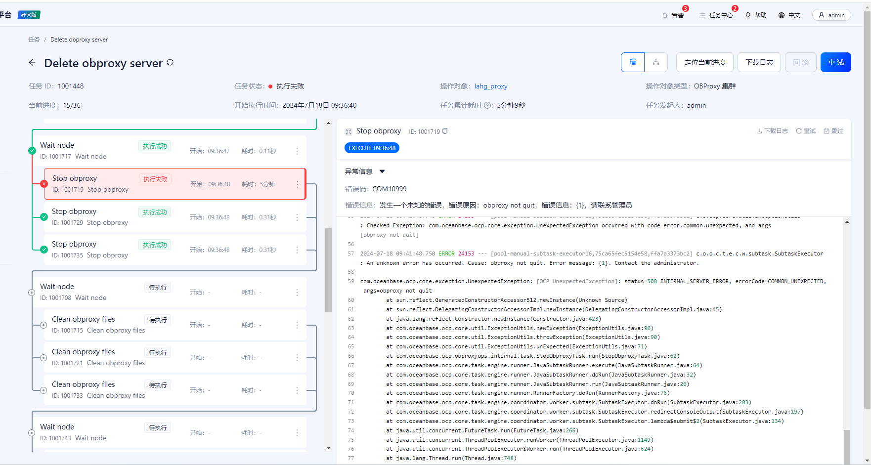

然后删除成功的task日志也发下
进程都在:
删除成功的日志:
log_task_1001448 (1).zip (32.3 KB)
另外两个节点的obproxy进程检查也发下 ps -ef|grep obproxy
都是一样的,所以我刚刚只发了一个 :joy:
那现在的问题就是ocp提示已成功删除obproxy实际并未成功删除,我联系ocp同学排查下
谢谢大佬,还麻烦大佬尽量快点 :joy:因为是生产环境,虽然现在不影响使用,但是心里还是很慌。
先手动kill掉obproxy进程重试任务
麻烦确认下残留的obproxy是否为ocp安装的 正常ocp安装的obproxy路径为/home/admin/obproxy
我手动kill掉之后,通过2883就连不上数据库了。然后执行添加obproxy任务是成功的。但现在2883还是连不上数据库呢。大佬,急
你黑屏通过2883连下数据库 发下报错截图
我之前的obproxy是安装oceanbase时候一块装的。现在删除后通过ocp装,密码是不是跟之前的不一样了?
