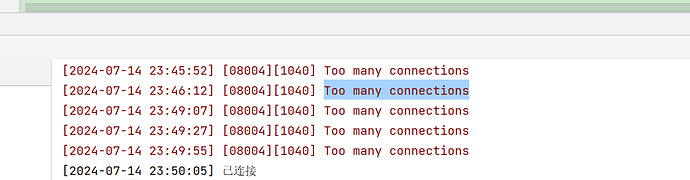

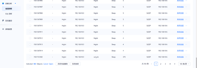

这个问题看起来应该是spring boot连接池配置引起的。
这么多会话大部分是sleep状态,可能是连接池设置问题或者应用程序中某些代码逻辑问题或者设计问题,这可能会导致连接池中的连接无法正确释放,从而导致sleep中连接数过高
好的,我排查下
maximum-pool-size: 50 跟连接池的大小有关, 连接池 设置小, 会话就少,连接池大, 会话就多
