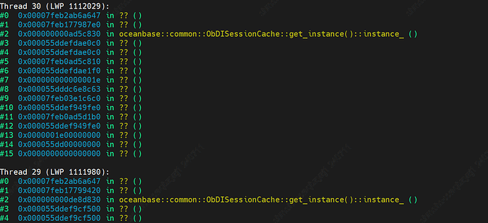

本地使用 x86, elf7 的 obproxy 均无法查看堆栈,请确认实际生成 core 的 obproxy 能否显示堆栈
gdb bin/obproxy core-[ACCEPT\ 0_2883]-1111970-1720679719
4.2.1.0 :
4.2.3.0:
那要咋做,才能看
麻烦确认查看堆栈的是这个命令
