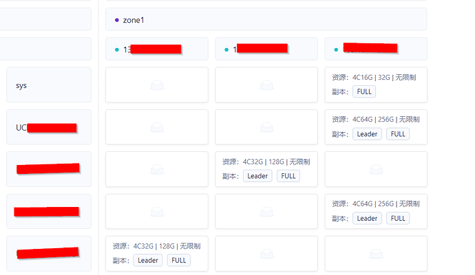

部署成单副本就好了,比如:
都设置顺序优先级即可。设置R副本的话,当前zone出问题,这个租户就只读了,不用tablegroup了。

那你这个不是不能均衡了?只有一个副本的意思?其他zone上没有副本了?

是的,单副本,就是这样的,挂了,那就是挂了
