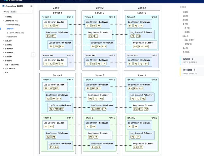

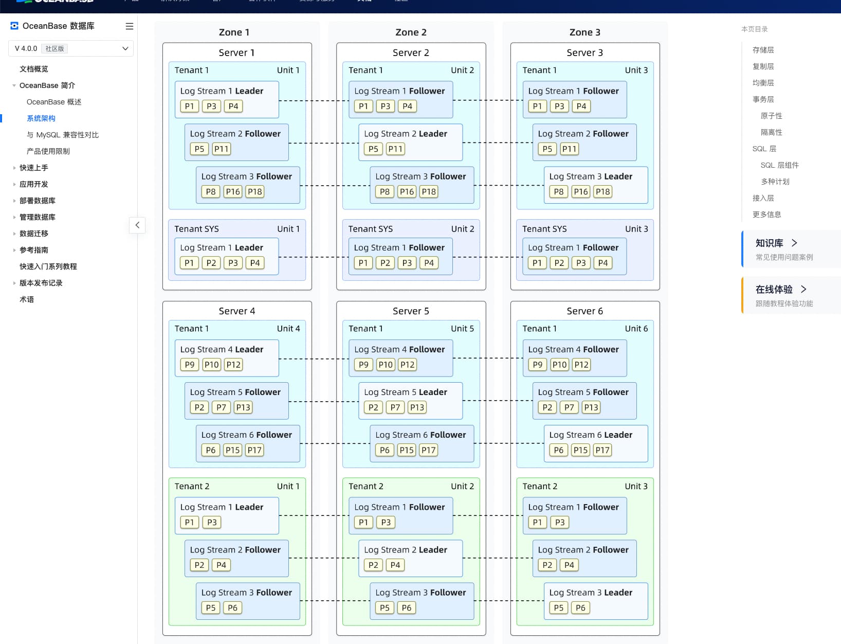

你好,unit_num这里我还是没理解,就以官方文档以前的架构图介绍为例。从图中可以看出Zone1,Zone2,Zone3在PRIMARY_ZONE中的优先级是相等的,即first_level_primary_zone_num=3,因为每个zone上都有LS Leader分布。对于Tenant1来说,它的unit_num是2,因为在3个zone的6个节点上都有Unit分布,那么如果按上述公式来计算,是否计算得出每个节点上LS数量为6?但是图中每个节点上仅画了3个LS,并且链接1中有这么一句说明:
日志流组内日志流的个数等于 PRIMARY_ZONE 的第一优先级的个数
所以感觉有一些矛盾,或者说单个节点上是会存在单个租户的多个LS Group的吗?如果不存在,那么这里带上unit_num,是否应该描述为单个zone上的LS数量,而不是单个节点呢?
贴一下上面截图对应的链接看看。

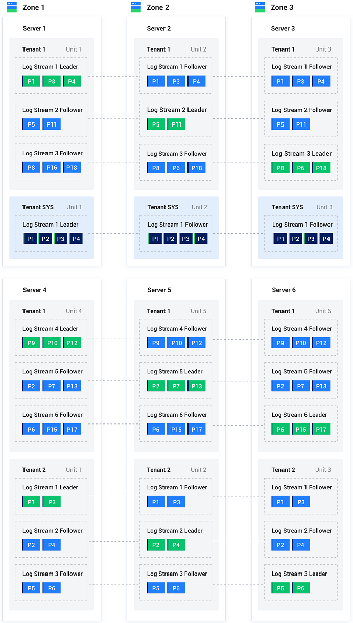

https://www.oceanbase.com/docs/community-observer-cn-10000000000901181
可以看4.0文档中这个图
1、
对于 tenant1 租户: unit_num=2, primary_zone=(zone1,zone2,zon3),
所以 tenant1 租户的日志流leader个数= UNIT_NUM * first_level_primary_zone_num=2*3=6
对于 tenant2 租户:unit_num=1,primary_zone=(zone1,zone2,zon3),
所以 tenant2 租户的日志流leader个数= UNIT_NUM * first_level_primary_zone_num=1*3=3
和上图中的图例中ls leader是吻合的。
2、同一个租户所有 Zone 的 Unit 个数相同,系统为同一个租户每个 Zone 的 Unit 进行了编号,不同 Zone 之间相同编号(UNIT_GROUP_ID)的 Unit 的 Unit 组成一个 Unit Group。
一个日志流属于一个日志流组,日志流组与 Unit Group 一一对应,日志流组内所有日志流分布在对应的 Unit Group 上,日志流 Leader 打散在 Primary Zone 上,日志流组内的日志流个数随着租户 Primary Zone 配置的变化而动态变化。
综上,单个节点上是不会存在单个租户的多个LS Group的情况。是的,带上unit_num 可以理解为zone内的日志流数量。
