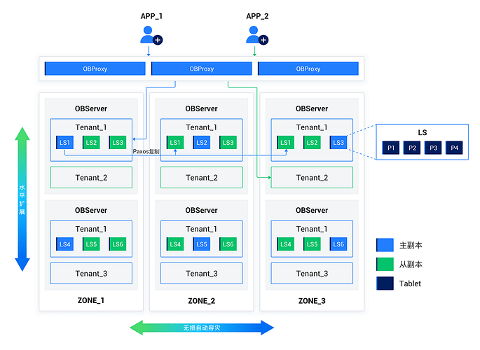

2、问题2的建议:
你现在测试使用的2881端口直连observer,不太符合生产使用,一般ob多节点集群,前面需要有带有obproxy,由obproxy去做后端的路由以及连接管理。直接的坏处就是写死了一个IP,如果该IP节点宕机了,那么应用也就无法连接上,如果连接在obproxy上面的话,obproxy自己会感知,转到到正常的observer节点。可以参考如下图的架构设计。

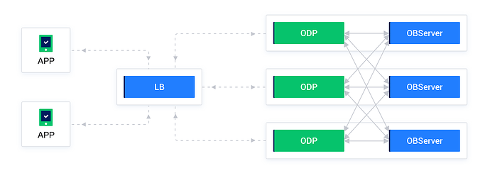

当然obproxy有多个节点多IP,在其前面可以做一个F5负载均衡,或者使用一个DNS,应用侧使用域名,由DNS解析域名映射到obproxy的多个IP上,这样数据库前面的应用可以不用修改IP地址。大概如下的示意图
