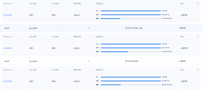

【问题描述】执行update更新语句,更新给大表(2亿条记录)的数据时,提示磁盘不够。但是在云平台看60/180,也仅使用了三分之一。这是为什么呢?

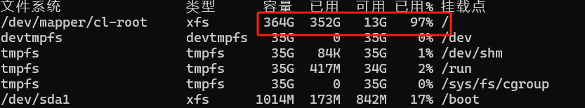

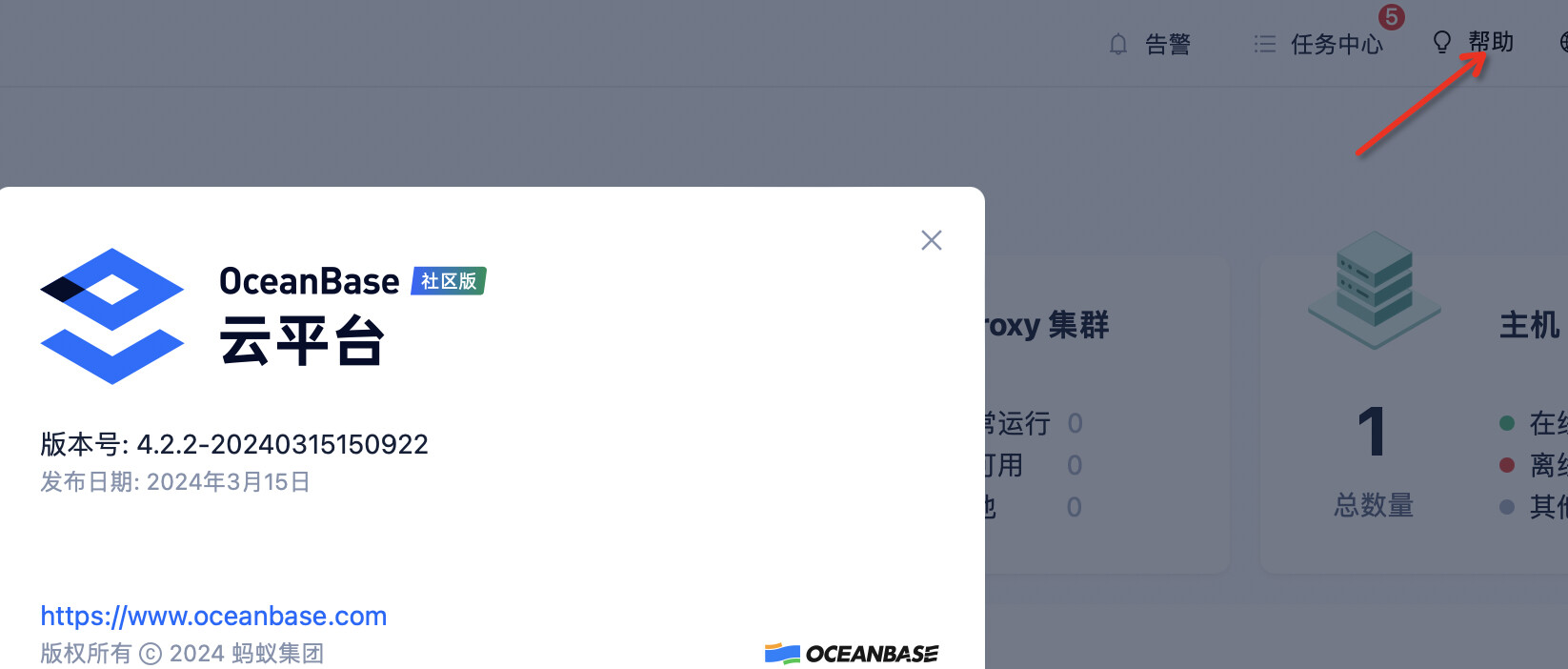

从机器空间截图看,空间已使用97%(剩余13G),的确是空间不够了,ocp版本请提供下?参考如下提供下
从这个目录看 软件目录、数据文件目录、事务日志目录都在一个文件系统下了。
先删除一下 /home/admin/oceanbase/log/observer.log.2024* 文件快速恢复。

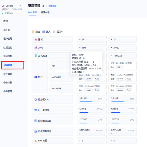

除了上面步骤外,还要查询一下租户的资源。OCP 集群里有个资源管理页面可以直观说明,或者用下面SQL 也行。

这一步是看资源情况,找不合理之处或可以扩容资源的地方。
并不分析直接原因。
集群是1-1-1数据空间够用,但是系统磁盘空间不足,先按照上面教的删除log日志紧急恢复一下
版本号: 4.2.2-20240108
ob是与预占用磁盘的吧,并且集群中每个节点有180G,仅使用了60G
”从这个目录看 软件目录、数据文件目录、事务日志目录都在一个文件系统下了“
是的,都在一起了。
看了日志文件目录:/home/admin/oceanbase/log/ 已用 1.4G,系统还有13G空间
是预分配的,详细看下如下两篇文章,你可以点进去相应的observer(observer IP)可以看到服务器磁盘监控
https://open.oceanbase.com/blog/7588418336
https://open.oceanbase.com/blog/6618798960
OB的数据盘使用空间默认是只能使用到91%的,并不会把你分配的磁盘空间全部使用完,如果要全部使用需要调整参数data_disk_usage_limit_percentage的阈值,具体可以看官方说明https://www.oceanbase.com/docs/common-oceanbase-database-cn-1000000000821164
