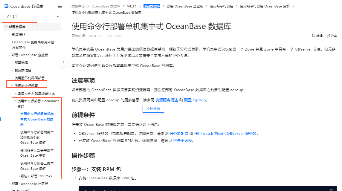

如下图找到部署数据库,里面有相关的 使用命令行部署的指引介绍,选择符合你自己场景的进行参考部署
