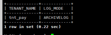

麻烦发一个执行开启归档操作的截图
登陆需要备份的用户租户,执行如下SQL截图发下
SELECT TENANT_NAME, LOG_MODE FROM oceanbase.DBA_OB_TENANTS\G;
你在这个用户租户下继续执行如下SQL,正常开启归档后系统将会自动发起日志归档任务,这里的STATUS应该是DOING
SELECT * FROM oceanbase.DBA_OB_ARCHIVELOG\G
这个视图没有数据
SELECT * FROM oceanbase.CDB_OB_ARCHIVE_DEST; 麻烦查看一下归档的各个参数
正常情况下如果没开归档,视图oceanbase.DBA_OB_ARCHIVELOG是没有数据的,可以按照10楼步骤开下归档
我已经开了
