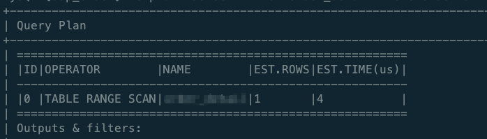

这个是我的执行计划
没有走索引

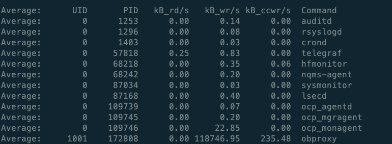

感谢大佬回答,关于1 我这边使用了pidstat 查看在update过程中IO比较大的进程发现是obproxy,和监控看到的磁盘繁忙一致。

改成查询语句看下执行计划呢
这个是同where查询条件下select语句的执行计划
  1. 针对obproxy进程占用大量IO的问题:
    使用strace命令跟踪obproxy进程。 例如:strace -p …, 看看该进程的IO涉及哪些文件。

从你发出的执行计划来看,执行算子是“table range scan”, 这应该是通过主键进行范围扫描了。你发出的执行计划不全。
其他字段位置是在哪里,是在c和d之间吗,如果在中间只有c能生效了,看下c的过滤出来数据比例是多少呢,太低可能走不上,如果能过滤出来很少数据,看下统计信息,收集下统计信息再试试呢
感谢 刚刚通过查询发现obproxy日志打印量比较大,将info打印关闭后,磁盘繁忙恢复正常了
