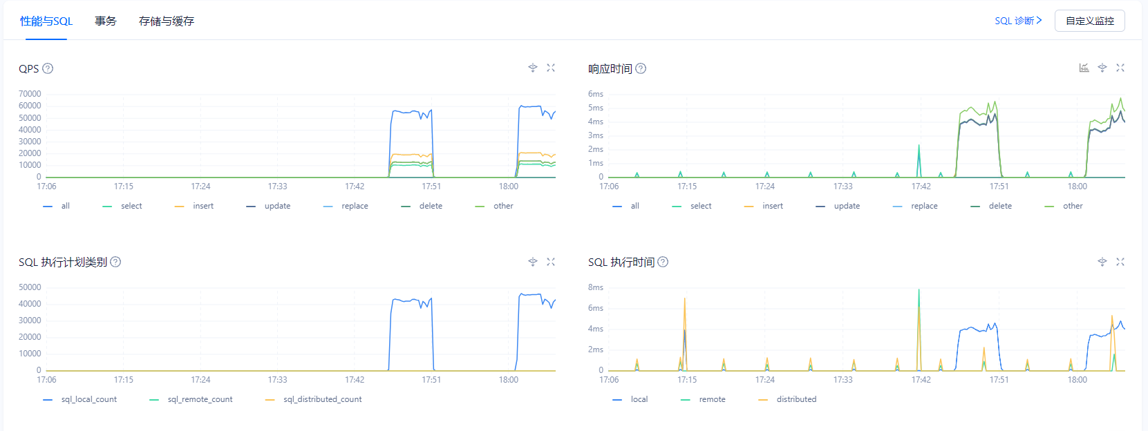

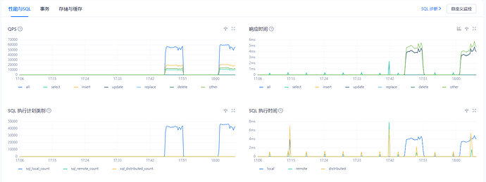

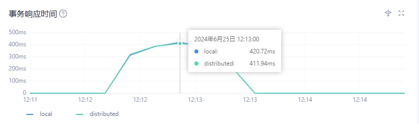

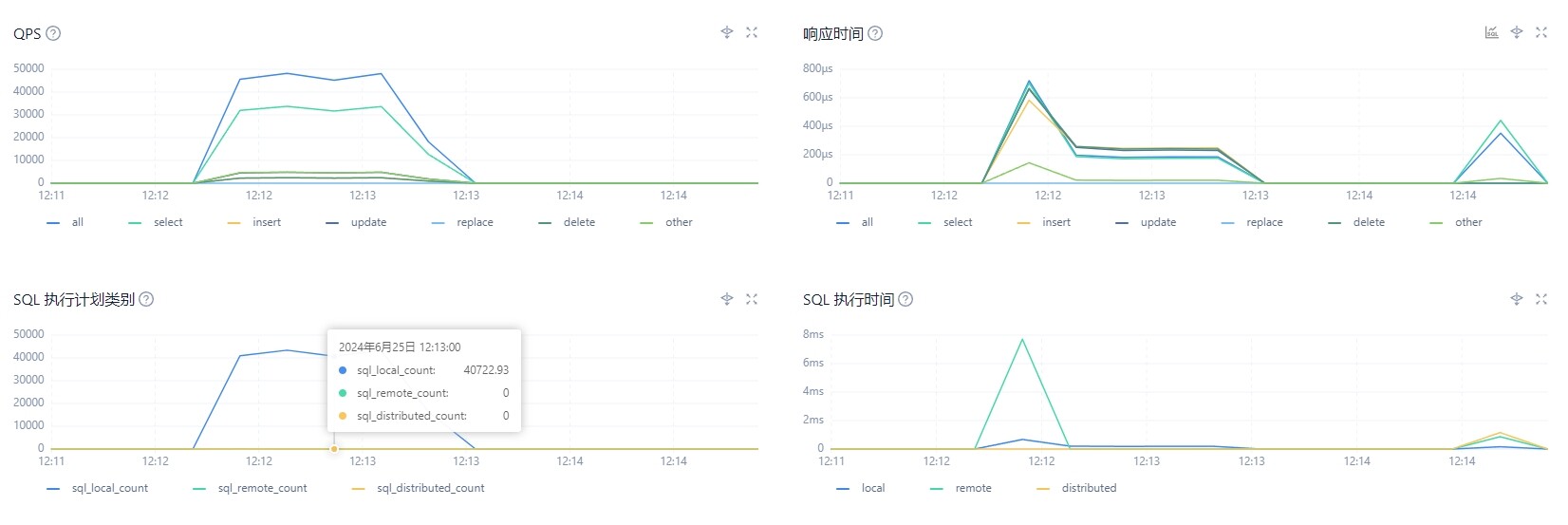

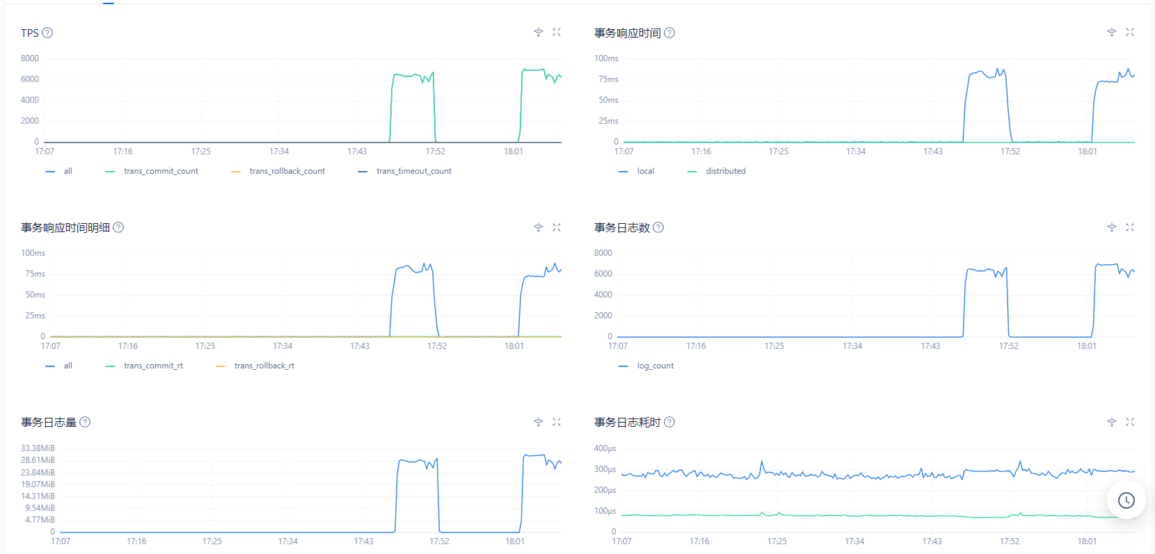

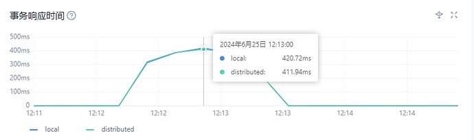

【问题描述】使用sysbench工具压测,分布式事务特别耗时,但是sql执行计划也没有分布式,且SQL响应时间又是很快的。不知道是什么问题

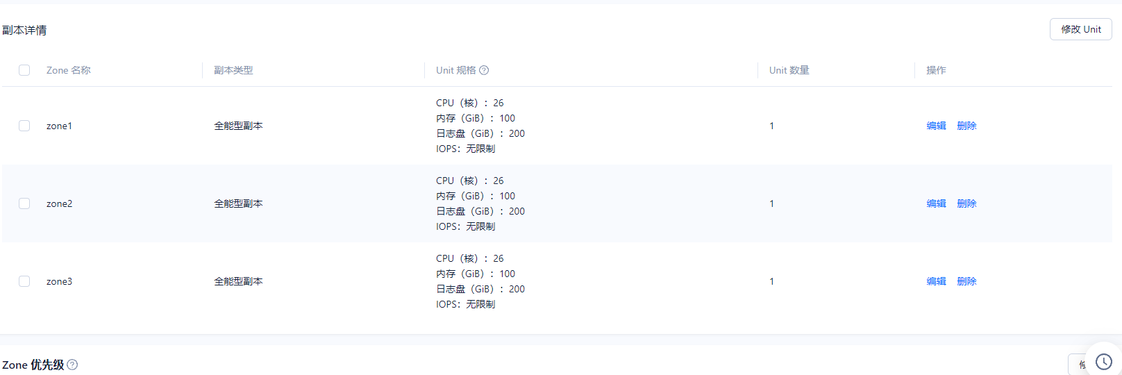

租户配置:26C 100G

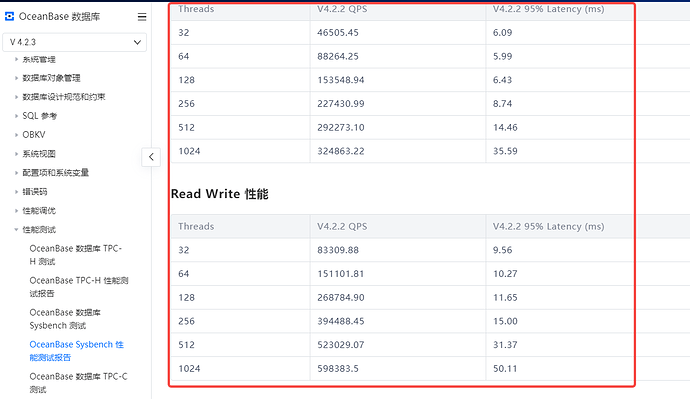

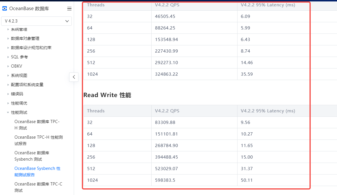

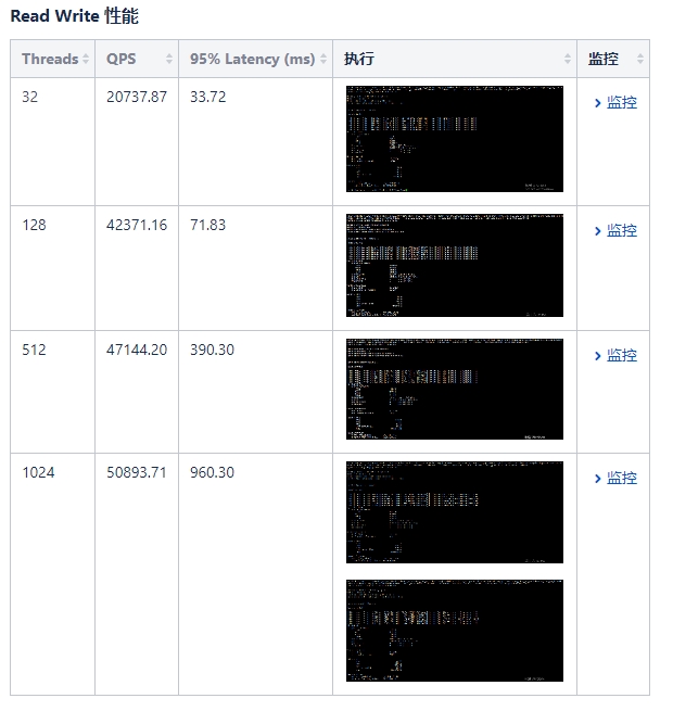

跟官方文档的压测报告性能差距很大:
官网给的数据是基于阿里云、多云的ECS机器做的测试,不同环境性能差异肯定是有的,跟测试方式、网络环境等都有比较大的影响。不过你上面的数据差距也比较大,可以按照下面的方式给一些信息:

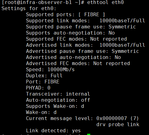

1)这个场景由于case本身访问的数据量比较大,所以要确保客户端和server端网卡的带宽不能成为瓶颈。检查方式:
sudo ethtool eth0(要写具体的网卡名);

网卡是万兆的,带宽还未到达瓶颈

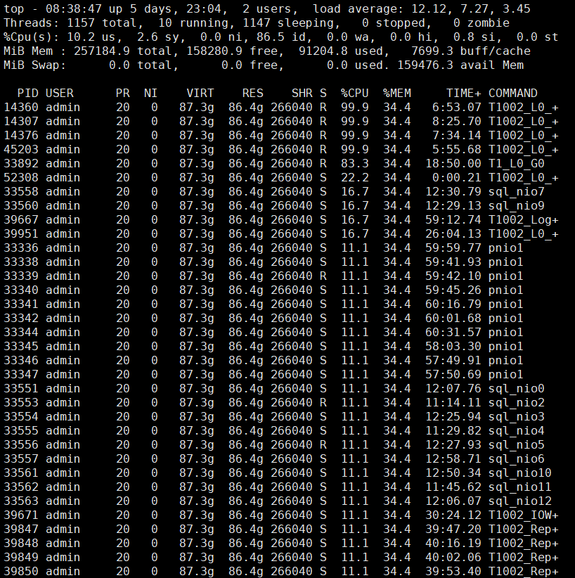

压测首先要保证observer节点cpu跑满:
  1. 先查看租户cpu和内存是否足够:
    select * from oceanbase.dba_ob_tenants;
  2. 通过top查看cpu使用率是否达到租户cpu和机器上限,如果没有,top -H看看子线程是否打满;
  3. 如果某些子线程占用100%,那么可能是该线程成为瓶颈;
  4. 如果没有线程是瓶颈,那很可能是发送到observer的请求压力不够,比如obproxy的瓶颈(可以尝试直连observer的leader测试);
  5. 也可能是硬件瓶颈,比如网卡虽然带宽很高,但网卡队列数量过低,可以通过以下命令增加:sudo ethtool -L eth0 combined 4;或者磁盘性能不足,但一般高性能SSD就够了;
    observer的CPU跑满之后,再考虑sysbench的参数是否合理,observer集群的配置和租户的配置是否合适。

租户cpu和内存是够的
CPU也没有打满
obproxy的cpu利用率50%左右

看起来是客户端给的压力不够,建议直连leader测一下试试。同时检查一下sysbench客户端和observer所在机器的cpu核数:lscpu;网卡队列数量:ethtool -l eth0(改下网卡名字)
leader的IP地址可以通过日志流的位置判断:select * from __all_virtual_ls_info where tenant_id = 1002 and ls_state=‘leader’;
从上面这个图上看的出来,你的压力连到了follower上,导致请求远程执行。
建议你先直连下leader做下压测;
连的是3个obproxy,由obproxy去分配路由的。租户优先级是随机模式,3个节点随机
