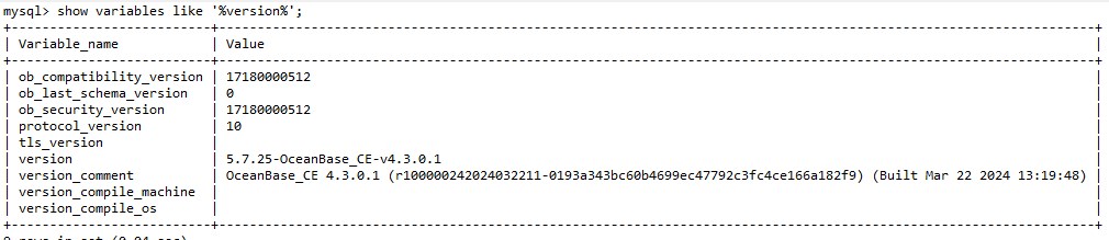

【 使用版本 】OceanBase_CE 4.3.0.1

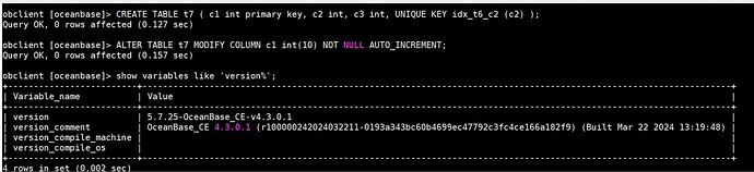

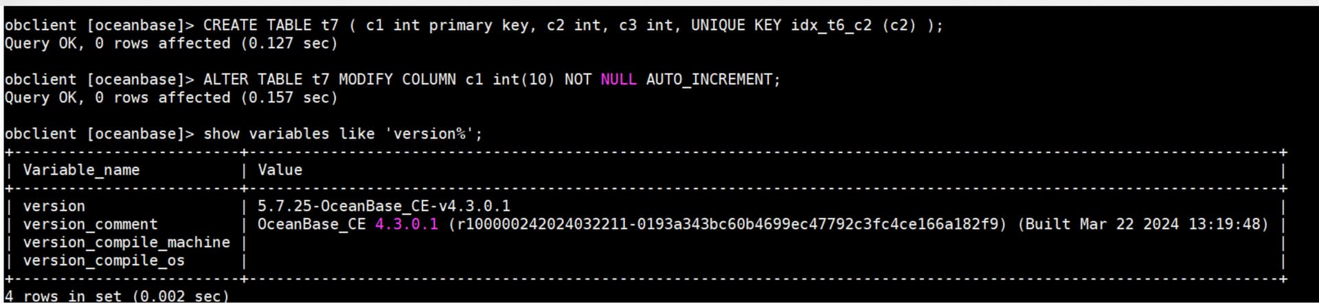

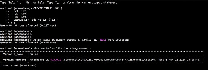

按照上面的描述在ob4.3.0.1上测试没有复现呢
CREATE TABLE t6
c1
int,
c2
int,
c3
int,
UNIQUE KEY idx_t6_c2
(c2
ALTER TABLE t6 MODIFY COLUMN c1 int(10) NOT NULL AUTO_INCREMENT;
你把c1设为主键,在执行alter就会重现这个错误
