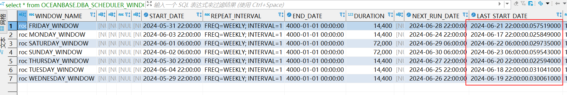

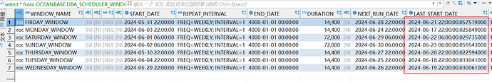

系统自动收集统计信息截图如下,可以看出每日的任务都是运行了的:

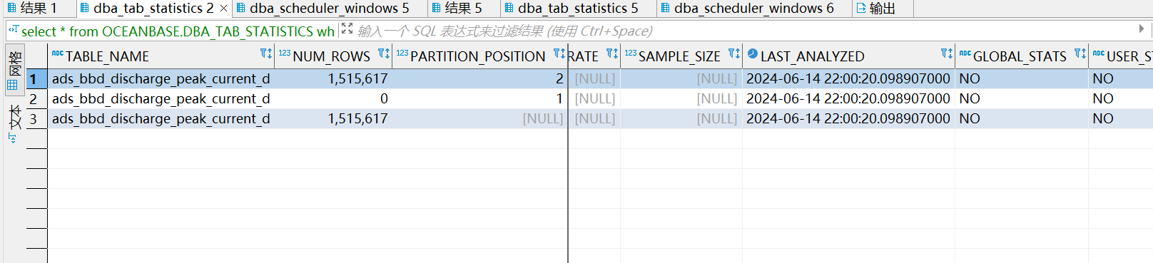

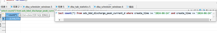

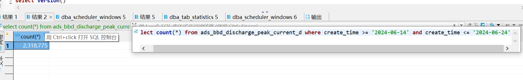

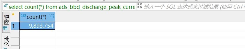

查询业务表一的统计信息如下,最新更新时间为6-14,统计行数为151w:
而当前业务表实际行数为989w,6.14-6.24的增量为231w

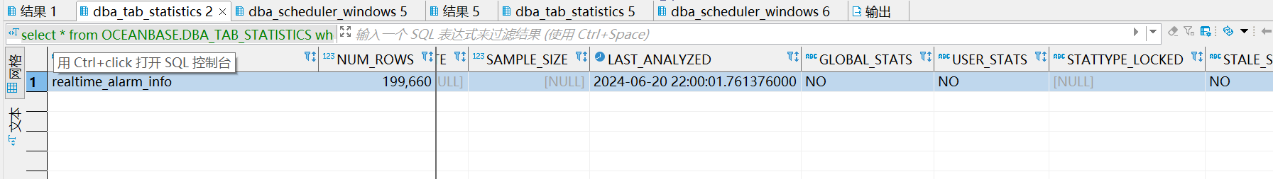

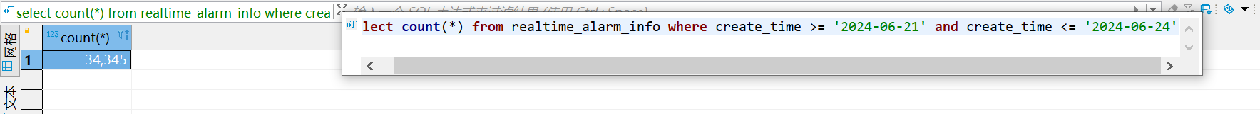

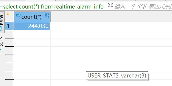

查询业务表二的统计信息如下,最新更新时间为6-20,存储行19w:
当前实际行数为24w,且6.20-6.23号增量为3w+行,超过阈值10%=1.9w
