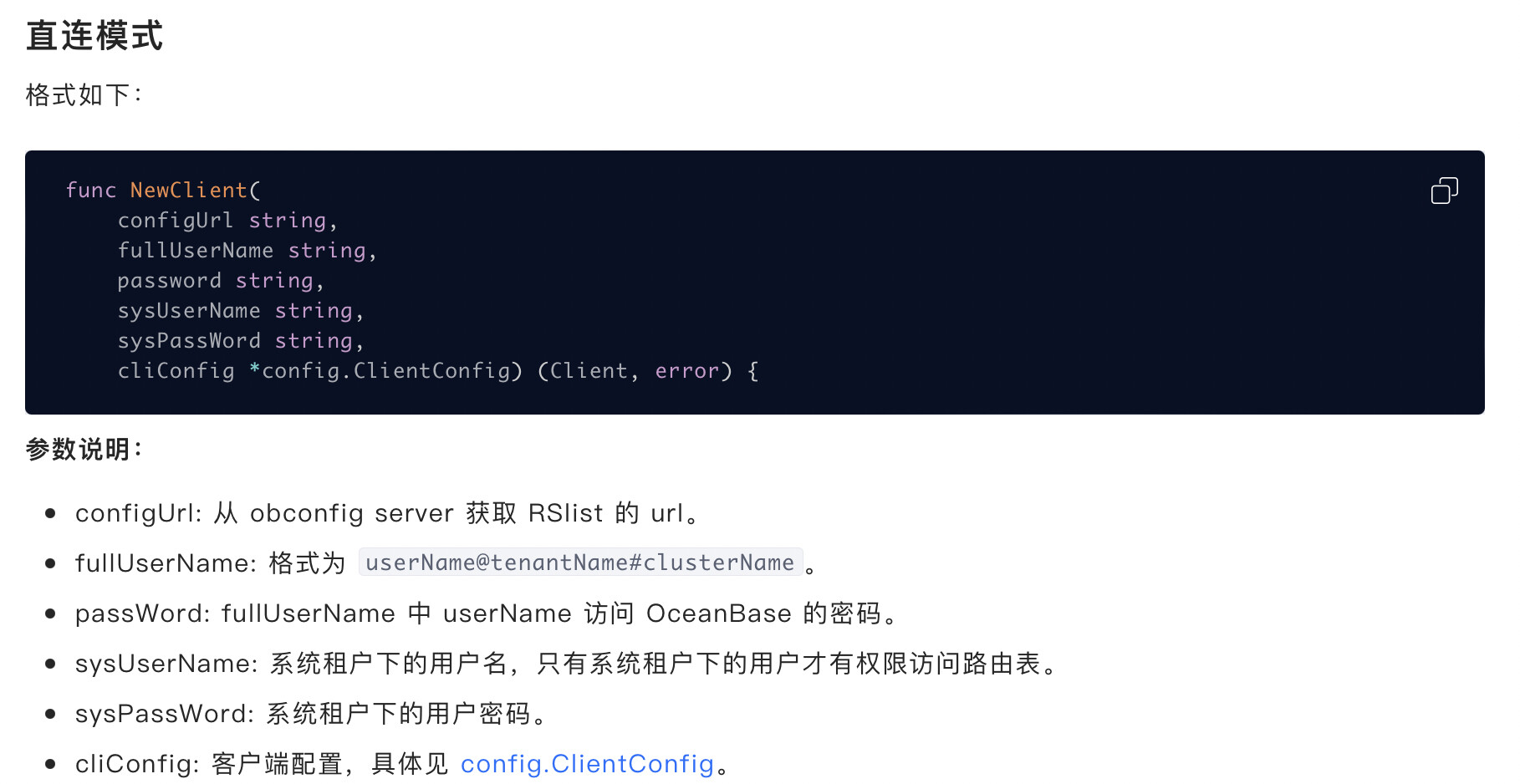

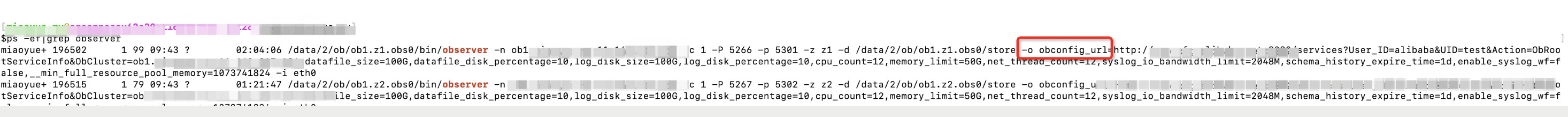

首先需要集群有configurl,部署的时候如果没有url的话就用不了,这个参数的值,后面加上&database=使用数据库

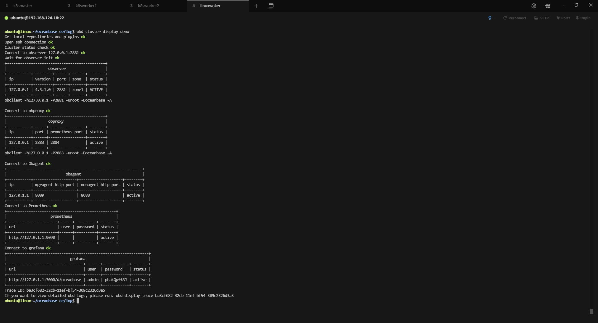

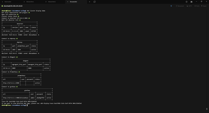

obd cluster display demo :
obproxy端口是2883,内网ip是:192.168.124.18

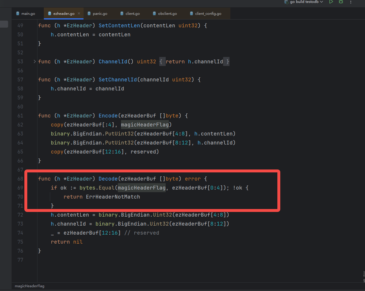

请问什么原因会导致:connection decode header error: magic header flag not match 错误?是版本不一致的原因吗?

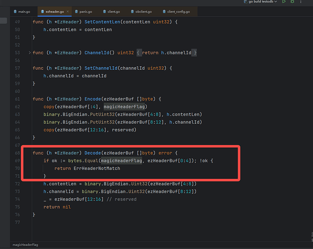

断点调试发现是这里出现了问题:
ezheader.go 文件的Decode函数中,第70行
谢谢回复!

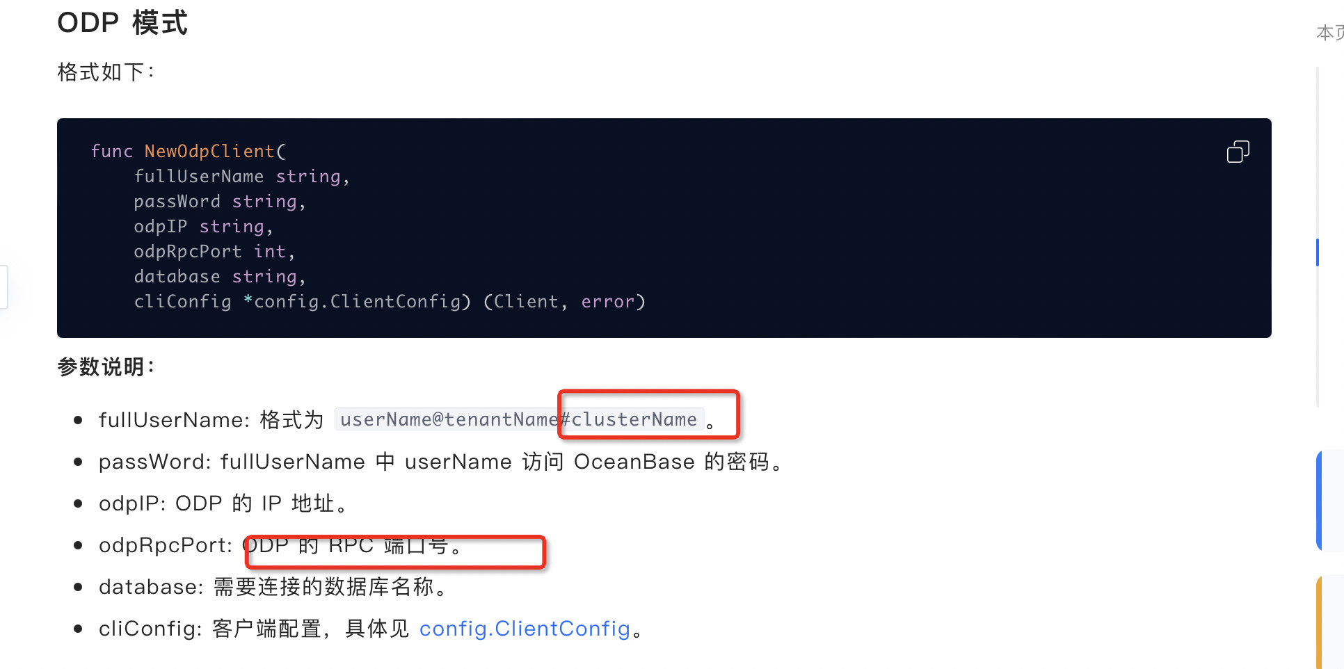

这两处信息有误:集群名称和端口号,集群名称是demo,odpRpcPort需要填的是rpc端口而不是sql端口,可尝试手动kill掉odp,然后命令行拉起,拉起来的时候带上-s port

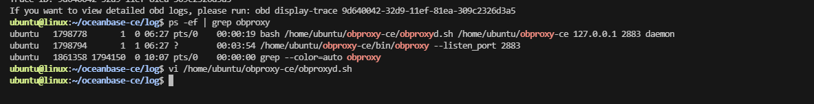

odp是有守护进程的吧,手动停该怎么做?如果方便的话可以给一个如何手动拉起odp的命令吗?

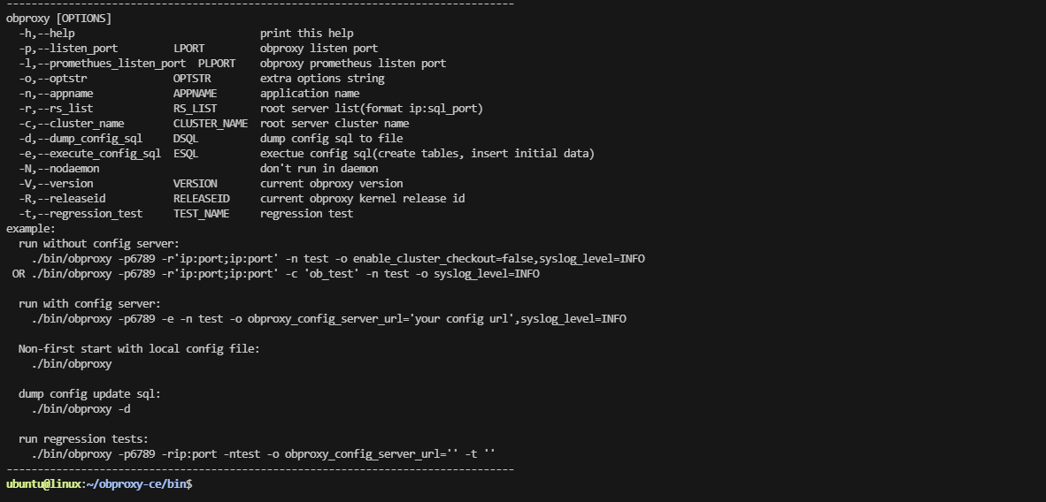

这是obproxy的命令参数,我没找到-sport
这是obproxy的启动命令,从启动时的命令行参数来看,这应该是listen_port,不是sql port。

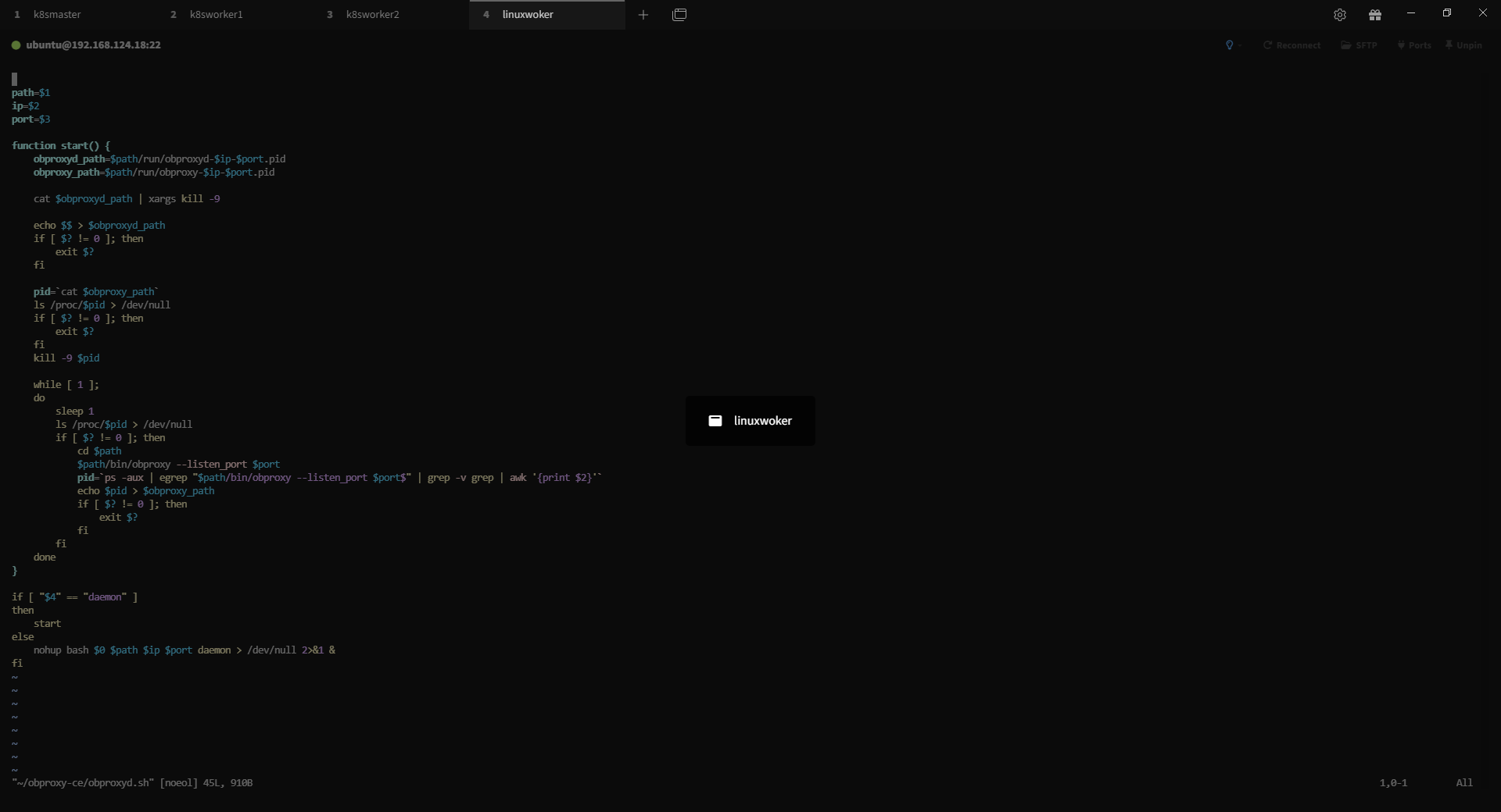

是需要修改obproxyd.sh的脚本吧?
望详释!
