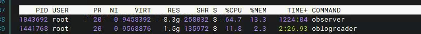

top看下
和ps -ef |grep observer
主要是 ocp 这个 很慢,另外两个是正常的

一个是 observer cpu爆表

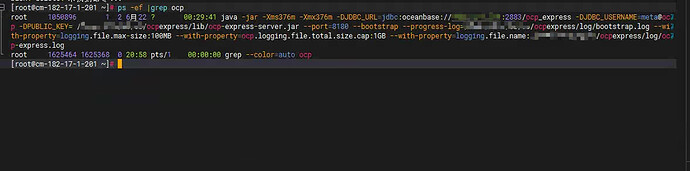

ps -ef |grep ocp 看下
