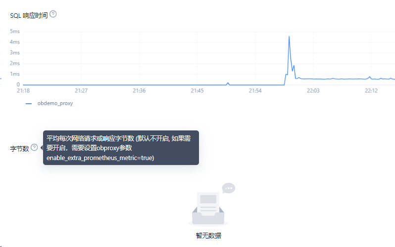

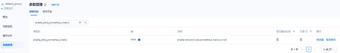

enable_extra_prometheus_metric参数修改生效问题。
ocp:4.2.2
这里没有值,需要把enable_extra_prometheus_metric设置为true。

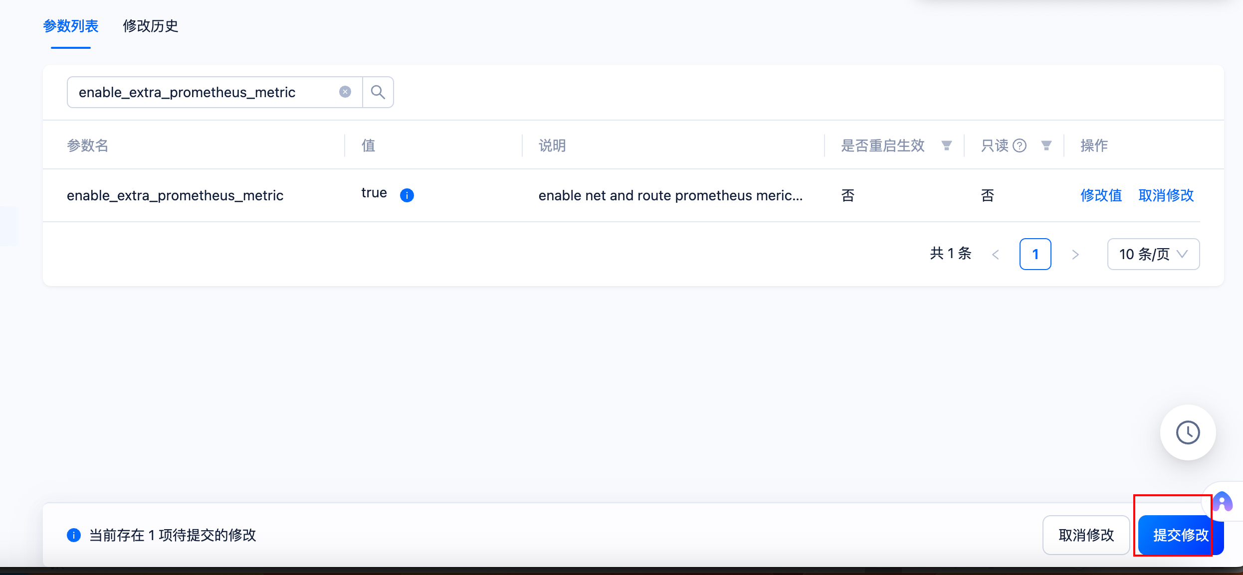

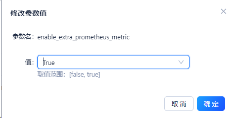

修改enable_extra_prometheus_metric值:
貌似没有生效,查询数据库确实没有生效:

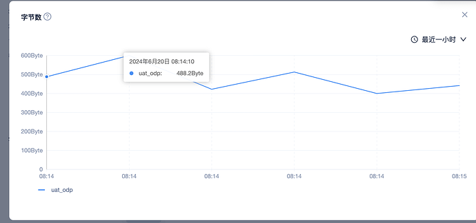

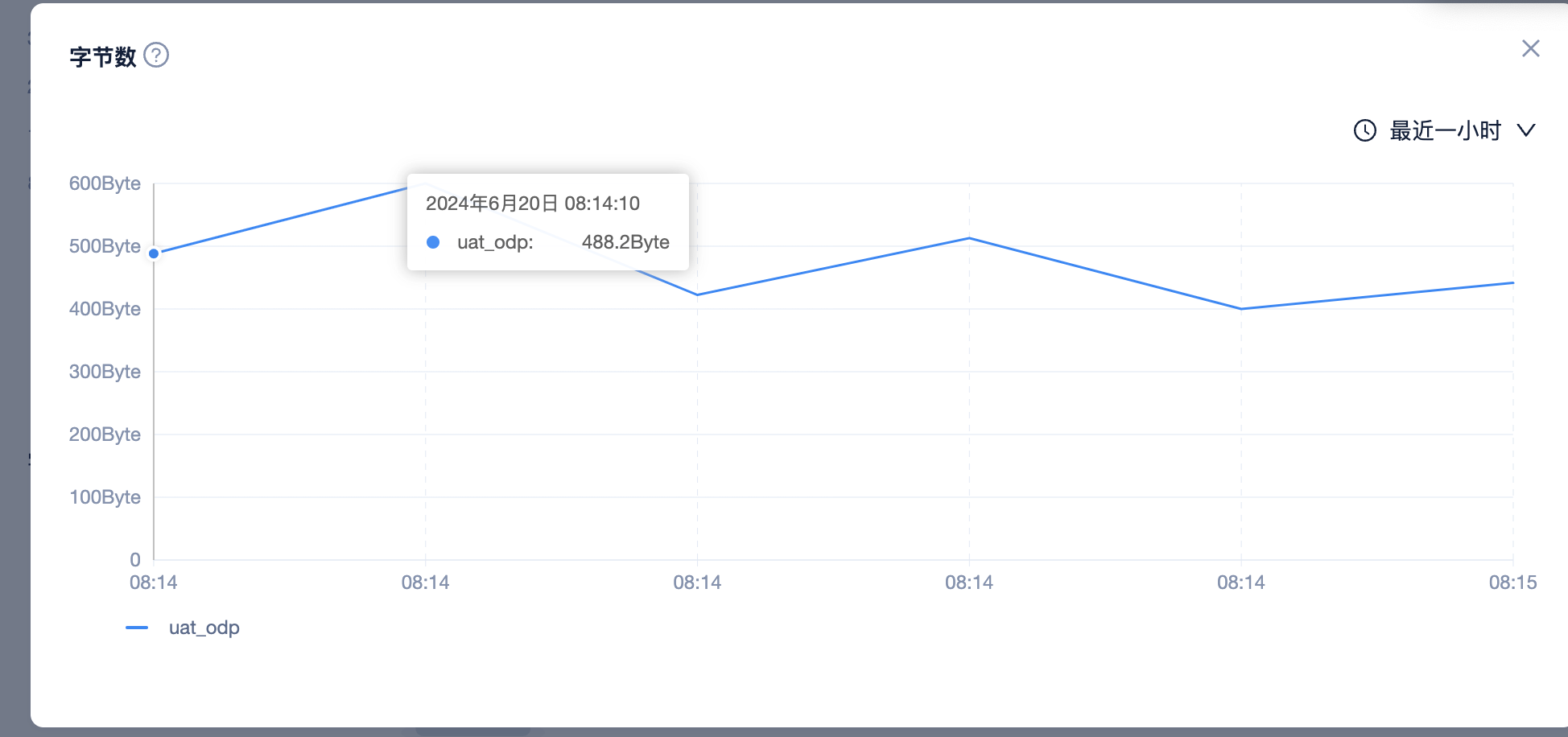

我试了下,我这没问题,修改完就有数据了。

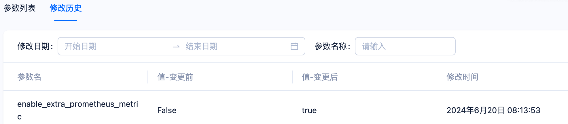

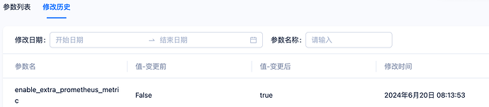

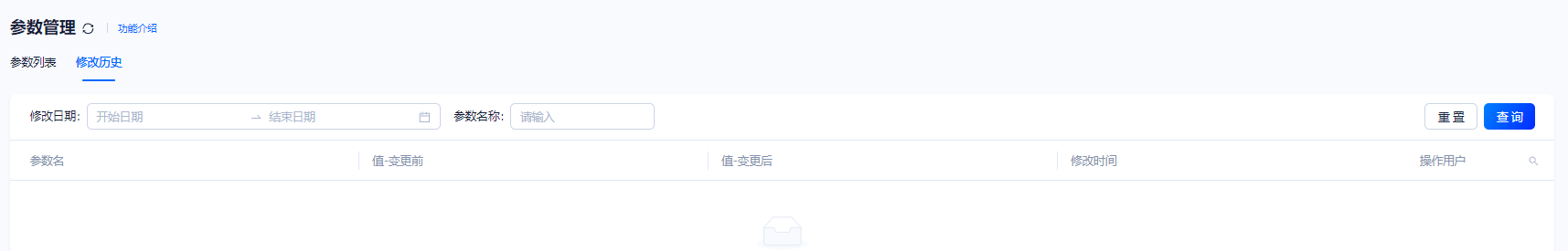

你看看你修改历史那有记录吗?
修改的时候下面有个提交,你点了吗?
应该是压根没有一次修改成功,所以不会有历史记录
自己摆乌龙,不好意思。
