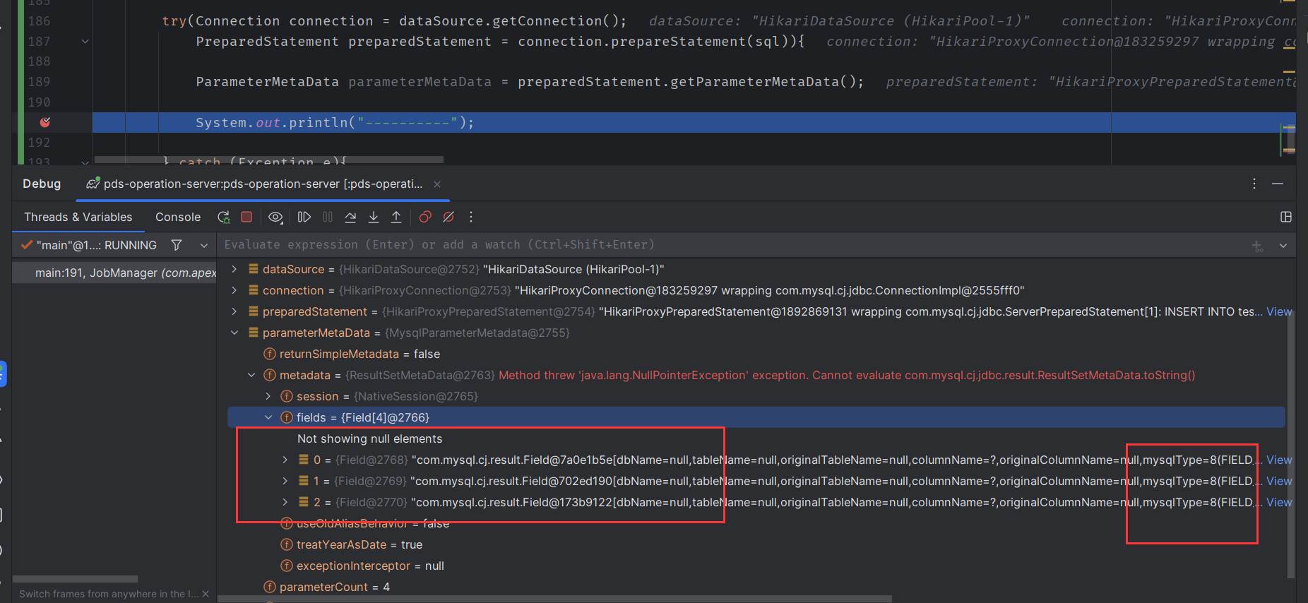

从下图可以看到获取到的parameterMetaData中的fields数组明显是错误的,长度为3(少1),且其中的各个字段都未正确获取到(MySQL数据库能正常获取到)

public static void main(String[] args) {
        String sql = "INSERT INTO test(a,b,c,d) \n" +
                "VALUES (?,?,?,?)";
        HikariDataSource dataSource = new HikariDataSource();
        dataSource.setDriverClassName("com.mysql.cj.jdbc.Driver");
        dataSource.setJdbcUrl("jdbc:mysql://ip:port/test?rewriteBatchedStatements=true&useServerPrepStmts=true&useCursorFetch=true");
        dataSource.setUsername("root@sys");
        try(Connection connection = dataSource.getConnection();
            PreparedStatement preparedStatement = connection.prepareStatement(sql)){
            ParameterMetaData parameterMetaData = preparedStatement.getParameterMetaData();
            System.out.println("----------");
        } catch (Exception e){
            e.printStackTrace();
        } finally {
            dataSource.close();
造成的影响

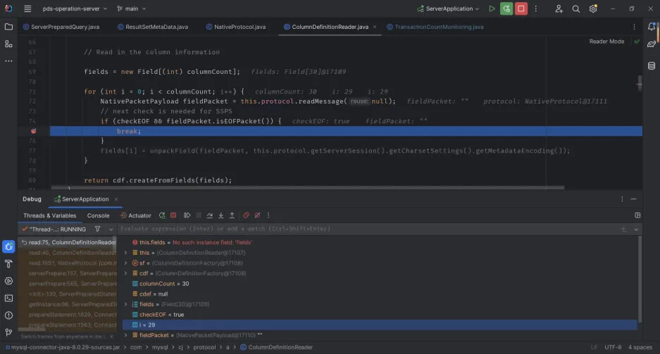

该问题是我在用springBatch批量写入报空指针异常后发现的(oceanbase作为被写入方),在获取field时,入参数量30,第29时收到报文EOF导致跳过,最终在getColumnType的if判断中f=null

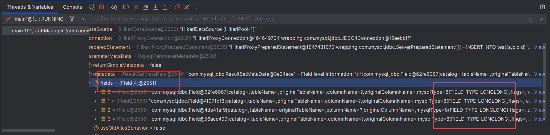

我按照教程创建了新的租户,经过测试租户没有产生影响,后面我把mysql驱动版本调整为下面版本
api group: ‘mysql’, name: ‘mysql-connector-java’, version: ‘5.1.47’
从下图实际上只解决了一部分问题,fields不会在包含空对象了,但对象的类型还是错误的
