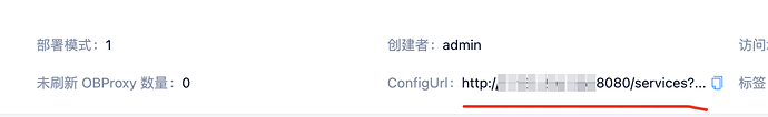

这是obproxy配置的configurl模式:
obproxy_config_server_url=http://xxx:28080/services?User_ID=alibaba&UID=test&Action=GetObProxyConfig&ObproxyClusterName=obdemo_proxy
目前只是配置一个observer集群,比较好奇的时候,如果配置的多个observer集群,这个参数是怎么配置的?目前没有环境,想问问。
目前没有这种方式,理论上是可以修改多个组件元数据实现,不过obproxy是无状态服务,与其耗时修改不如重装更方便。
在OCP上多obproxy集群添加可连接的oceanbase集群 时候会在配置中新增新关联集群的配置信息。

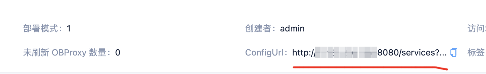

可以网页执行这个ConfigUrl地址,查看到configServer里关联ob的信息。
