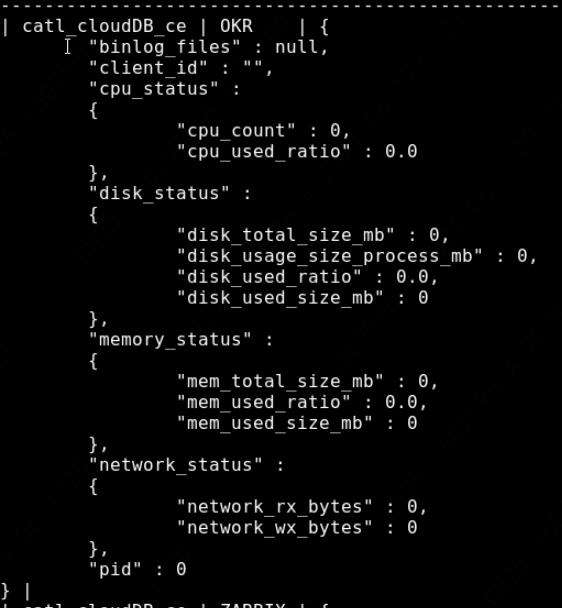

【问题描述】 onlogproxy 安装初始化完成之后,启动也正常,但是在查询 SHOW BINLOG STATUS; 发现binlog 为null ,

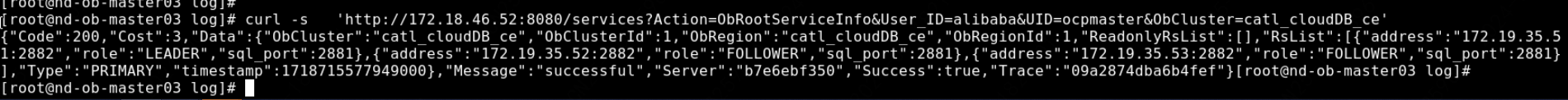

看日志是 Failed to http GET 出问题了,使用curl -s ‘’ 是正常的。见上图
[2024-06-18 10:02:51] [error] http.cpp(84): Failed to http GET, failed to parse url: http://172.18.46.52:8080/services?Action=ObRootServiceInfo&User_ID=alibaba&UID=ocpmaste
r&ObRegion=catl_cloudDB_ce
[2024-06-18 10:02:51] [error] ob_access.cpp(32): Failed to request cluster url: http://172.18.46.52:8080/services?Action=ObRootServiceInfo&User_ID=alibaba&UID=ocpmaster&ObR
这个我手动curl -s ‘’ 都正常,系统调用失败了,这个是啥问题? BUG 嘛?
