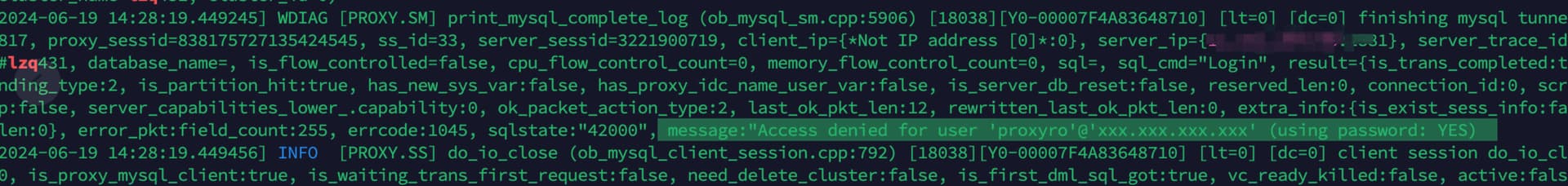

发现这样一个错误,但是密码确实是一样的:
[2024-06-18 09:47:23.821368] WDIAG [PROXY.SM] print_mysql_complete_log (ob_mysql_sm.cpp:5906) [20539][Y0-00007F95205909C0] [lt=0] [dc=0] finishing mysql tunnel((sm_id=299376, cs_id=2147667756, proxy_sessid=9151315546812383356, ss_id=124, server_sessid=3221589785, client_ip={Not IP address [0]:0}, server_ip={10.xx.xx.64:2881}, server_trace_id=, proxy_user_name=proxyro@sys#obdemo, database_name=, is_flow_controlled=false, cpu_flow_control_count=0, memory_flow_control_count=0, sql=, sql_cmd=“Login”, result={is_trans_completed:true, is_resp_completed:true, ending_type:2, is_partition_hit:true, has_new_sys_var:false, has_proxy_idc_name_user_var:false, is_server_db_reset:false, reserved_len:0, connection_id:0, scramble_buf:"", is_resultset_resp:false, server_capabilities_lower_.capability:0, ok_packet_action_type:2, last_ok_pkt_len:12, rewritten_last_ok_pkt_len:0, extra_info:{is_exist_sess_info:false, sess_info_count:0, extra_len:0}, error_pkt:field_count:255, errcode:1045, sqlstate:“42000”, message:“Access denied for user ‘proxyro’@‘xxx.xxx.xxx.xxx’ (using password: YES)”})

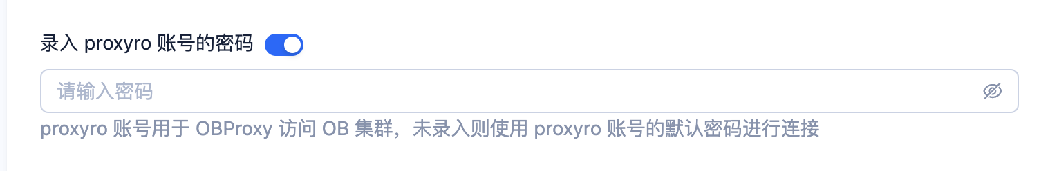

OCP 部署OBProxy的时候 需要录入proxyro@sys密码信息,但如果是4.x版本的obproxy是使用默认的密码。下图的录入密码信息会在选择部署版本时校验并屏蔽掉。
因此如果修改过proxyro@sys的密码就会出现登录不上租户的问题。

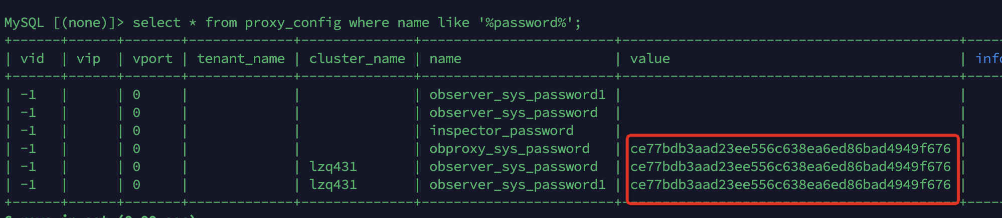

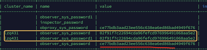

root@proxysys租户登录 查看proxyro密码信息
select * from proxy_config where name like '%password%';
黄框的是ocp部署obproxy,关联集群时,默认的集群级别 proxyro 密码。
红线的是observer里proxyro的密码,两者不一致会出现登录失败问题。
登录失败的时候,实际obproxy日志提示出失败原因了,proxyro密码验证不通过。

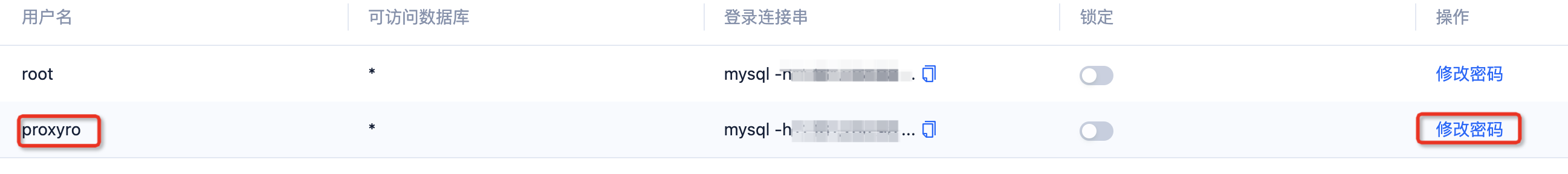

所以修复方式:

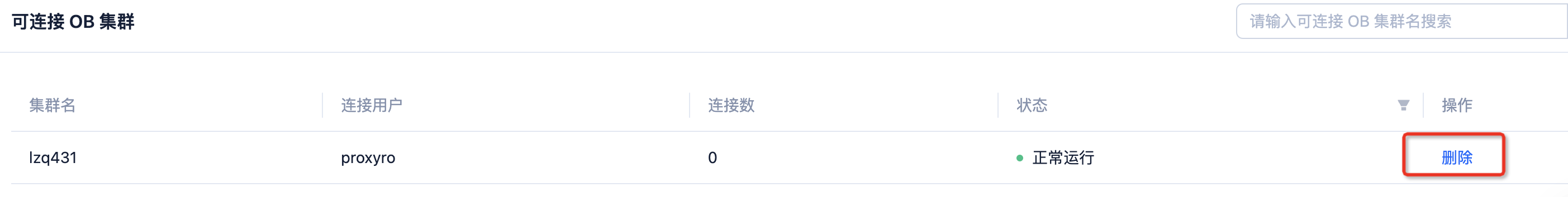

1)ocp上在obproxy集群中解除关联的OB集群连接
2)ocp上到对应ob集群sys租户下的 用户管理 中修改proxyro的密码,例如aaAA11__

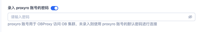

3)重新obproxy关联该集群连接即可。

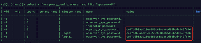

再次登录proxysys 查询加密后的密码就是一样的了。
登录租户也是正常的。
