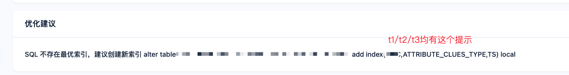

有两个问题:
1.当xx为t1/t2时返回很快,为毫秒级,换成t3的时候就很慢,变成了秒级
2.ocp平台提示没有最佳索引,这块有点疑惑,明明已经有联合索引了
1、c3字段比其他字段长很多,同一个索引页中存放的key更少,所以索引i_t3的高度可能会比其他两个高,而且这个例子中,对于t3 in()这里面的条件每个值都会在索引里面全部扫描一次,然后再通过attribute_clues_type过滤之后再对ts取max,所以t3 in的条件更多可能慢的更明显。
2、ocp提示的最佳索引是对的,因为新的索引的query range比原有的索引query range更优,比如条件为t3 in (1) and attribute_clues_type in (2),在原有索引中,底层索引扫描需要扫描(1, min, min, min)到(1,max, max, max)把这些数据读取来之后再通过attribute_clues_type过滤,而OCP推荐的索引只需要扫描(1,2,min, min)到(1,2,max,max)在索引底层扫描的范围更小,区别就是attribute_clues_type在前面可以起到筛选底层数据的作用。

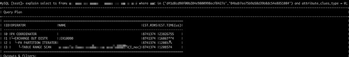

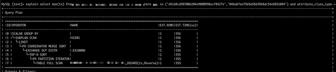

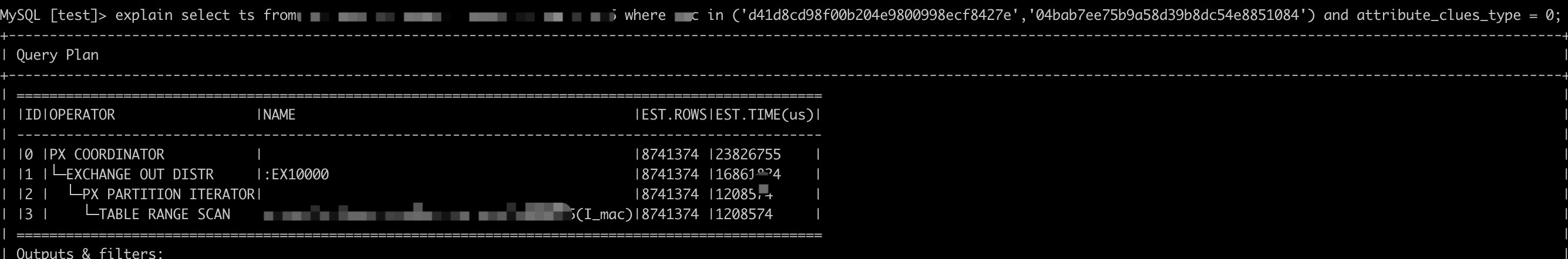

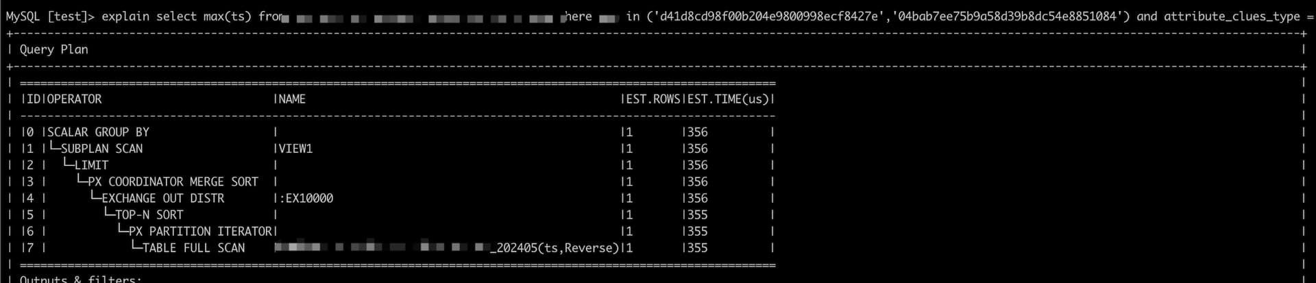

出现了个奇怪的现象,在用t3这个字段时,取max(ts)的话执行计划会扫全表。
直接取ts的话,是范围查
max(ts):
直接取ts:
那可能不是索引高度的问题,可以看下extended的计划吗
