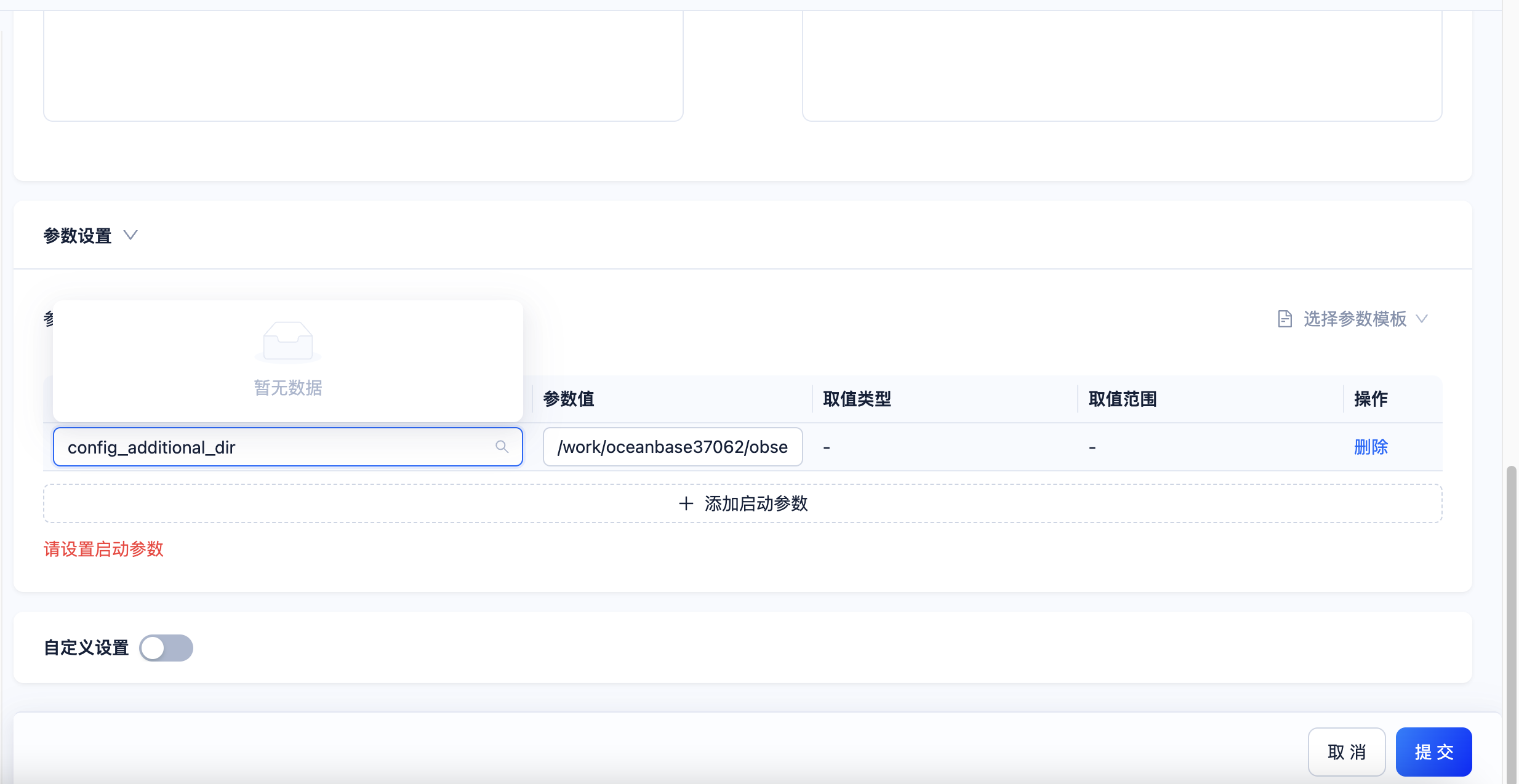

使用ocp部署oceanbase,为何config_additional_dir参数不支持自定义呢?
使用ocp部署oceanbase,为何config_additional_dir参数不支持自定义呢?为什么不是所有参数都支持自定义呢?这里有什么考量呢?

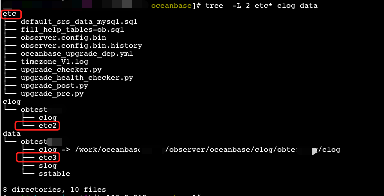

默认 日志目录下有一个etc2目录,数据目录下有一个etc3目录,这个也太怪了,为何ocp限制这么多呀 :joy: :joy: :joy:
config_additional_dir参数默认和etc1放在一起。image

这个其实主要是因为 OB 部署的时候是分盘的,数据盘,clog盘还有安装目录所在的盘一般是不同的,所以在每个盘配置了一个目录,一般这个目录就不需要自己去配置了
至于前端没有展示出来,是因为这里的参数列表是配置在 OCP 的 metadb 中的,这个配置一般用户不需要关注,就没有在列表中
ocp自身有参数可以配置observer的参数列表 展示吗?

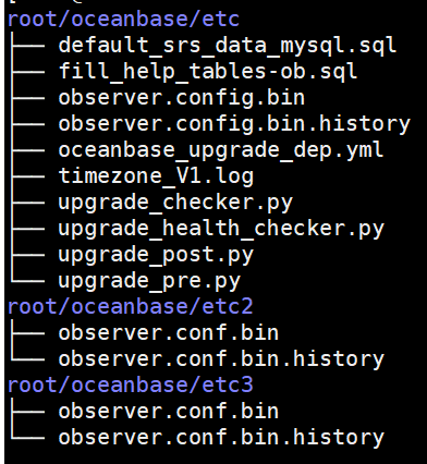

为何我用ocp部署的etc etc2 etc3不处于同一级目录下呢?是哪个地方配置的问题吗?
tree ///oceanbase/etc* 看看呢
clog是日志盘目录,data是数据盘目录
可以通过查看参数列表后并修改observer参数
ob集群部署成功之后,通过这个方式确实可以修改,但是部署前能否将config_additional_dir参数开放到自定义里?
可以看下楼上( chris-sun老师)说的。
这个不确定
可以说一下需要自定义的场景吗,现在是在每个盘保存了一份,如果自定义的话想把这个目录放在哪里呢
放在etc同一级目录下,便于查看。在日志盘目录放一个etc2, 数据盘目录放一个etc3也是很奇怪了。
另外也问下etc2 etc3目录的设计初衷是什么呢,跟etc都是一样的
那两个相当于是备份的,所以在不同的盘放着
