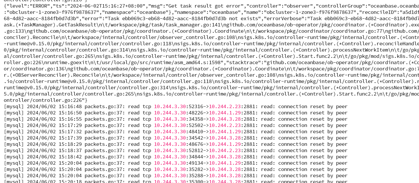

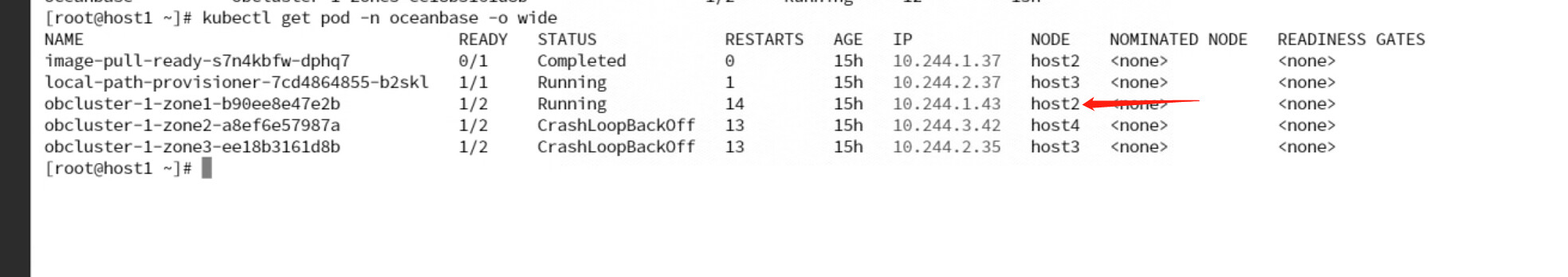

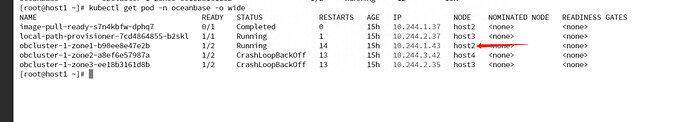

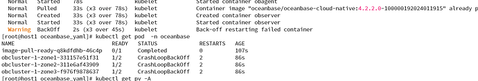

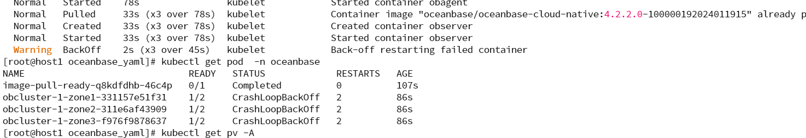

【问题描述】安装官网步骤,完成observer的部署,pod处于反复重启状态

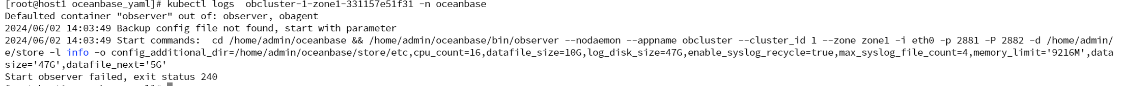

容器里的日志

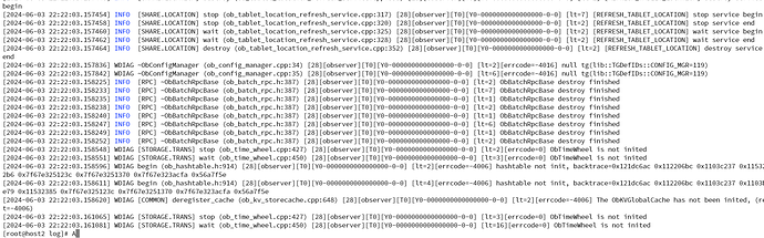

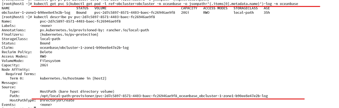

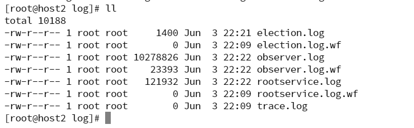

看起来是 observer 启动失败,执行下面的命令拿到日志盘的路径,从其中的 log/ 目录中拿到 observer.log 提供一下吧。
CLUSTER_NAME=obcluster kubectl get pv $(kubectl get pvc $(kubectl get pod -l ref-obcluster=$CLUSTER_NAME -o jsonpath='{.items[0].metadata.name}')-log -o jsonpath='{.spec.volumeName}') -o jsonpath='{.spec.local.path}'

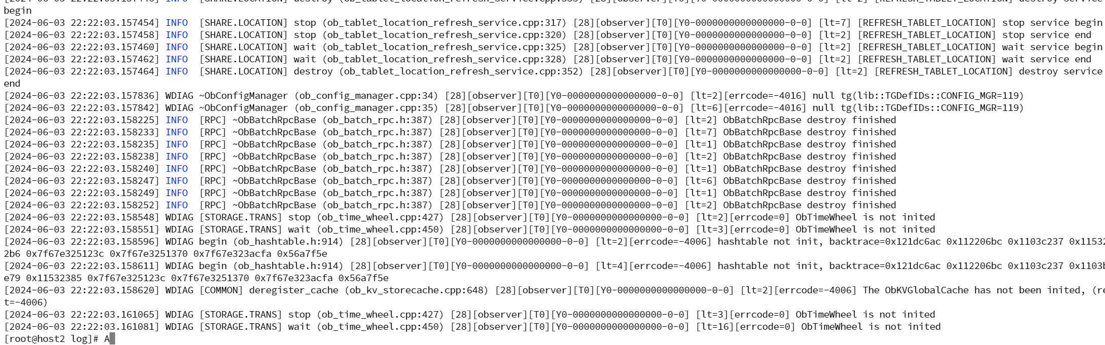

[2024-06-03 22:09:17.179883] ERROR issue_dba_error (ob_log.cpp:1875) [28][observer][T0][Y0-0000000000000000-0-0] [lt=20][errcode=-4388] Unexpected internal error happen, please checkout the internal errcode(errcode=-4290, file="ob_server_log_block_mgr.cpp", line_no=1127, info="::fallocate failed")

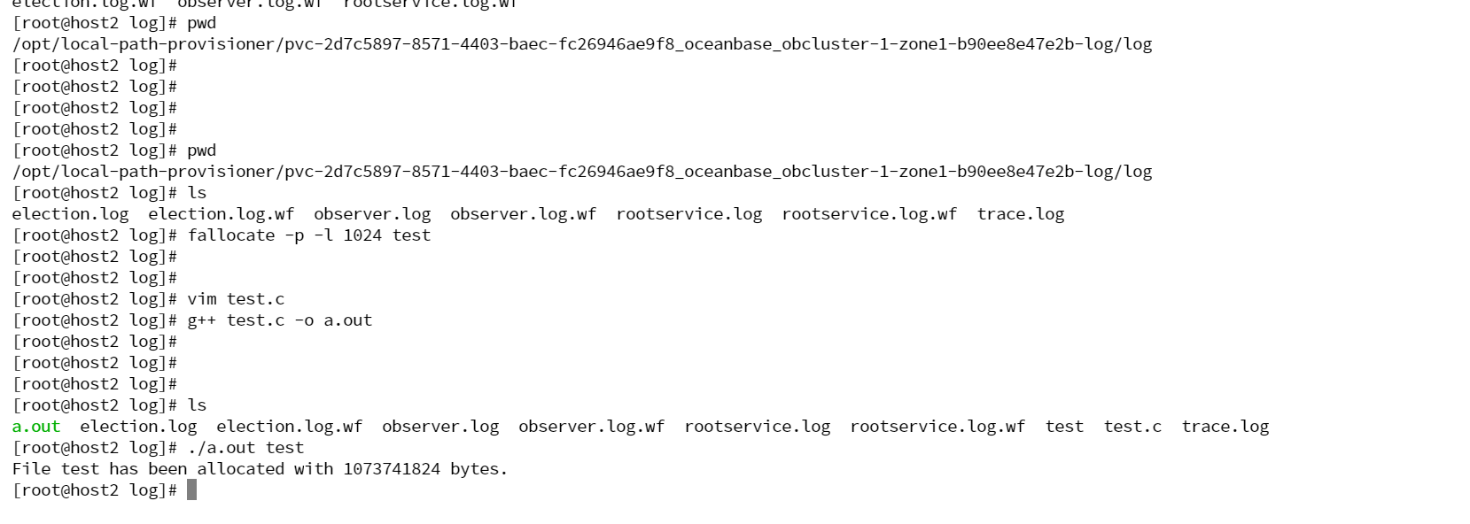

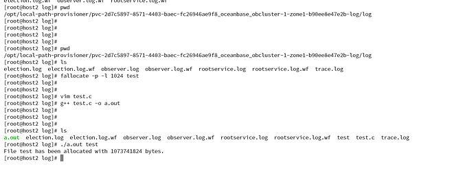

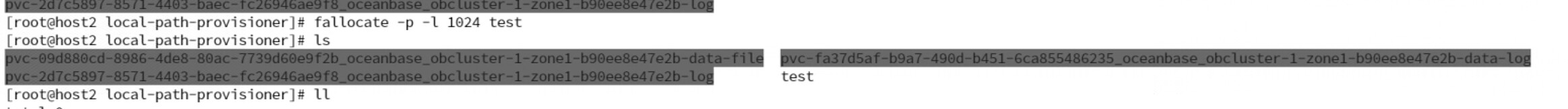

日志里提示 fallocate 错误,应该是磁盘的问题,您可以在机器上执行 fallocate -p -l 1024 test 检查是否能够顺利执行并且创建文件
您创建的 test 文件的路径是在 local-path 绑定的硬盘里吗?需要指向 local-path 的硬盘里才可以。
另外,通过 linux 命令判断不够准确,因为 OB 内核使用的 fallocate 特性无法完全在命令行中进行调用,麻烦将下面的 C++ 代码复制到文件中,使用 g++ 编译后,执行 ./a.out /path/to/testfile
