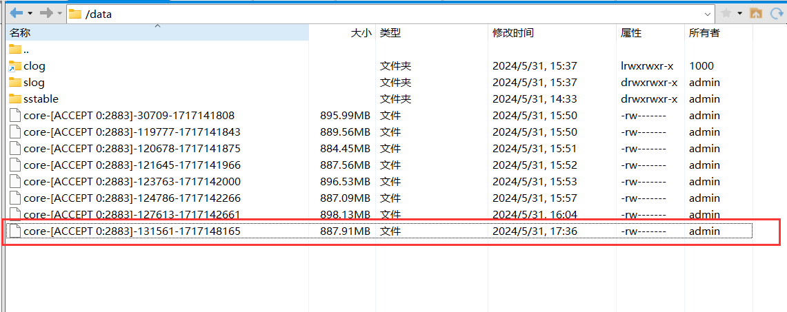

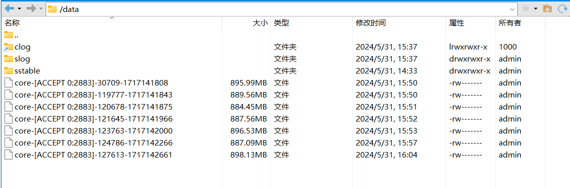

【问题描述】oceanbase部署好后,只要连接一次,就会在数据目录下生成一个转储文件。如图:

之后再看下是否还有core文件
还是有core文件。
这是我刚刚连接后新生成的:

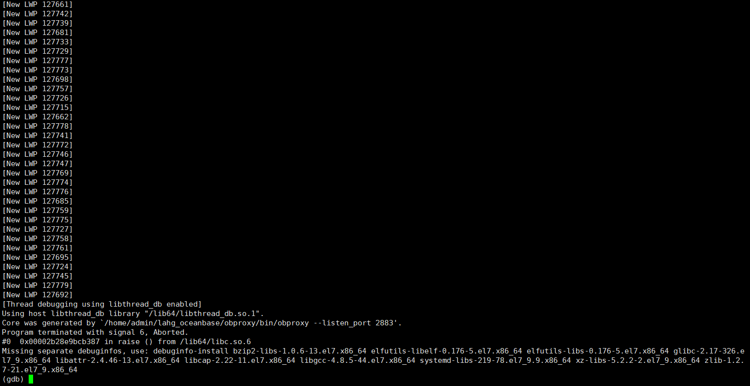

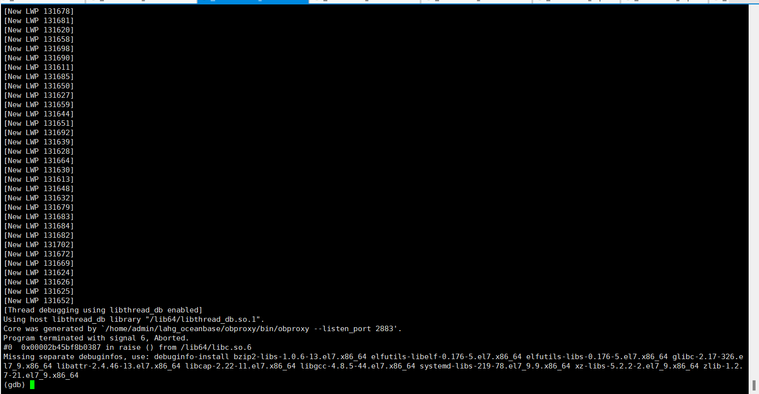

大佬。
  1. 直接执行下bt 看下堆栈
  2. 看日志内存不够了。可以先扩下内存看看还会出现core嘛
