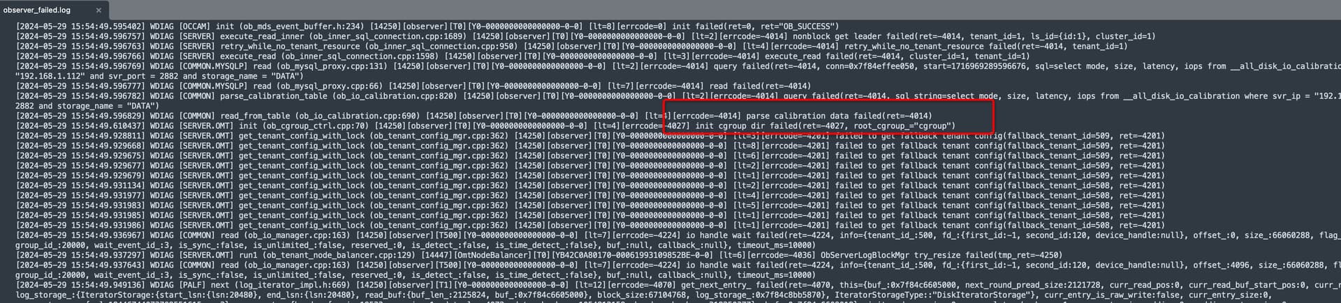

observer_failed.log (1.4 MB)
详细得完整日志提供下。提供得日志看着有被刷得痕迹

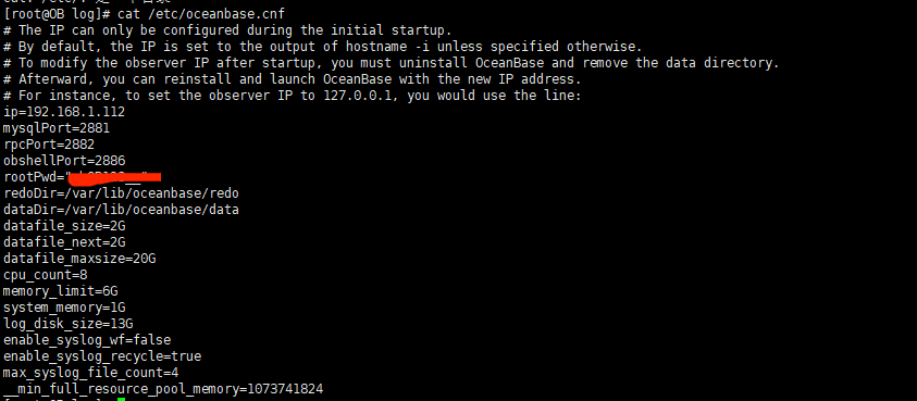

基于下面脚本快速安装
sudo bash -c “$(curl -s https://obbusiness-private.oss-cn-shanghai.aliyuncs.com/download-center/opensource/service/installer.sh)”
也修改了/etc下的配置文件
日志刷的比较多,压缩了在附件。启动阶段就报错
observer.zip (5.4 MB)

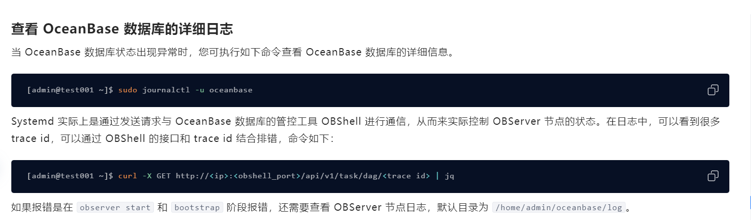

从问题上的截图出发,看上去observer已经启动成功了,但systemd后面超时了,有可能这与systemd机制相关,不一定是observer失败造成的
我在兼容一些其他系统上遇到过,systemd有个超时机制
先看一下解决方法:
  1. 通过ps检查observer进程到底是否存在
  2. 如果存在,这是systemd兼容造成的问题,而非observer失败。如果没有,就是observer启动失败,起来后失败基本就是core掉了,需要查看observer日志和core dump文件
  3. 我后续开发了systemd forking机制,而非类似于mysql的notify,但下月初才发版,相信那时候systemd的体验会好一些。
