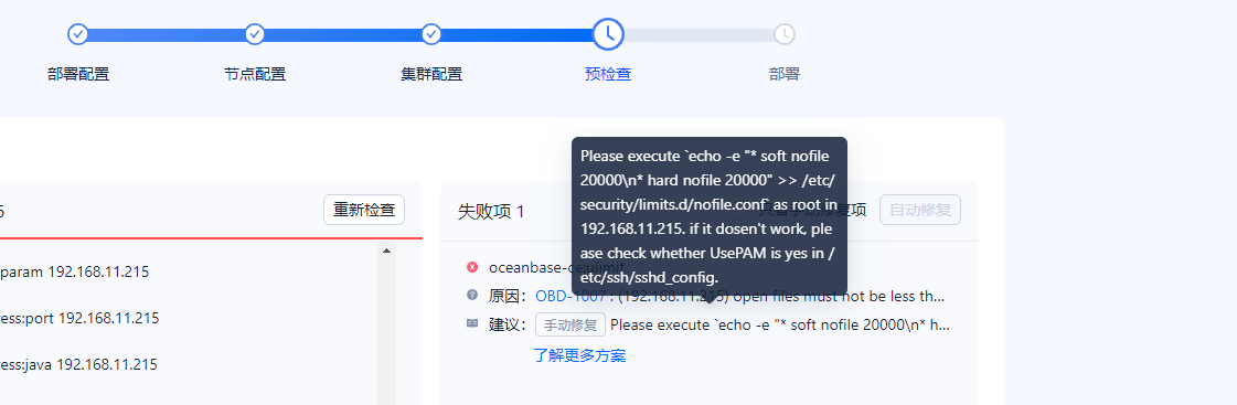

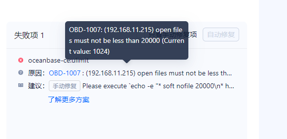

OceanBase社区版open_files文件数不够
预检测提示open files文件大小不够,修改后也不生效

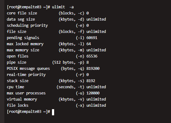

admin用户执行ulimit -a看一下呢
你是用哪个用户安装的,在这个用户下执行ulimit -a看下

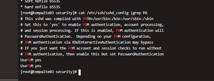

另外确认下/etc/ssh/sshd_config 文件里 UsePAM 是不是 yes
修改文档
可以通过再~/.bashrc文件里添加ulimit -n 655360 来规避。看看是否可以
没啥问题
这个UsePAM 是yes
窗口和终端关掉,重来一遍试下
我的es都能跑起来,这里面也有设置openfiles的操作,都是正常的我设置65535
安装3天了,网上能找到方法都试过了
我不知道这个预检测时啥一直报错,该加的加了安装了4.1和4.3的

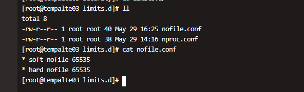

ls -l  /etc/security/limits.d/
看看这个目录下是否有文件,如果有看看某个文件是否包含 “nofile” 关键字
grep -ri "nofile" /etc/security/limits.d/
有的我也改了
