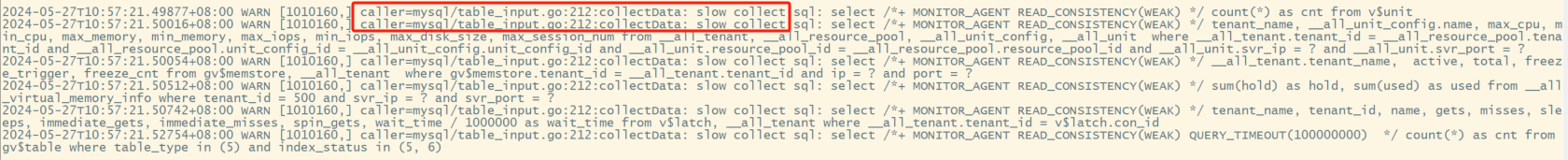

Agent的日志如下:
用的是 obd 部署,没有使用 ocp。
看起来是有查询结果筛选后重复导致认为已经收集过所以返回结果为空。可以手动执行下对应sql看看结果,有哪些是重复项
