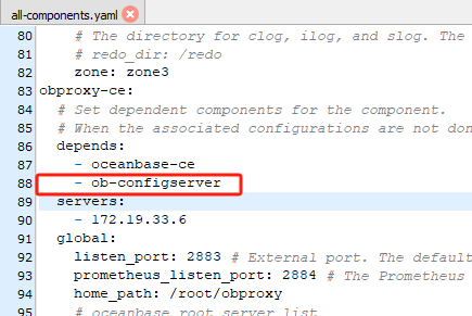

部署配置文件all-components.yaml,obproxy-ce:部分默认加上了- ob-configserver
部署后,无法通过2883端口访问集群,报错cluster not exist,问题是整个配置文件中,都未指定集群名,也就是默认为obcluster,为何会出现这种情况,有大佬清楚吗?
就算在oceanbase-ce:的全局配置中指定集群名,也会一样报错,只有在obproxy-ce:中注释掉- ob-configserver,才能正常通过代理主机2883端口访问集群,请大佬帮忙看下问题出在哪,还是说这本身就是obd的bug。
