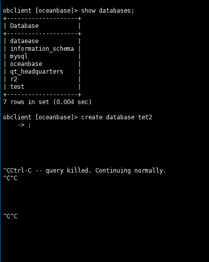

【问题描述】系统时间跳动会影响ob服务,通过调整时间可以恢复。是否有办法判定时间是快了还是慢了。有一种场景是环境部署的时候时间就是错的,所以没法和标准时间做对比,这个情况下如果时间出现跳动是不知道对比开始的时间是快了还是慢了,是否有办法了解到这个时间差异
