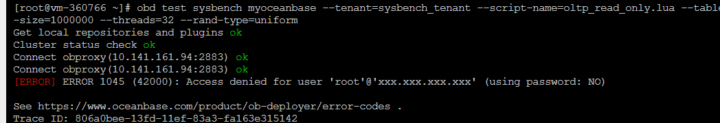

使用Sysbench测试oceanbase数据时出现,连接数据库失败
【 OB 】
【问题描述】执行测试命令得时候出现

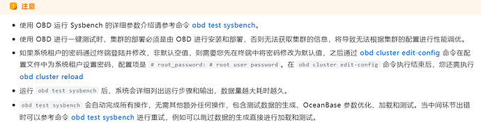

文档说需要把系统租户密码改成默认值 ,请问这个该怎么改
之前默认值是什么?
root@sys 修改密码语句”ALTER USER root IDENTIFIED BY ‘****’;
是config文件中root_password中得密码吗
改成空的试下

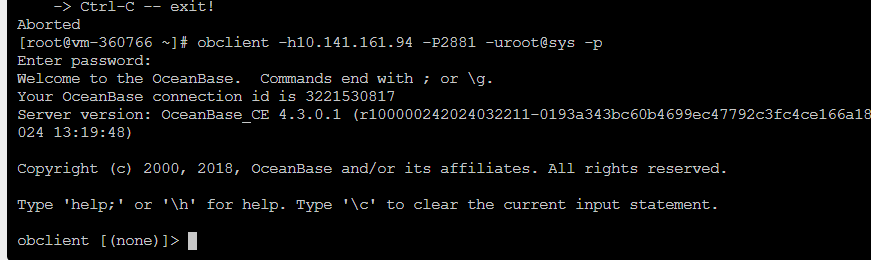

目前能连接数据库吗?
可以进sys租户
密码可以修改回来成配置文件里面的密码。然后通过配置文件里面的root_password参数进行修改
我改回去了 还是不行

OceanBase 数据库 Sysbench 测试-OceanBase 数据库-OceanBase文档中心-分布式数据库使用文档可以看下
