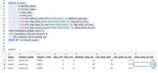

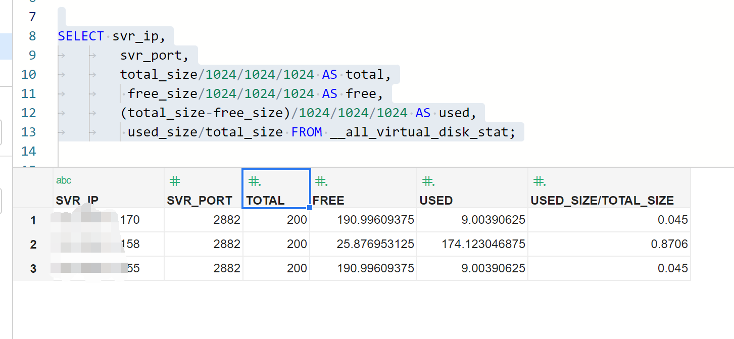

1-1-1集群,一节点存储使用非常大,但查询单表存储并不大
【 OB or 其他组件 】oceanbase
【 使用版本 】 5.7.25 OceanBase_CE 4.1.0.0 (r100000202023040520-0765e69043c31bf86e83b5d618db0530cf31b707)

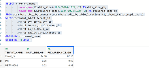

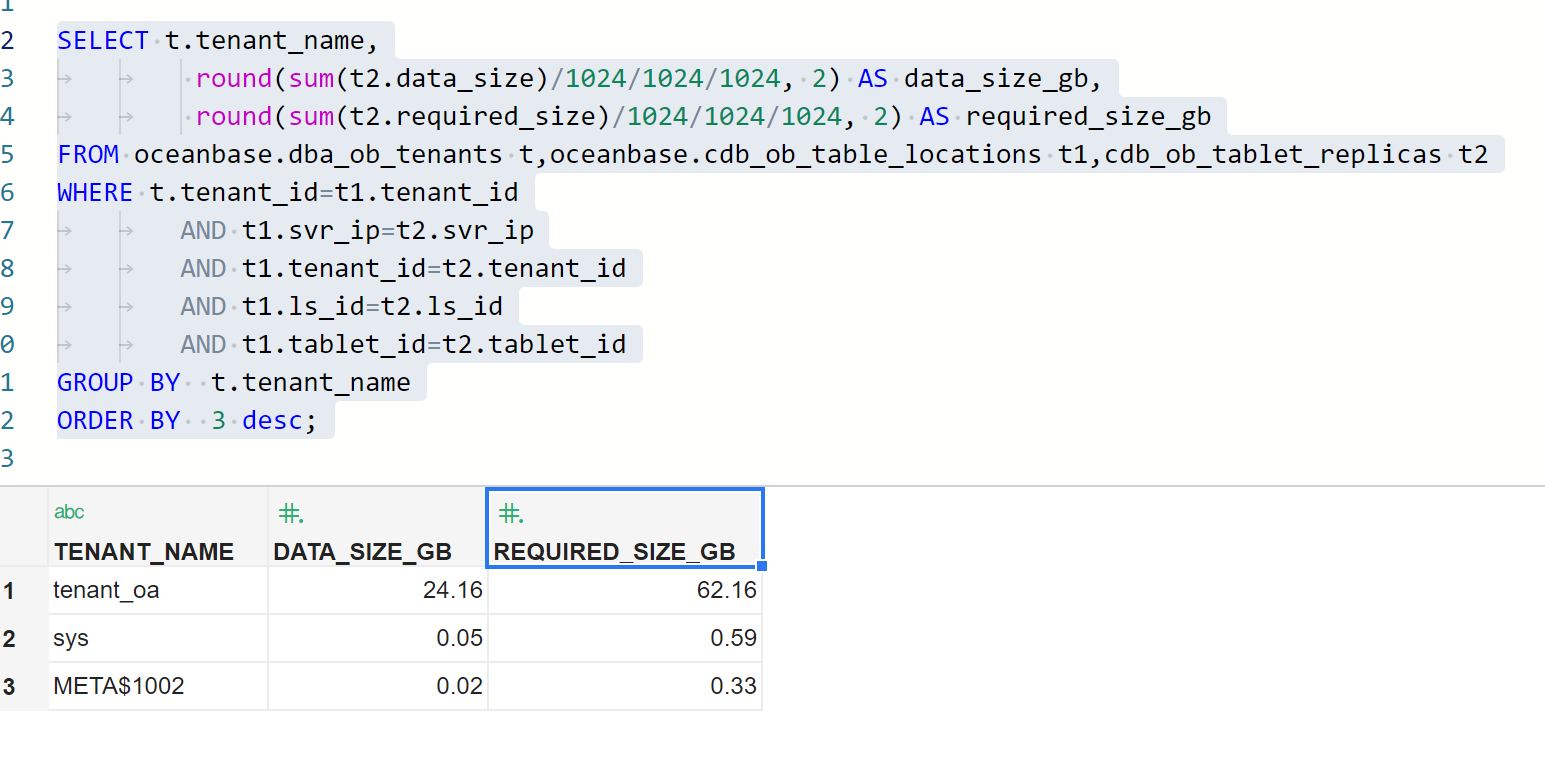

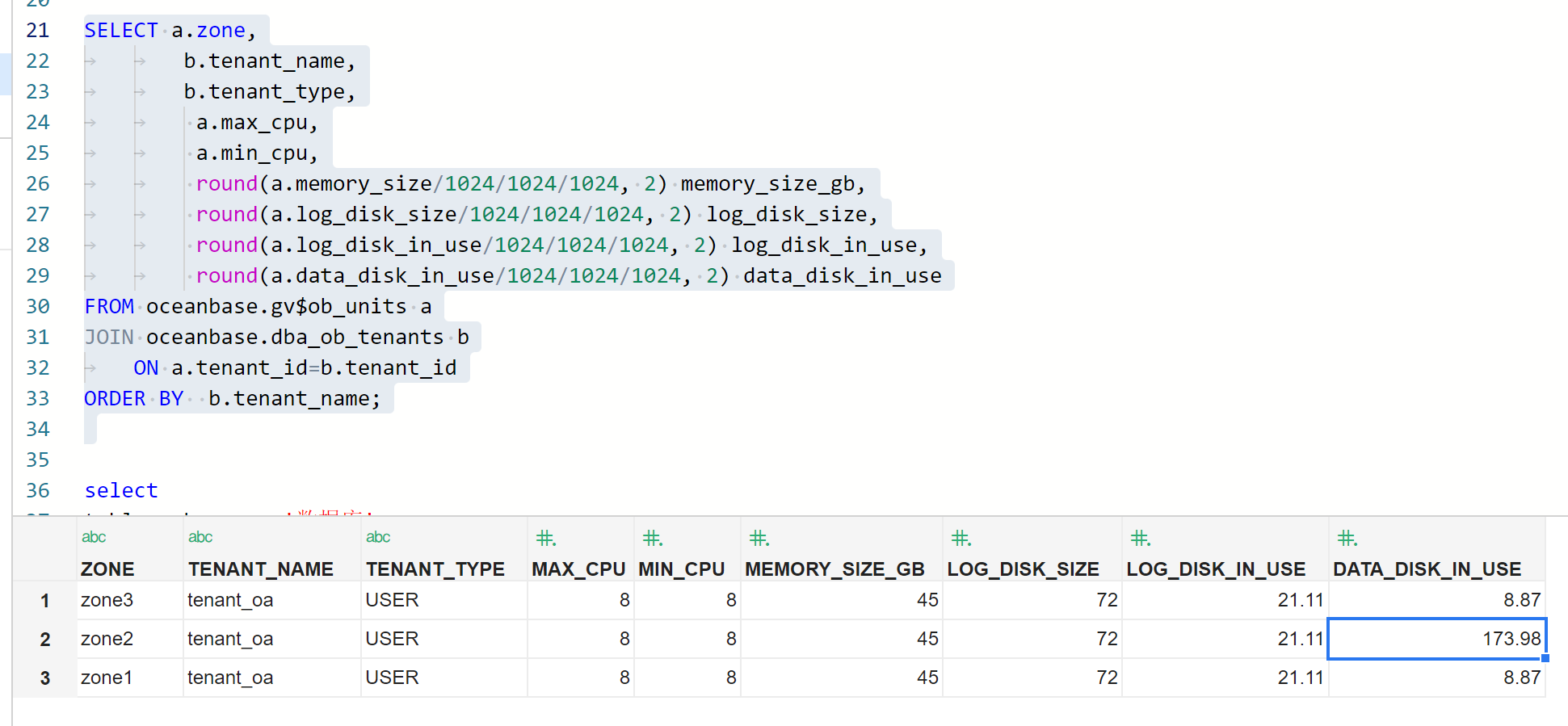

数据存储分布不均匀,一个节点173G
查询的都不一致

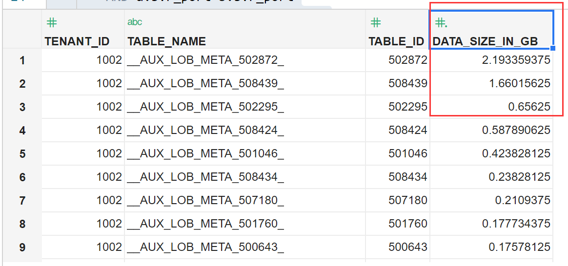

大表就只两张2G左右,是存储的大字段。
SELECT /*+ query_timeout(30000000) */ a.TENANT_ID, a.TABLE_NAME, a.TABLE_ID, sum( CASE WHEN b.nested_offset = 0 THEN IFNULL(b.data_block_count+b.index_block_count+b.linked_block_count, 0) * 2 * 1024 * 1024 ELSE IFNULL(b.size, 0) END ) /1024/1024/1024 AS data_size_in_GB FROM CDB_OB_TABLE_LOCATIONS a LEFT JOIN __all_virtual_table_mgr b ON a.svr_ip = b.svr_ip AND a.svr_port=b.svr_port AND a.tenant_id = b.tenant_id AND a.LS_ID = b.LS_ID AND a.TABLET_ID = b.TABLET_ID WHERE a.role = 'LEADER' AND b.table_type >= 10 AND b.size > 0 GROUP BY a.TABLE_ID order by 4 desc

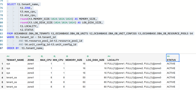

你是用obd 安装的集群, 还是用ocp 安装的集群.

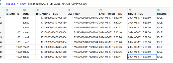

执行下大合并后看下还是这种情况吗
3个zone上都是全能副本
obd 安装的集群。

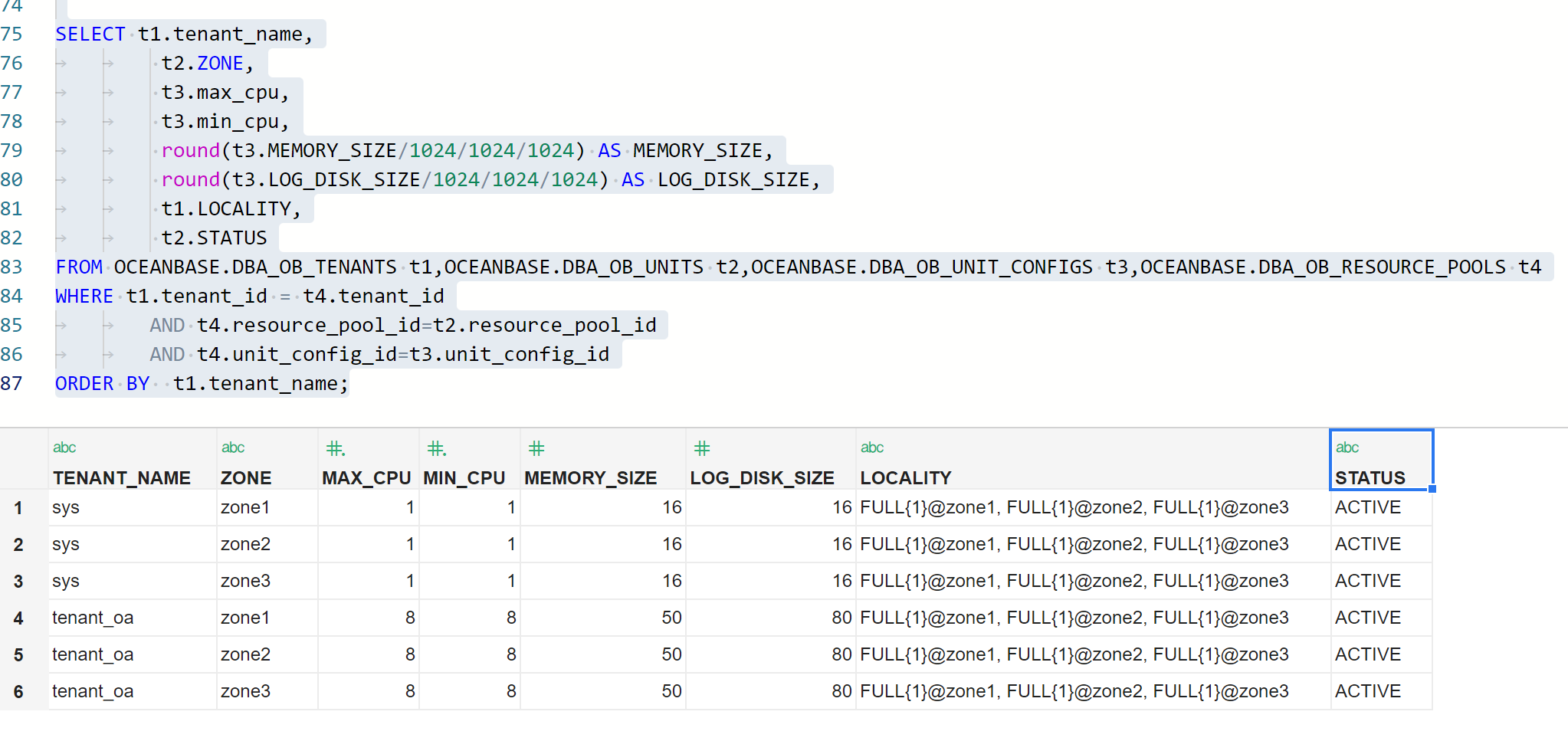

租户是这样建的
创建资源池
CREATE RESOURCE POOL pool1
UNIT = ‘unit1’,
UNIT_NUM = 1,
ZONE_LIST = (‘zone1’,‘zone2’,‘zone3’);
创建租户
CREATE TENANT IF NOT EXISTS tenant_oa
charset=‘utf8mb4’,
comment ‘mysql oa tenant/instance’,
primary_zone=‘RANDOM’,
resource_pool_list = (‘pool1’) set ob_tcp_invited_nodes = ‘%’;

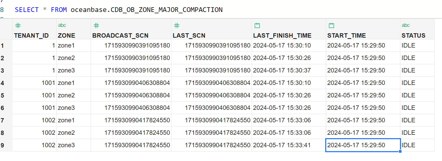

ALTER SYSTEM MAJOR FREEZE TENANT = all;

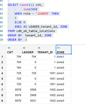

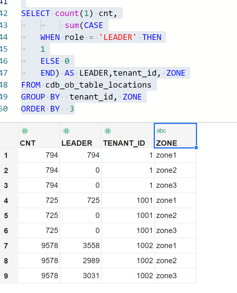

这样合并对吧
从语句上看你这个3副本的集群,是的 执行下合并后看下会不会下去
合并完成后存储的分布没有改变
看起来副本分布比较均匀
