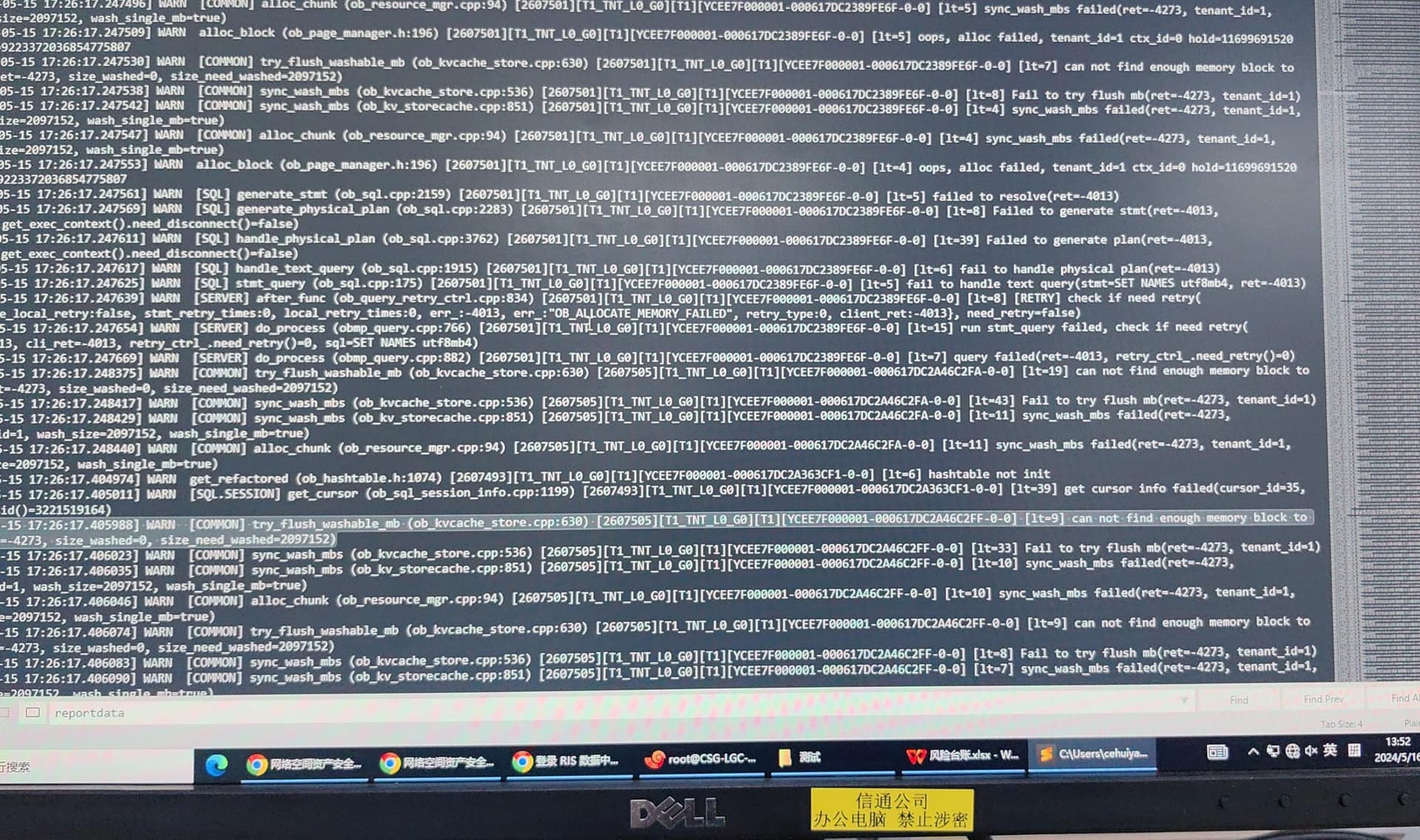

【问题描述】执行sql报错,Error 4013(HY001):No memory or reach tenant memory limit
怎么排查这个问题
用到的sql能发一下吗?
需要提供什么日志告诉我一下,现场部署了obdiag服务

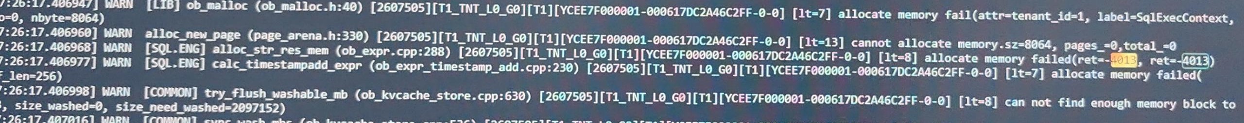

日志里搜索4013错误码能搜到日志吗?或者搜No memory or reach tenant memory limit

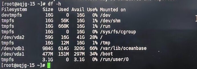

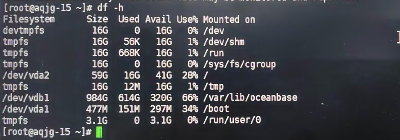

你的data数据盘是不是满了?

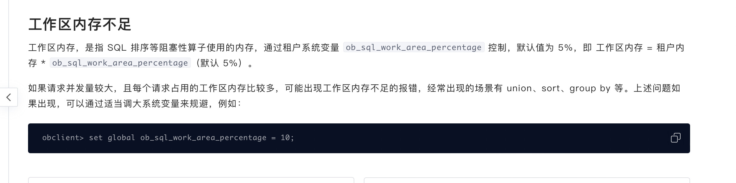

https://www.oceanbase.com/docs/common-oceanbase-database-cn-1000000000749282
调大租户内存或者调整ob_sql_work_area_percentage参数

ob_sql_work_area_percentage怎么查看这个参数的值哈
现在是不知道那个环境有没有改过
show variables like ‘%ob_sql_work_area_percentage%’;这个可以查看现在的参数
这个环境ob_sql_work_area_percentage配置的很大到70了
调大租户内存呢?
