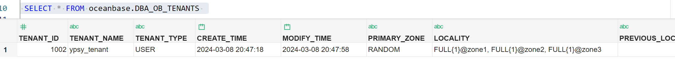

请问表是分区表吗?使用的租户的primaryzone是设置的random吗?
没有使用分区表,租户的primaryzone是设置的random

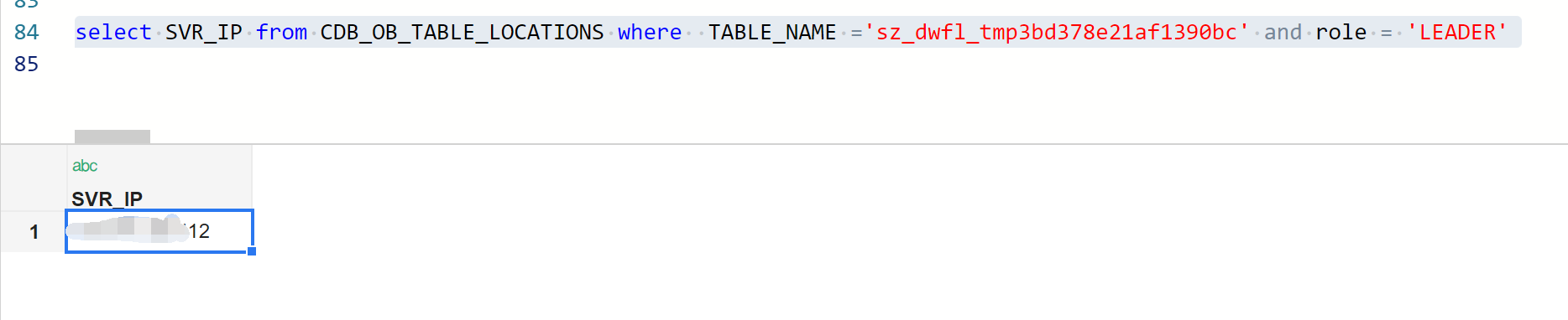

先查一下租户的表分区的主副本位置分区。通常主副本的位置决定了 SQL 被路由到的节点,也就是负载主要所在的节点。

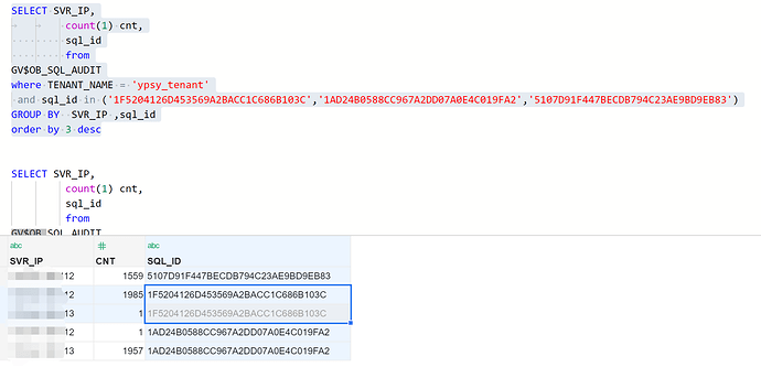

然后从 gv$ob_sql_audit 查几组业务事务 SQL 看看。通常 事务里所有SQL的被路由到的节点会跟事务第一个 SQL 或 DML SQL 所被路由到的节点有关。

咨询下租户的表分区的主副本位置分区是通过DBA_OB_TABLE_LOCATIONS查询么, gv$ob_sql_audit这个表只记录了一天,之前的历史记录找不到了,GV$ACTIVE_SESSION_HISTORY用这个表查的历史会话

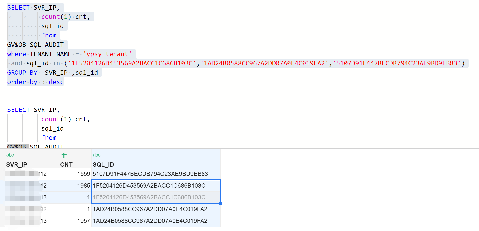

是有可能的,所以需要看 gv$ob_sql_audit表里的多组SQL路由地址确定
这几个查询是同一个表吗?看起来有路由到不同server上
不同的sql_id对应不同的表,所以转发到不同的服务器
