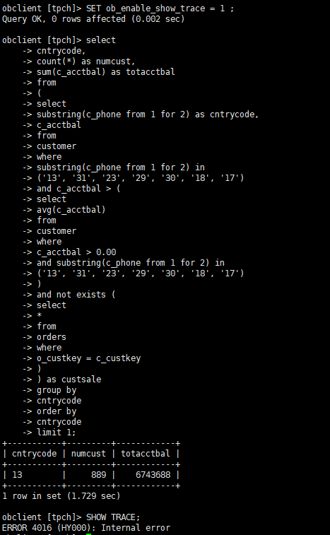

当前版本是多少呢
obclient [oceanbase]> SET ob_enable_trace_log = 1;
ERROR 1193 (HY000): Unknown system variable ‘ob_enable_trace_log’
obclient [oceanbase]> select version();
| version() |
| 5.7.25-OceanBase_CE-v4.2.2.0 |
1 row in set (0.002 sec)
4.2.2.0社区版,没有show trace功能了?
版本:
执行其他查询语句的show trace没问题,就这条语句报了这个错误

表结构和语句麻烦也提供下,本地需要尝试复现下。
可以直接参考社区文档的TPC-H测试,我是使用其中的建表文件create_tpch_mysql_table_part.ddl来创建的

链接如下: OceanBase 数据库 TPC-H 测试-OceanBase 数据库-OceanBase文档中心-分布式数据库使用文档
测试暂未复现,内部先再尝试分析下。
