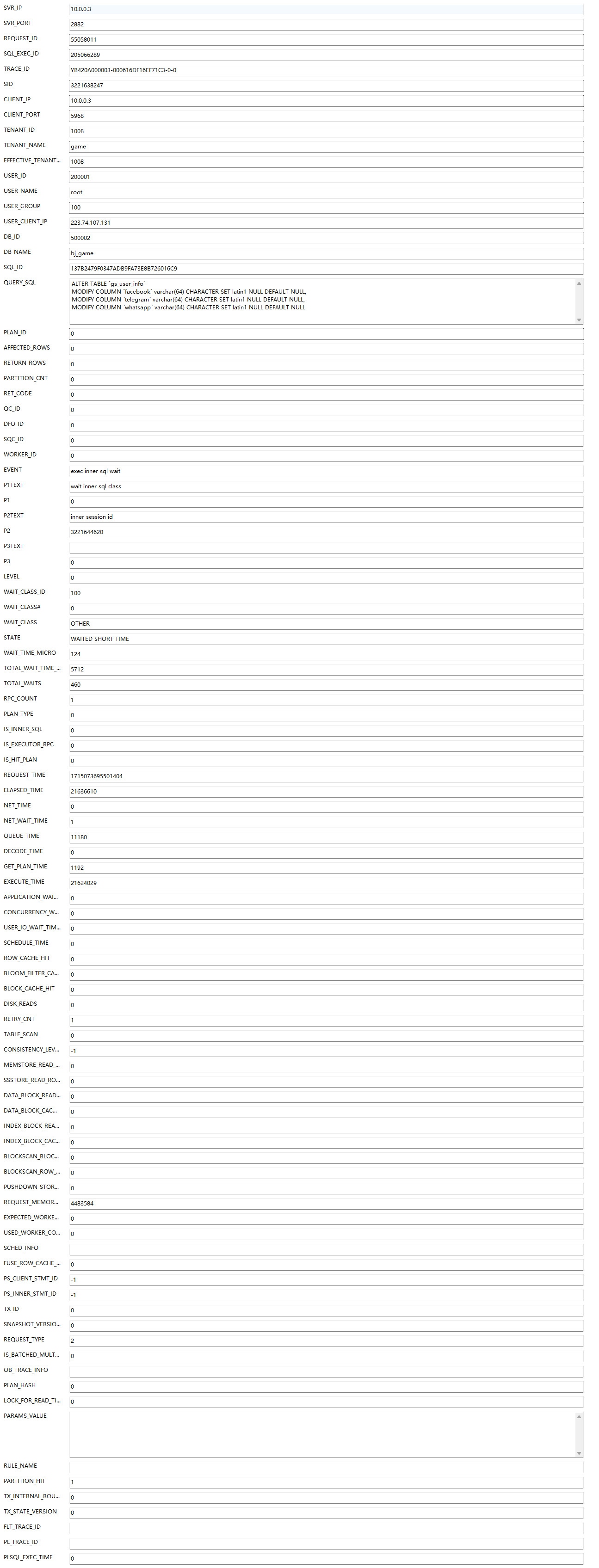

执行如下 ALTER TABLE 语句(只是将字段长度从 100 调整为 64),耗时 21s多,这个耗时算是比较久了。
ob-b

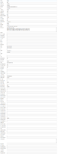

执行如下SQL查询 sql_audit:
SELECT * FROM oceanbase.GV$OB_SQL_AUDIT WHERE QUERY_sql LIKE '%ALTER%'
结果如下:
请问,这个结果正常吗 ?为什么执行表结构变更需要这么久呢 ?
修改表结构耗时长有可能是修改表期间表被调用,或者有锁导致的,您可以根据执行sql的sql audit 中的trace id 过滤下问题发生时间段的observer.log,提供下过滤结果,这边看下
感谢您的热心回复。初步看了一下,可能和磁盘是 HDD 的有关,虽然该表没有锁,但是其他表有一些数据插入。
