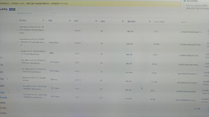

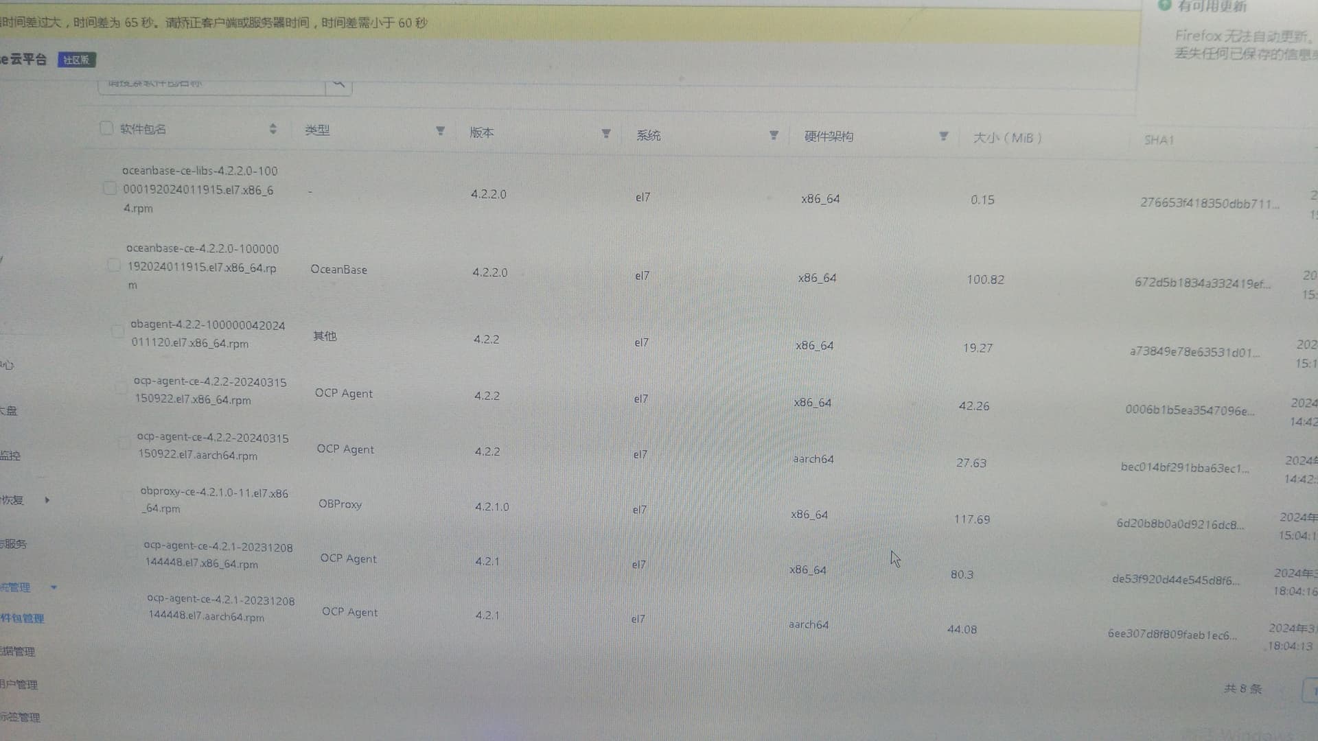

ocp的软件包管理中需要先上传ocp-agent对应版本的安装包。
已经有ocp-agent的软甲包了,升级ocp的时候自动传上去了。
再传就提示已存在了
麻烦截图看下软件包里的信息。
1)时差问题麻烦先解决下;
2)需要提供下159节点 ocp-agent的mgragent日志(30号15点半之后的时间)
