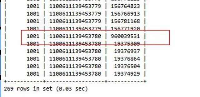

tmp1
这个问题排查清楚了,是因为测试团队在造数据的时候出现严重的全局索引数据倾斜,进而导致分布式事务提交的时候对应分区的clog滑动窗口出现大量超时
