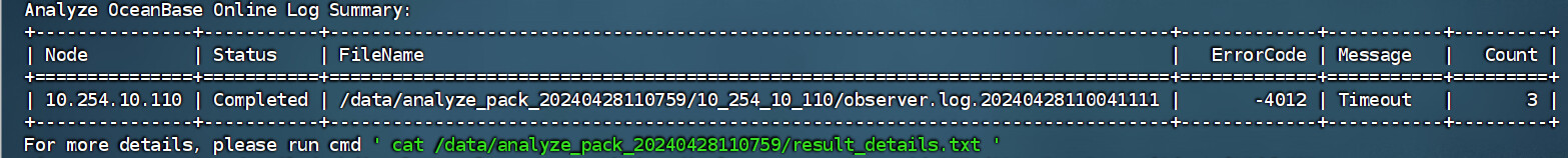

看你发的obdiag analyze 日志分析的结果,确实是不存在WARN级别的错误信息。
obdiag analyze log --log_level INFO (整体分析下INFO以及以上的日志看看)另外也注意下崩溃时间,默认obdiag分析是按照最近30分钟日志来分析的,如果故障时间不在最近30分钟,可以添加–from/–to参数来用obdiag
obd obdiag analyze log myoceanbase --log_level INFO --from “2024-04-28 09:40:00” --to “2024-04-28 10:30:00”
崩溃时间应该是在10点±10分左右。
