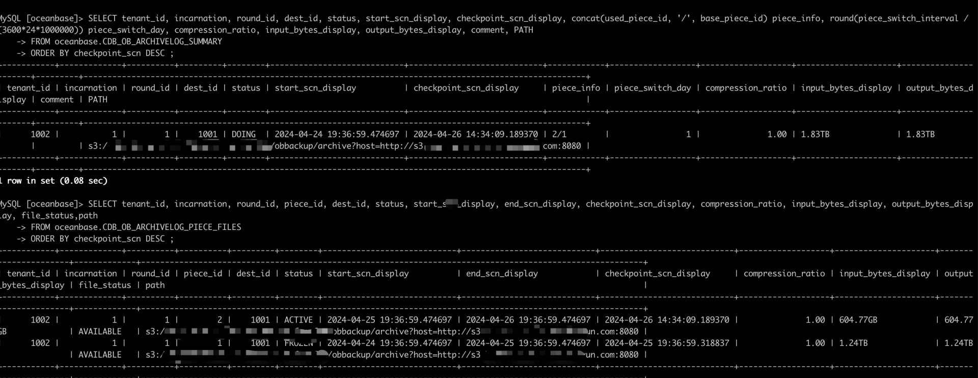

2.单个piece的大小上限是多少,我现在从MySQL同步了个大表到OB里,发现数据80G,但是归档的日志已经有578G了,这个正常吗

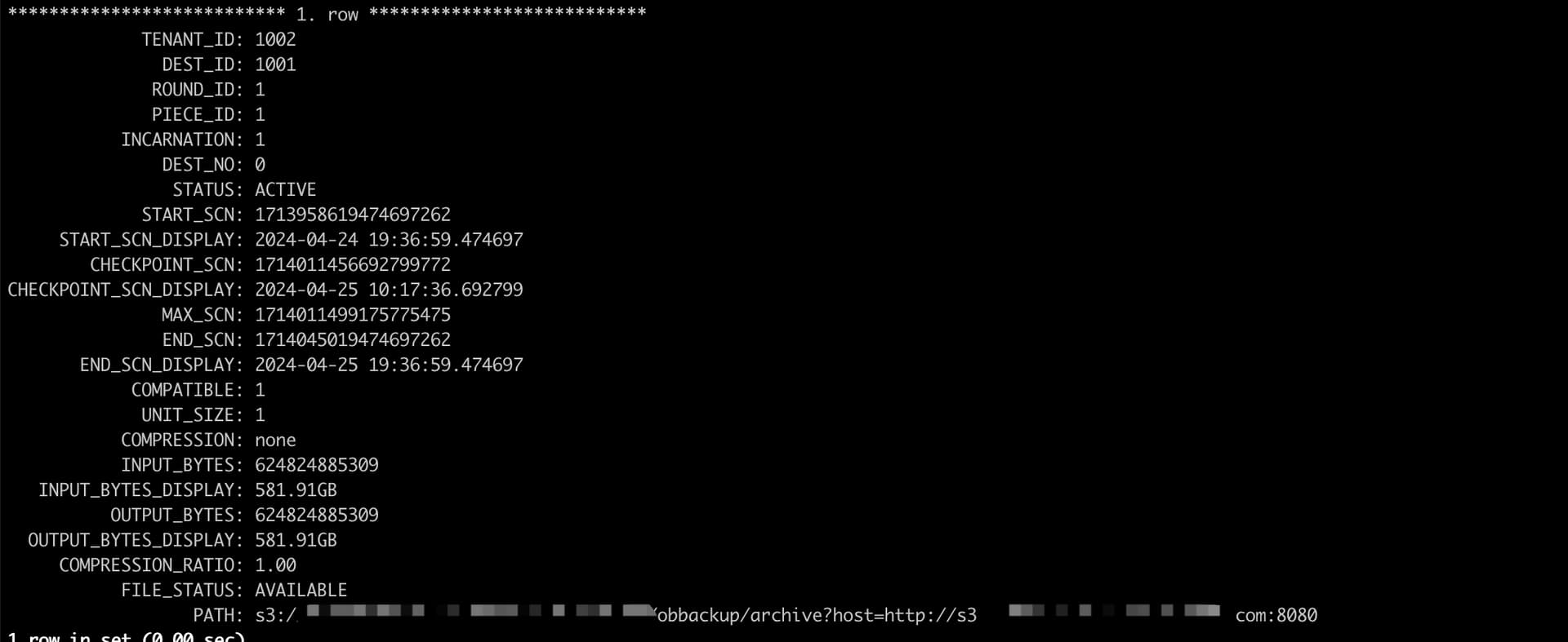

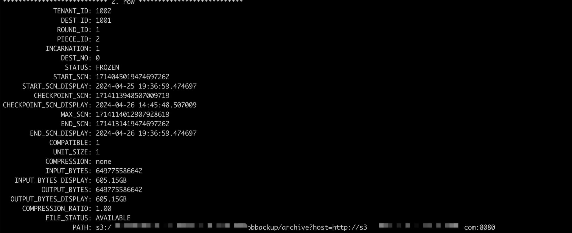

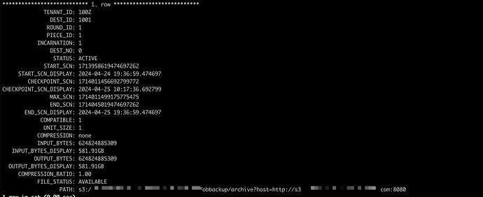

第二个问题很有趣,能发一下下面信息吗?
SELECT tenant_id, incarnation, round_id, dest_id, status, start_scn_display, checkpoint_scn_display, concat(used_piece_id, '/', base_piece_id) piece_info, round(piece_switch_interval / (3600*24*1000000)) piece_switch_day, compression_ratio, input_bytes_display, output_bytes_display, comment, PATH
FROM oceanbase.CDB_OB_ARCHIVELOG_SUMMARY
ORDER BY checkpoint_scn DESC ;
SELECT tenant_id, incarnation, round_id, piece_id, dest_id, status, start_scn_display, end_scn_display, checkpoint_scn_display, compression_ratio, input_bytes_display, output_bytes_display, file_status,path
FROM oceanbase.CDB_OB_ARCHIVELOG_PIECE_FILES
发起一次新的全量备份,然后设置一下 ‘recover_windows’ 参数,或者手动清理 PIECE ,应该可以释放日志备份空间。(参考官网备份自动清理文档)。

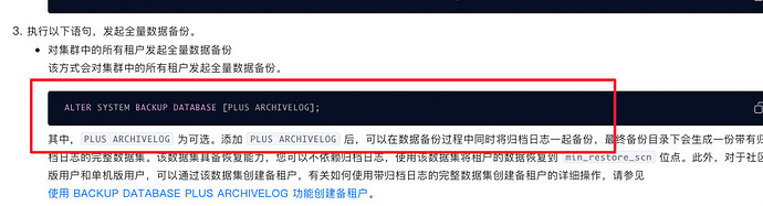

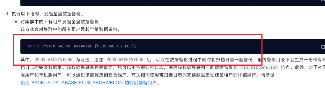

如果在数据备份中选择了日志备份,是不是就不用再单独开启日志归档了
日志归档 是一定要开。也不建议关掉。否则可恢复的时间段会出现断层。OCP 里可以很形象的看到这点。
那我是先开启日志归档,再开启数据备份,然后日志备份的时候不用加这个参数可以吧
