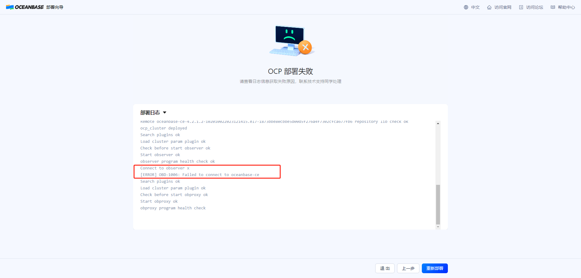

部署ocp异常连不上ob,这个问题怎么解啊老师,我崩溃了。
【 使用环境 】 测试环境
【 OB or 其他组件 】ocp,odp
【 使用版本 】v4.2.2
【问题描述】部署失败,提示connect observer失败了
【复现路径】

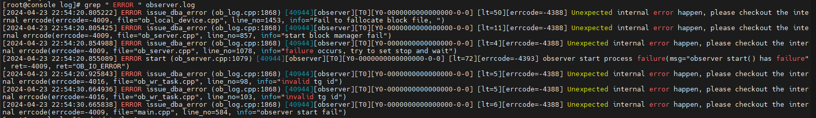

observer.log (901.5 KB)
麻烦提供下obd(~/.obd/log/obd)日志和ocp-server.log日志
资源配置怎么样呢。可以obd cluster edit-config name 看下
OB io error ,检查一下ob数据目录

ocp-server.log这个日志没有找到

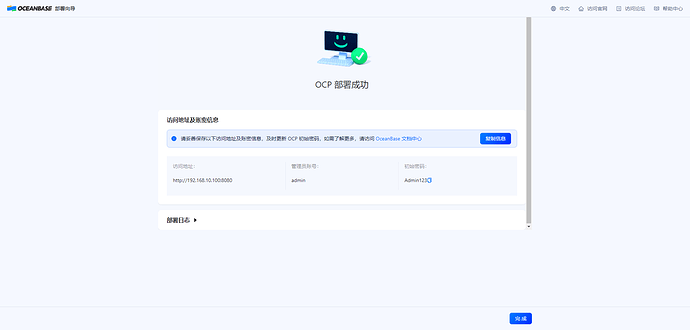

datafile_size: 10GB  >?20G
memory_limit: 16GB   > log_disk_size: 20GB :建议设置memory三倍数值 16*3
system_memory: 5GB  >可以设置为2G
终于成功了,谢谢老师
