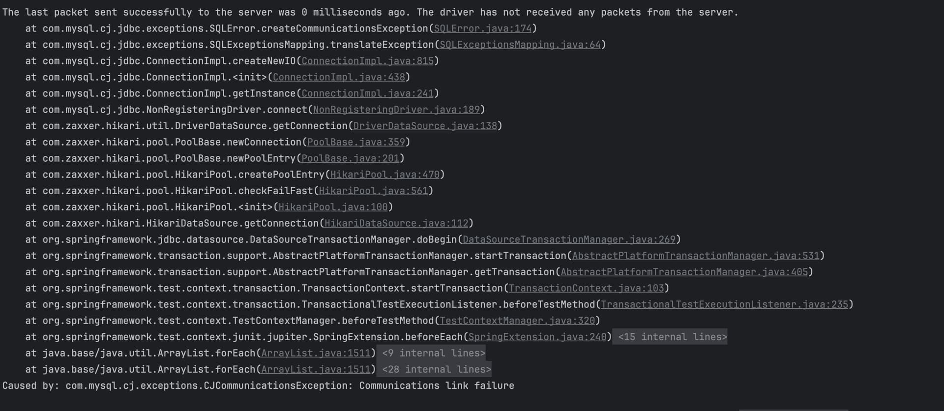

报以下异常:
以下错误是下午运行过程报的一个异常,见图片

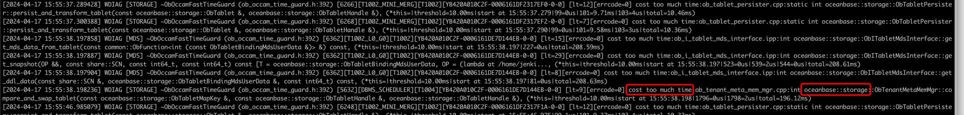

以下中ob日志(observer.log是10.1.12.47的),报错的大概时间段在 15:52 - 15:54 间
observer-10.1.12.48.log.zip (603.7 KB)
obproxy.log.zip (2.8 MB)
observer.log.zip (1.3 MB)
observer-10.1.12.50.log.zip (9.0 MB)

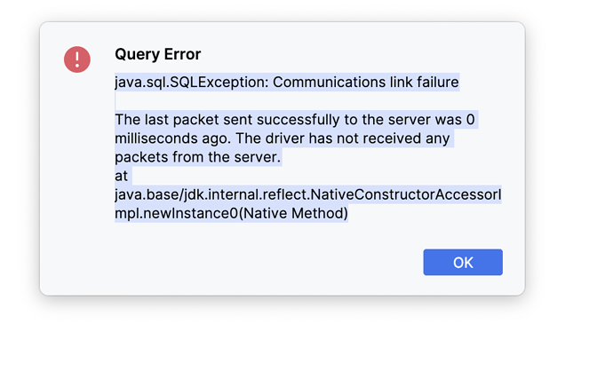

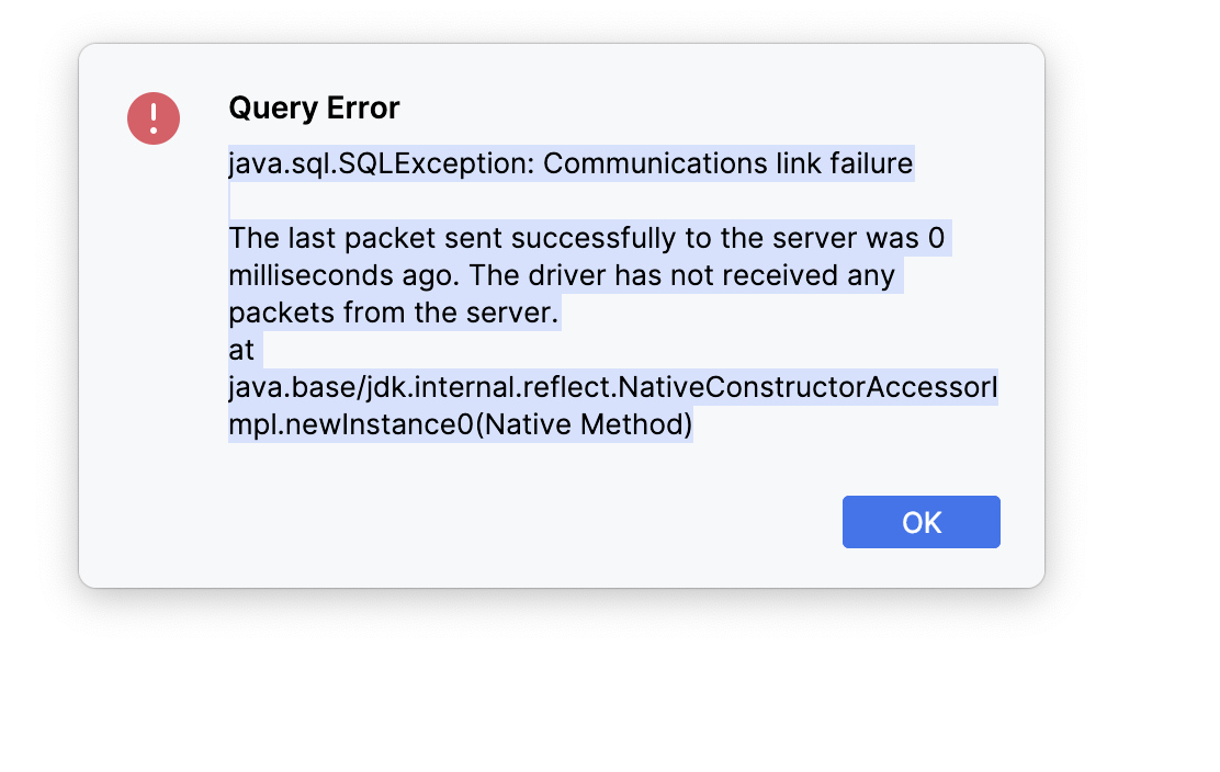

17:25通过datagrip连接也报错了:
java.sql.SQLException: Communications link failure The last packet sent successfully to the server was 0 milliseconds ago. The driver has not received any packets from the server. at java.base/jdk.internal.reflect.NativeConstructorAccessorImpl.newInstance0(Native Method)
部分日志如下:

observer 的配置是怎样的,我看日志里有好多存储层报 cost too much time,是不是磁盘性能不行
用命令行连会出现连不上或者执行出错的情况吗
感谢老师,命令行我们用的少,主要是客户端和程序来连接,如何看硬盘的性能?但我们现在ob读写数据很少的,怎么会出现性能问题呢?
做了一个简单的测试:
dd if=/dev/zero of=testfile bs=1G count=1 oflag=dsync
记录了1+0 的读入
记录了1+0 的写出
1073741824字节(1.1 GB)已复制,6.38334 秒,168 MB/秒
